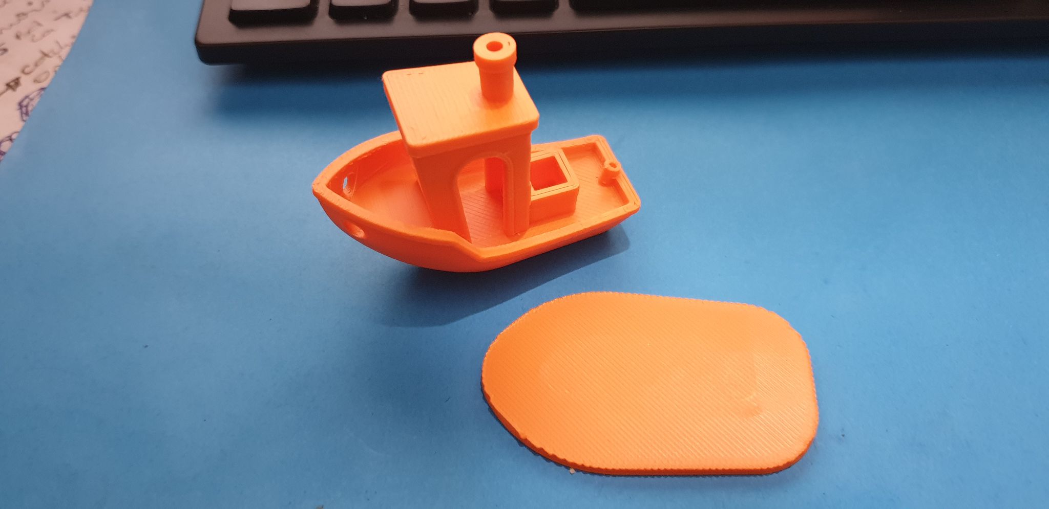

Jonathan06 Posté(e) Décembre 29, 2020 Posté(e) Décembre 29, 2020 (modifié) Bonjour les amis, je reçu cet après midi ma D12 et je l'ai monté dans la foulé. Rien de spécial à dire. En photo ma première impression. Résultat très correct J'ai néanmoins une question: L'espèce de support sur lequel a été imprimé le benchi, ca s'appelle comment? Pour nos propre pièce qu'on a dessiné, si on veut avoir ce support, c'est sur Cura qu'il faut le rajouter? si oui comment ca s'appelle et comme le rajouter? Je ne suis pas sûr que se soit du RAFT car ce support imprimé avec le modèle fourni sur la SD Card est assez épais contrairement au RAFT !!! Merci d'avance pour vos réponses Modifié (le) Décembre 29, 2020 par Jonathan06
Aznard Posté(e) Décembre 30, 2020 Posté(e) Décembre 30, 2020 Hello, C'est bien un raft mais pas utile pour une impression classique, à part si tu souhaites faire de l'emboitage ou en cas de surface d'accroche trop petite. Ce fichier est créé par Wanhao pour l'effet waouh de la 1ere impression, tu peux régler ton raft de la même manière si tu le souhaite 1

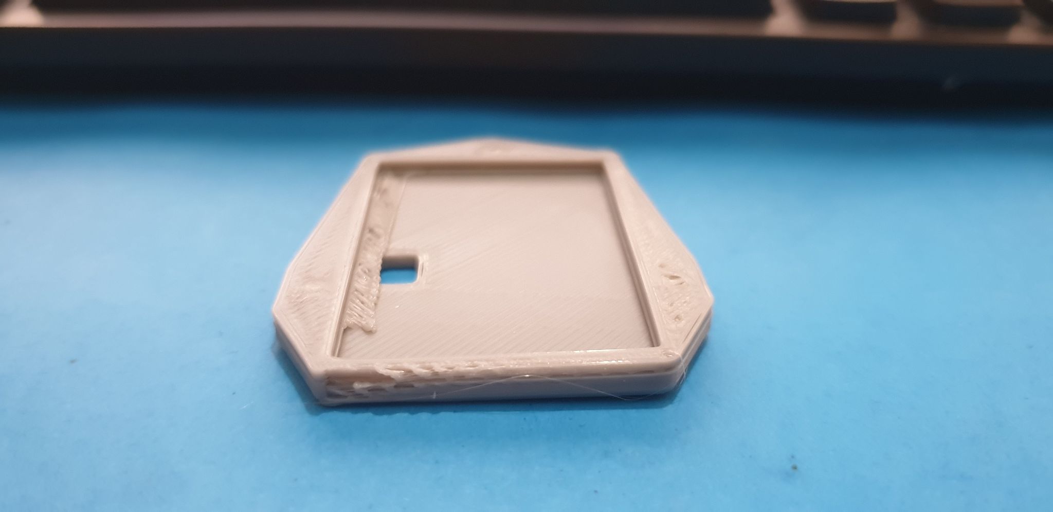

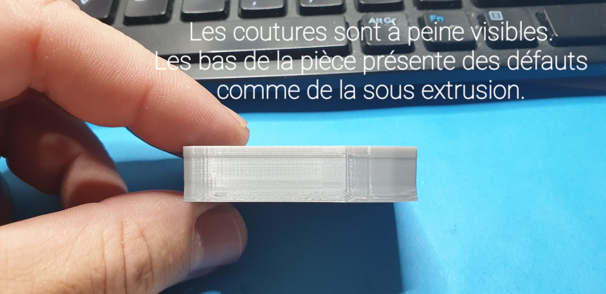

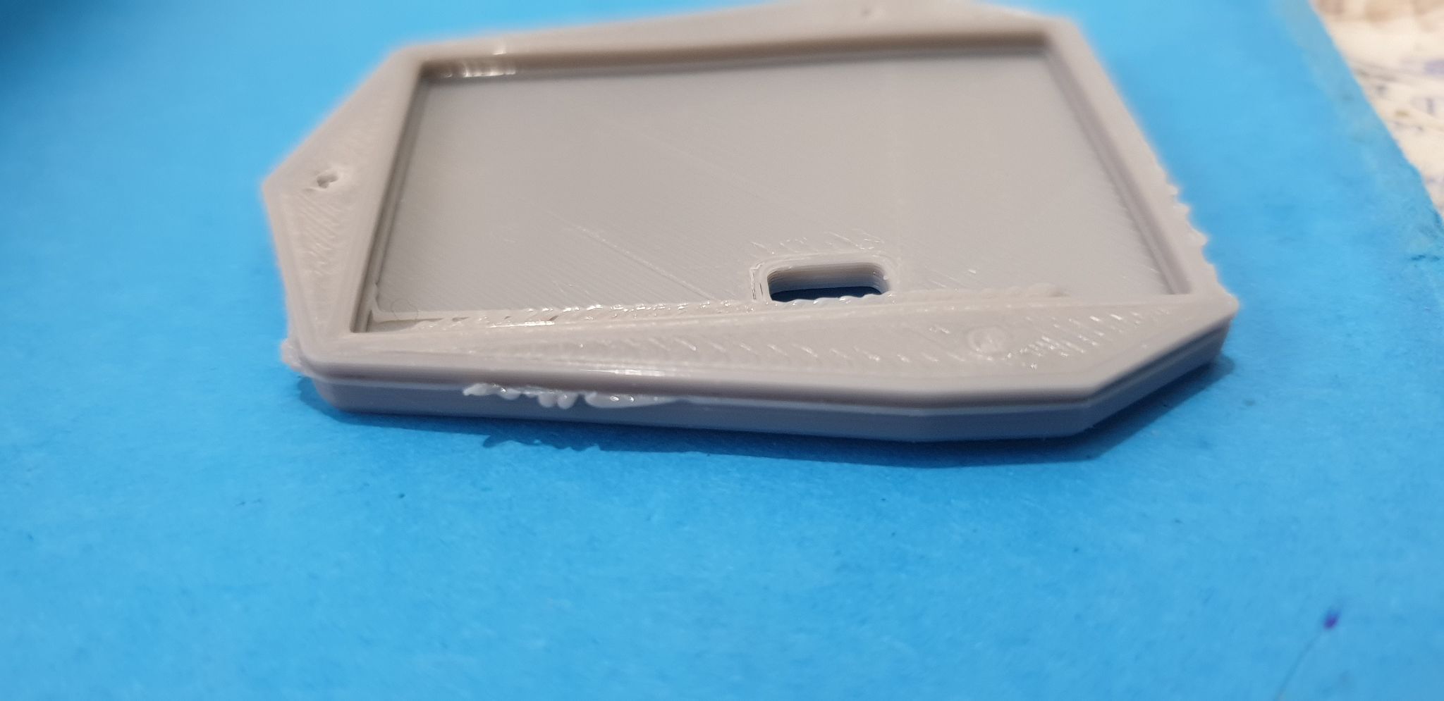

Jonathan06 Posté(e) Décembre 30, 2020 Auteur Posté(e) Décembre 30, 2020 Ok, donc c'est bien un RAFT Merci pour ta réponse Question: Qu'est ce qui peut provoquer ce type de raté? Merci pour vos avis. 1

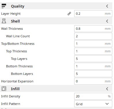

Aznard Posté(e) Décembre 30, 2020 Posté(e) Décembre 30, 2020 Hey ! Voici un outil qui va fortement t'aider pour analyser tes problèmes d'impressions : ici J'ai l'impression qu'il te manque de la matière, peux tu nous donner tes paramètres cura avec des screens qu'on jette un oeil ?

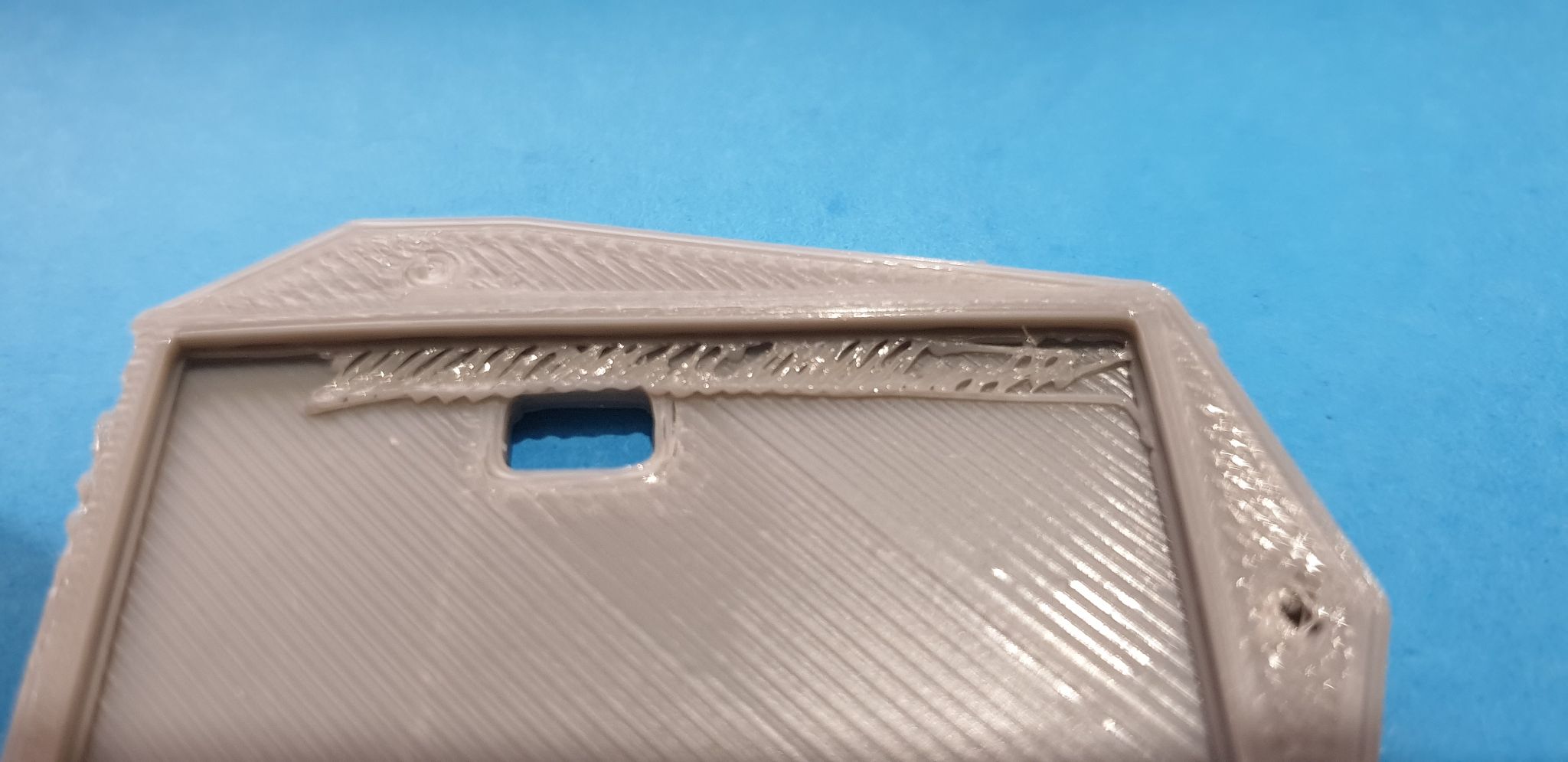

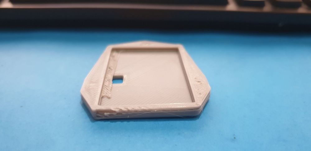

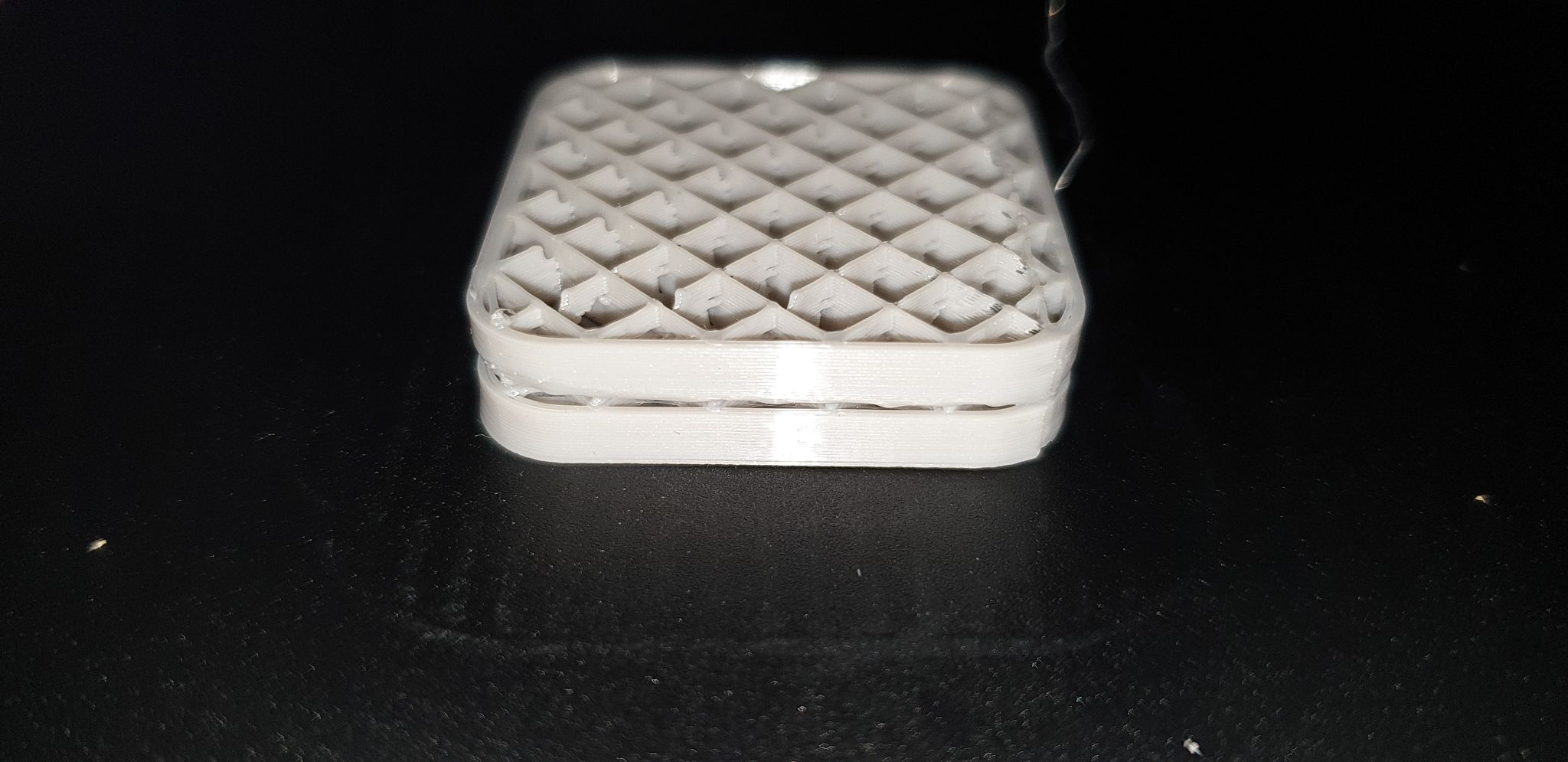

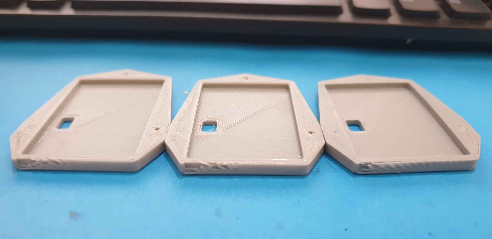

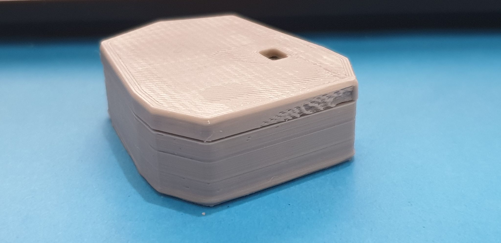

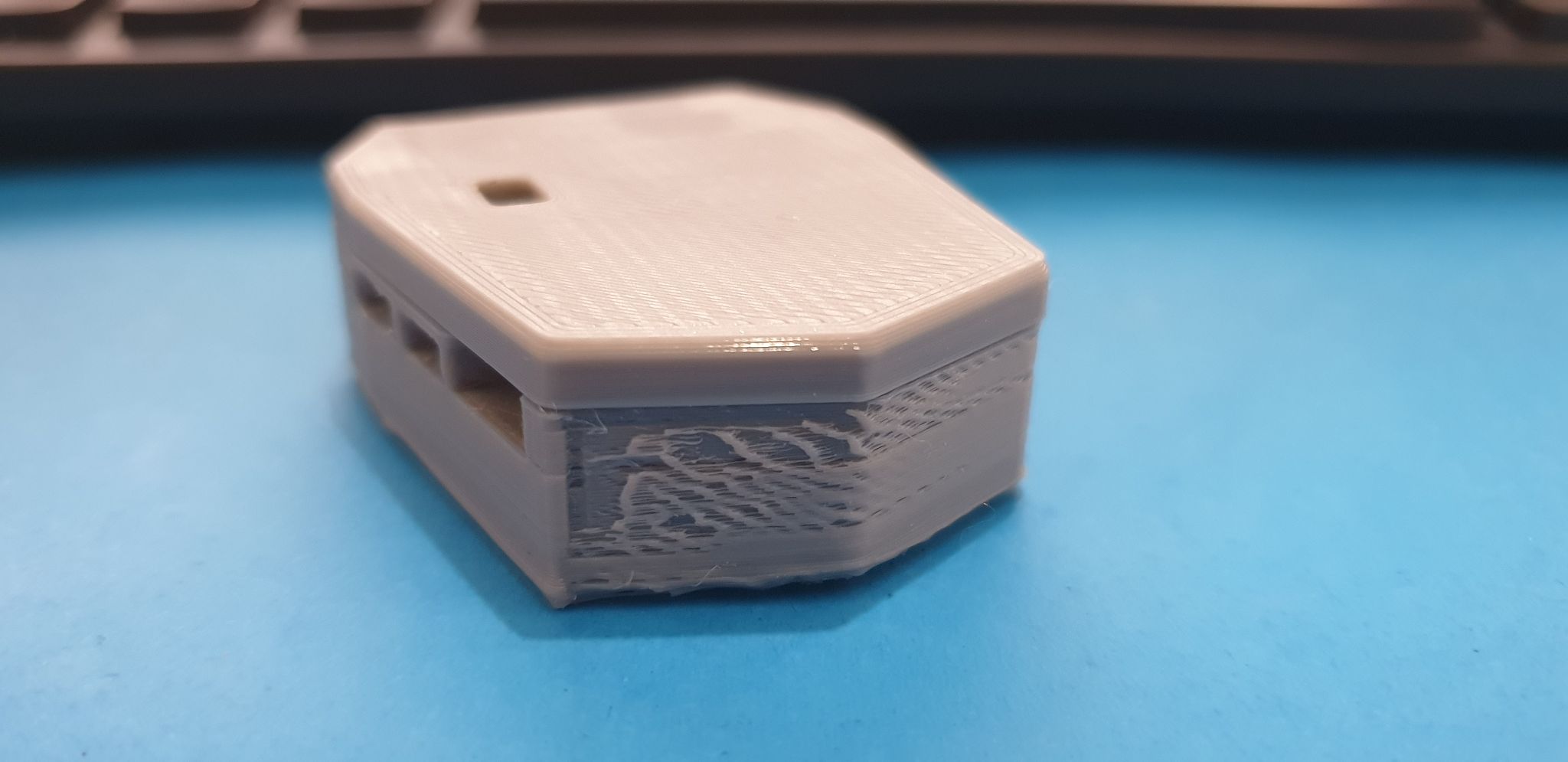

Jonathan06 Posté(e) Décembre 30, 2020 Auteur Posté(e) Décembre 30, 2020 (modifié) Bonjour, c'est les paramètres par défaut de ma D12, je n'ai rien changé. Et c'est le cube fourni dans la carte sd. Ton lien est super intéressant. Merci J'ai ce problème de manque de matière sur un autre fichier que j'ai dessiné moi même. J'ai réimprimé la pièce plusieurs fois avec différentes température "190, 195, 200, 205°C" et le problème est toujours là. Par contre une chose intéressante que j'ai observé et que ca se produit toujours au même endroit! C'est à dire au point de départ du contour extérieur. C'est là qu'il manque de la matière... Voici d'autres photos : Modifié (le) Décembre 30, 2020 par Jonathan06

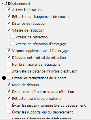

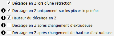

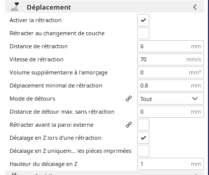

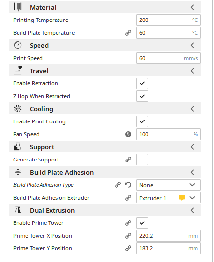

Aznard Posté(e) Décembre 30, 2020 Posté(e) Décembre 30, 2020 ok tu as des paramètres classiques alors. Cependant je vois que le Z-hop est activé mais on ne peux pas voir les distances et la vitesse de ta rétraction. Peux-tu cocher stp ces paramètres cachés ? voici comment faire : Le but est de voir si ta machine ne retracte pas trop de plastique au changement de couche, ou trop vite peut-etre. Si un jour tu as le temps, c'est toujours un plus de régler correctement son extruder : voici un tuto simple

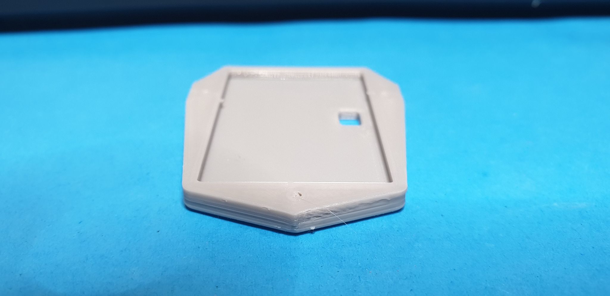

Jonathan06 Posté(e) Décembre 30, 2020 Auteur Posté(e) Décembre 30, 2020 Merci beaucoup Aznard pour ton aide. je vais voir et appliquer le tuto que tu m'as indiqué. Je t'ai envoyé un MP je ne sais pas si tu l'as vu... Voici les réglages que tu m'as demandé: Suite aux conseils d'Aznard, j'ai refais une impression en décochant la case "Décalage en Z lors d'une rétraction", et j'en ai profité pour baisser "la vitesse d'impression de la paroi externe" de 30m/s à 25m/s. Résultat: Pareil ou même pire, il manque toujours de la matière aux points de départ de la paroi externe. Il manque aussi de la matière dans le nid d'abeille. Il y'a un autre type de ratage qui s'est rajouter comme vous pouvez le voir sur les photos. Suite aux conseils d'Aznard, j'ai refais une impression en décochant la case "Décalage en Z lors d'une rétraction", et j'en ai profité pour baisser "la vitesse d'impression de la paroi externe" de 30m/s à 25m/s. Résultat: Pareil, il manque toujours de la matière aux points de départ de la paroi externe. Il manque aussi de la matière dans le nid d'abeille. Rene6442 m'a converti mon STL en GCODE, puis je l'ai imprimé chez moi. Résultat, c'est beaucoup mieux mais le problème subsiste. Voir photo. Que pourrais je faire d'autre? Merci à vous tous pour votre aide.
Aznard Posté(e) Décembre 30, 2020 Posté(e) Décembre 30, 2020 Alors regarde pour calibrer ton extruder avec le tuto plus haut 1

Jonathan06 Posté(e) Décembre 31, 2020 Auteur Posté(e) Décembre 31, 2020 Tout d'abord merci pour le temps que vous avez pris pour me répondre. C'est cool d'avoir de l'aide. Donc oui les drivers sont bien installé et le COM est bien rajouter dans le "Gestionnaire de Périphérique". Oui Cura n'est pas cool pour ca car pas d'affichage de la Réception... J'ai contourner le problème en passant sur Simplify3D. Et j'ai pu calibrer mon extrudeur Juste pour donner des indications aux personnes qui auraient le même probleme que moi sur la D12. Apres plusieurs tests une calibration de l'extrudeur et réglage du Débit, j'ai du passer la largeur de ligne à 0.6mm pour régler le problème. Il semblerait que j'ai eu ma D12 avec une buse de 0.6mm au lieu de 0.4mm.
Aznard Posté(e) Janvier 4, 2021 Posté(e) Janvier 4, 2021 Il y a 7 heures, Jonathan06 a dit : Juste pour donner des indications aux personnes qui auraient le même probleme que moi sur la D12. Apres plusieurs tests une calibration de l'extrudeur et réglage du Débit, j'ai du passer la largeur de ligne à 0.6mm pour régler le problème. Il semblerait que j'ai eu ma D12 avec une buse de 0.6mm au lieu de 0.4mm. Ahhh j'ai eu la même ! 1

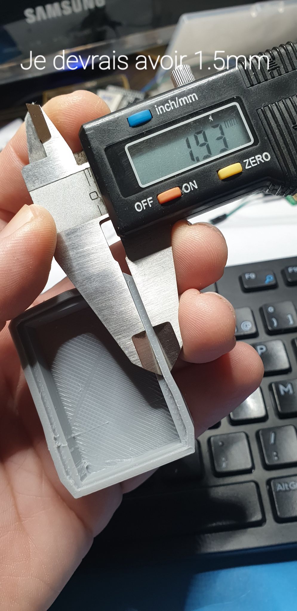

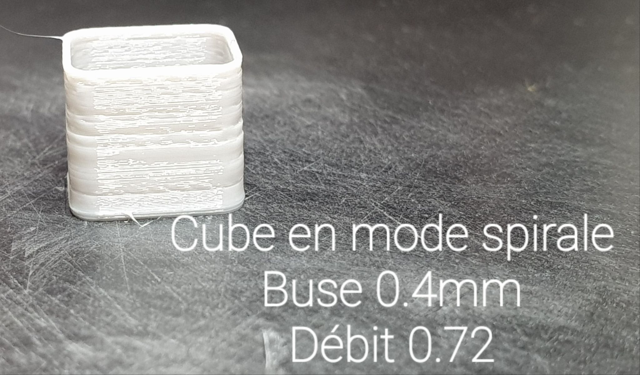

Jonathan06 Posté(e) Janvier 5, 2021 Auteur Posté(e) Janvier 5, 2021 J'ai imprimé un cube en mode vase, et j'ai eu une largeur de paroi supérieur à 0.6mm, j'ai du baisser le débit à 75% pour avoir une épaisseur de 0.4mm Bon, voici un peu de nouvelles. Comme l'impression de du Benchy avec le gcode fourni par Wanhao n'était pas dégueu, et après toutes mes galère, j'ai décidé de faire du reverse. A partir du gcode benchy, retrouver la confi d'origine de Simply3D utilisé. vous le savez sans doute déjà qu'au début du fichier gcode il y a toute la config qui y est mise. Un fois le profil utilisé pour ce Benchy regénéré, et a partir d'un benchy.stl récupéré sur le net, j'ai regénéré mon gcode, puis jai comparé le début du fichier "la config" avec le fichier gcode wanhao pour valider le profil, puis je l'ai imprimé. Résultat: c'est pareil, ce n'est pas extraordinaire mais c'est plus quecorrect, beaucoup mieux que tout ce que j'ai réussi à imprimer jusque là... Pour ceux que ca intéresse voici la config utilisée pour généré leur gcode benchy 230 Benchy Jonathan.fff Comme vous pouvez le voir, ils sont bien en buse de 0.4mm, par contre "Primary Layer Height = 0.0900mm". Donc imprimé en très fin. J'ai essayé d'imprimer ma petite boite de test habituelle et a part que ca soit très très lent franchement c'est correct s'il y avait pas deux petits problèmes que je vous expose ici sur les photos: Premier problème, les dimensions... comme cette boite vient s'emboiter sur une autre, et vue que les cotes no sont pas respectées, je ne peux les emboiter. Regardez la photo, cette cote devrait mesurer 1.5mm et au lieu de cela elle fait 1.93mm. C'est énorme comme différence. Je ne veux pas dire ce que je pense, je vous laisse vous exprimer Deuxième problème, j'ai imprimé le haut et le bas de la boites et dans les deux cas, la partie inférieur de l'impression présente des defauts, je ne saurais dire si c'est de la sur ou sous extrusion... Ou peut être autre chose... Vous en pensez quoi? Ah, j'ai failli oublier, comment régler le problème d'évasement du bs des impression en général, sur quel paramètre il faut jouer sur Cura et Simplify3D. Merci pour le temps que vous avez pris à me lire
Maya35 Posté(e) Janvier 5, 2021 Posté(e) Janvier 5, 2021 Tu as bien remis une buse de 0.4 ? essayer de faire des parois de 0.4 avec une buse de 0.6 c'est possible, mais la précision risque de ne pas être au rendez-vous (sans parler de l'adhérence entre les parois). Avant toute chose régler ton problème de buse, bien calibré l'extrudeur, bien régler les step/.mm des différents axes. Puis tu paufines avec le flow dans le paramétrage de ton filament avec une impression en mode vase épaisseur 0.5mm (0.4mm on est juste sur la largeur de la buse). Une fois que tes réglages permettant à ton slicer d'envoyer la bonne quantité de filament vers l'extrudeur sont fait (bien entendu partie mécanique au poils également), le réglages des steps/mm des autres axes ok, tu pourras t'attaquer aux autres paramètre du slicer, avant... c'est comme ** dans un violon, ca soulage mais pas efficace
Jonathan06 Posté(e) Janvier 5, 2021 Auteur Posté(e) Janvier 5, 2021 Le 05/01/2021 at 20:39, Maya35 a dit : Tu as bien remis une buse de 0.4 ? essayer de faire des parois de 0.4 avec une buse de 0.6 c'est possible, mais la précision risque de ne pas être au rendez-vous (sans parler de l'adhérence entre les parois). Avant toute chose régler ton problème de buse, bien calibré l'extrudeur, bien régler les step/.mm des différents axes. Puis tu paufines avec le flow dans le paramétrage de ton filament avec une impression en mode vase épaisseur 0.5mm (0.4mm on est juste sur la largeur de la buse). Une fois que tes réglages permettant à ton slicer d'envoyer la bonne quantité de filament vers l'extrudeur sont fait (bien entendu partie mécanique au poils également), le réglages des steps/mm des autres axes ok, tu pourras t'attaquer aux autres paramètre du slicer, avant... c'est comme ** dans un violon, ca soulage mais pas efficace Les images que tu vois c'était avec l abuse d'origine 0.6mm et avec les réglages wanhao utilisé pour impirmer le Benchy, extrait du Gcode fourni dans la micro sd. Oui depuis j'ai remplacé la buse, j'en ai parlé sur ce sujet: Depuis, j'ai imprimé un cube en mode vase spirale, la paroi faisait 0.55mm j'ai du donc appliqué un coefficient multiplicateur de 0.72, puis j'ai réimprimé et là j'ai eu une épaisseur de 0.41mm. par contre les parois sont dégeus, il manque de la matière sur certaines couches... Tu en penses quoi? je voulais savoir si tu as calibrer ton extrudeur ou pas? Tu oui combien tu as du mettre dans Débit ou Multiplicateur pour avoir une largeur de 0.4.? Oui j'ai bien calibré l'extrudeur, bien régler les step/.mm, mais comment ca "des differents axes"? Tu dis: "Puis tu paufines avec le flow dans le paramétrage de ton filament avec une impression en mode vase épaisseur 0.5mm (0.4mm on est juste sur la largeur de la buse)" Je n'ai pas compris ton hostoire de 0.5mm (0.4mm on est juste..." Voici le cube en spirale avec un coef de 72% Il ya peut etre quelque chose qui m'échappe d'après Remibora, Dans tout les tuto que j'ai lu, ils disent de bien réglé le nombre de pas par minute pour avoir la bonne longeur de filament qui sort. ensuite ils disent d'imprilmerun cube en mode spirale puis de mesurer l'epaisseur de la paroi qui devrait etre de 0.4 vu que je suis avec une buse de 0.4 et que le réglage sur Cura "Largeur de ligne est à 0.4" Ensuite faire le rapport en 0.4/LargeurReelle qui donne dans mon cas 0.72 et mettre cette valeur dans Cura "Débit" et dans Simplify3D "Extrusion Multiplier". Elle est ou mon erreur? D'apres Ri
Maya35 Posté(e) Janvier 5, 2021 Posté(e) Janvier 5, 2021 Alors 0.4 c'est trop peu a mon avis demande une paroi de 0.5 car tu es en mono paroi et le filament sorti sera sphérique si tu demandes juste la largeur de ta buse (d ou la tronche de ta paroi)Pour régler les autres step/mm sur les autre axe tu imprimé un cube de 10 par 10 ferme et tu vérifies les cotes. Ou tu check comme moi avec un pied a coulisse les déplacements effectifs sur les axes suite a une demande de déplacement de 20cm. Ou encore mieux les 2 car ce qui importe c'est plus ce qui est imprimé.Si ton step/mm axe z est incorrecte cela vas jouer également sur ta largeur de paroi car ton extrusion sera trop ou pas assez ecrase sur la couche précédente. Donc a faire tous les axes avant d'attaquer le fluxLe coefficient de flux devrait se situer entre 0.95 et 1.05 signe que tes réglages actuels sont dans les choux ou alors tu as un filament qui fait 1.8 au lieu de 1.75Après mes réglages mon coef est revenu a 1 pour une paroi de 0.5 +/- 0.05C'est pas / mm pas par minute ;)Envoyé de mon SM-N960F en utilisant Tapatalk
Jonathan06 Posté(e) Janvier 5, 2021 Auteur Posté(e) Janvier 5, 2021 (modifié) Merci Maya pour ton message, Je pense que je comprend mieux, mais j'ai toujours cru que sous Cura la "largeur de ligne" devait être égale au diametre de la buse, non? dans ce cas on peut mettre jusqu'a combien de largeur de ligne pour une buse de 0.4? Sous Cura j'ai deja remarqué que dès qu'on changeais de diamètre de buse le paramètre "Largeur de ligne" changeait et prenait la même valeur. J'en ai déduit que ca devait être pareil... Et sous Simplify3d j'ai deux paramètres, "Nozzle Diameter" et "Extrusion Width" pour moi ca correspond sous Cura à "Diamètre de la buse" et "largeur de ligne", vous confirmez? Modifié (le) Janvier 5, 2021 par Jonathan06
