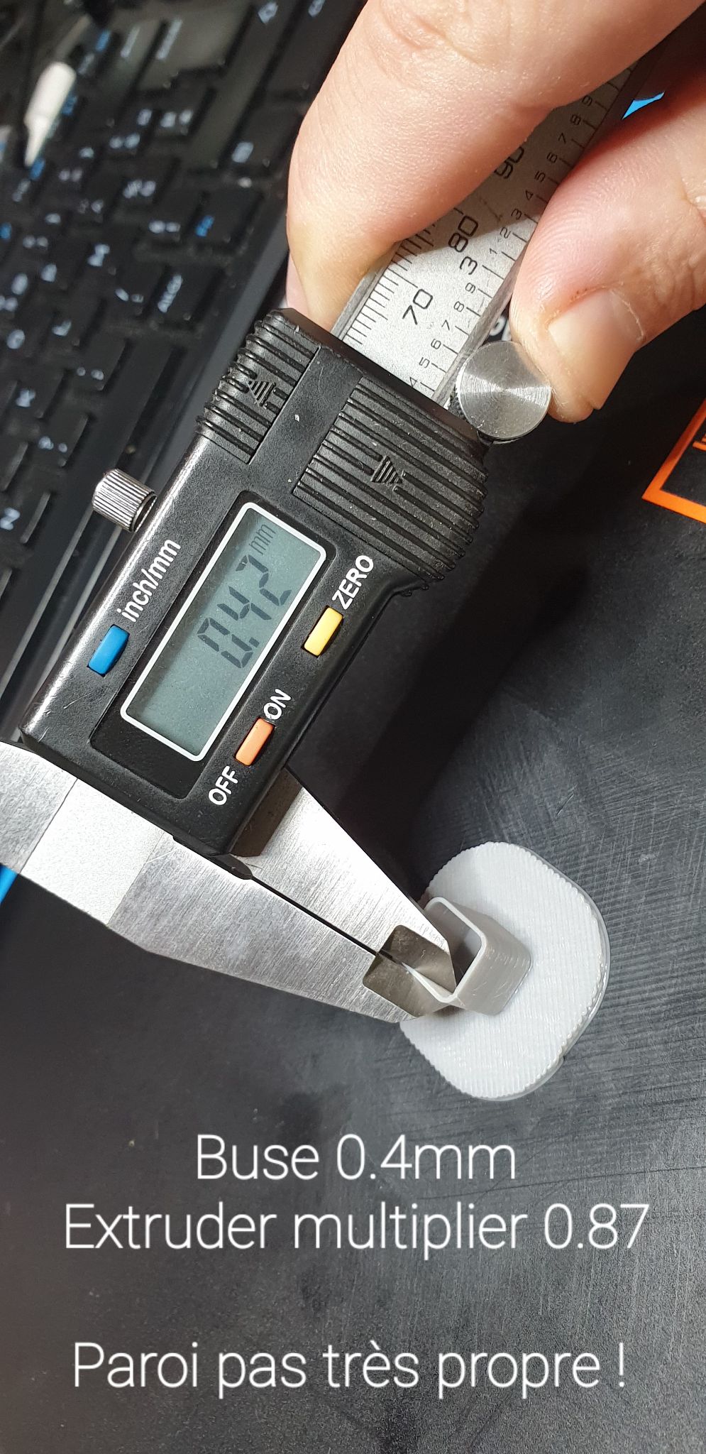

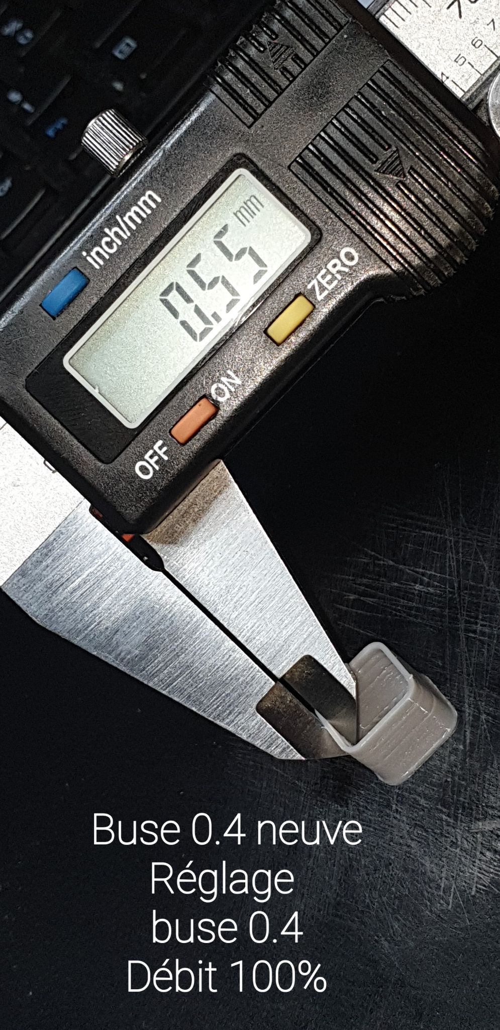

Jonathan06 Posté(e) Janvier 5, 2021 Auteur Posté(e) Janvier 5, 2021 Ok Maya, je vais donc considérer sous Simplify3D le paramètre "Extrusion width" qui est chez moi en automatique à 0.48mm. Comme mon cube à 100% faisait 0.55mm d'epaiseur de paroi, je devrais docn mettre un multiplier de 0.48/0.55=0.87. Je viens de faire le test Voici le résultat en photo. Comme vous pouvez le voir la paroi n'est pas tres propre, vous avez des pistes? Entre temps je vais revérifier le débit de mon extrudeur. Je rajouterai que même avec du 100 sur la première photo la paroi n'est pas top.

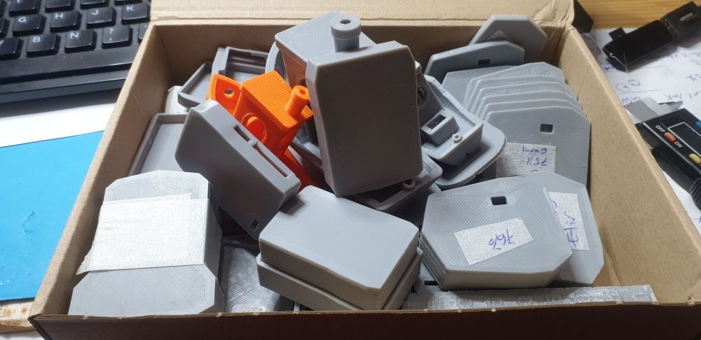

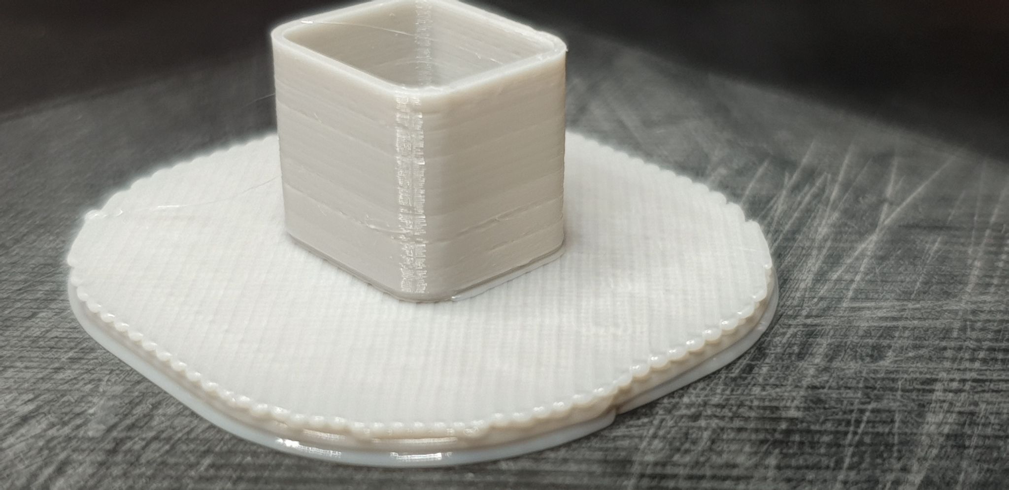

remibora Posté(e) Janvier 5, 2021 Posté(e) Janvier 5, 2021 Tu imprimes avec quelle hauteur de couches? C'est quand même étonnant que l'on voit bien les différentes couches dans le radeau et absolument pas dans ta pièce... tu n'aurais pas un défaut sur ton axe Z? Peux-tu mesurer la hauteur de ta pièce et la comparer avec la valeur théorique?
Maya35 Posté(e) Janvier 5, 2021 Posté(e) Janvier 5, 2021 Bha zarbi tu es passé de 0.07 de trop a p.06 de moins essaye de forcer le width a 0.5
Jonathan06 Posté(e) Janvier 5, 2021 Auteur Posté(e) Janvier 5, 2021 Le 05/01/2021 at 22:55, remibora a dit : Tu imprimes avec quelle hauteur de couches? C'est quand même étonnant que l'on voit bien les différentes couches dans le radeau et absolument pas dans ta pièce... tu n'aurais pas un défaut sur ton axe Z? Peux-tu mesurer la hauteur de ta pièce et la comparer avec la valeur théorique? J'imprime avec une hauteur de couche de 0.09mm. Oui très fin car j'ai lu ca dans un tuto pour le calibrage. Mon cube fait 10.05mm pour un 10mm théorique. Le 05/01/2021 at 22:57, Maya35 a dit : Bha zarbi tu es passé de 0.07 de trop a p.06 de moins essaye de forcer le width a 0.5 Il faut qu'on m'explique: je viens de mettre "Extrudeur Witdh = 0.6mm" dans S3D (Simplify3D) je crois que c'est l'équivalent de "Largeur de ligne" sous Cura. Donc avec un "Extrusion Multiplier = 0.95" (obtenu en refaisant les mesure mais en appuyant fort sur le pied à coulisse) et "Extrusion Witdh = 0.6", j'ai un cube avec une paroi en moyenne de 0.6mm. Donc je suis parfait, en plus la paroi est pratiquement lisse sans défaut... Question: Dois-je maintenant garder ce paramètre "Extrusion Witdh = 0.6" pour toutes les impression si je veux éviter des défauts sur les parois? oubien c'est juste dans le cas d'une impression en mode vase?
Maya35 Posté(e) Janvier 5, 2021 Posté(e) Janvier 5, 2021 (modifié) Alors on force pas sur le pied a coulisse et mieux on utilise un palmer Non ta paroi de 0.6 en mode vase c'était pour trouver la correction adaptée à ton filament (donc si tu changes de filament tu refais le test). Maintenant avec ce filament et ke calibrage que tu as fait quand ton slicer voudra extruder x cm3 de filament il y aura bien x cm3 extruder ( au poil de ... près) Si tu as des défauts tu sauras déjà que cela ne vient pas d'une sur ou sous extrusion Modifié (le) Janvier 5, 2021 par Maya35 1
Jonathan06 Posté(e) Janvier 5, 2021 Auteur Posté(e) Janvier 5, 2021 Merci Maya, il ne me reste plus qu'a réimprimer ma boite test avec ce multiplier, mais que dois-je mettre comme largeur de ligne alors? ca va influer sur quoi dans mes impressions? autant pour la hauteur de couche je sais sur quoi ca va jouer autant la largeur de ligne je me rend compte que je n'en suis plus très sûr...
Maya35 Posté(e) Janvier 5, 2021 Posté(e) Janvier 5, 2021 Pour la largeur de ligne laisse le slicer travailler comme un grand avec le bon calibrage le rendu devrai suivre... ou il y a un autre soucis (tu as bien calibre les step/mm sur les axes x y z ?)
Jonathan06 Posté(e) Janvier 5, 2021 Auteur Posté(e) Janvier 5, 2021 à l’instant, Maya35 a dit : Pour la largeur de ligne laisse le slicer travailler comme un grand avec le bon calibrage le rendu devrai suivre... ou il y a un autre soucis (tu as bien calibre les step/mm sur les axes x y z ?) Oui mais il faut bien que je mette une valeur dans "Extrusion witdh", je mets combien? Non pas encore fait le calibrage sur XYZ, mais ca va venir. Je viens de me rendre compte d'un peu qui pourrait être super important "ou pas!!" j'ai mesuré le filament et il fait 1.70 au lieu de 1.75. J'ai evidement fait la mesure à plusieurs points...
Maya35 Posté(e) Janvier 5, 2021 Posté(e) Janvier 5, 2021 (modifié) Haaaa forcément ça aide pas.... Je serai toi Je vérifierai mon pied a coulisse Je réglerai le bon diamètre filament dans le slicer Je vérifierai le calibrage extrudeur 10 cm demande) Je vérifierai les step,/mm des axes X Y Z en mesurant les déplacements effectifs pour 20cm demandé je calculerai le flow en mode vase Je réaliserai les steps/mm des 3 axes avec un cube de calibration Et j'irai me coucher avec la satisfaction du travail bien fait Normalement tu dois pouvoir mettre 0 ou une autre valeur pour le laisser calculer la largeur de la ligne je ne connais que prusaslicer Modifié (le) Janvier 5, 2021 par Maya35 1

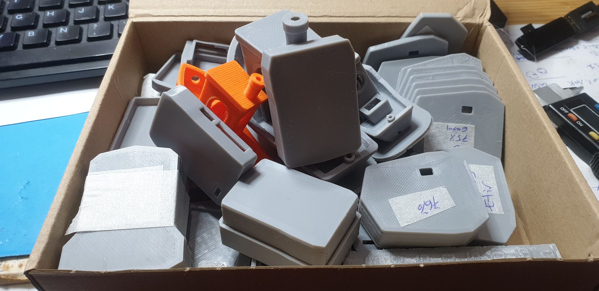

Jonathan06 Posté(e) Janvier 6, 2021 Auteur Posté(e) Janvier 6, 2021 (modifié) Allez un petit hors sujet histoire de voir si je suis fou ou pas? Ragardez le nombre de pièces que j'ai imprimé pour régler ma machine... Aolrs ej sius fuo uo psa? Modifié (le) Janvier 6, 2021 par Jonathan06 1
Rene6442 Posté(e) Janvier 6, 2021 Posté(e) Janvier 6, 2021 il y a 43 minutes, Jonathan06 a dit : Allez un petit hors sujet histoire de voir si je suis fou ou pas? Ragardez le nombre de pièces que j'ai imprimé pour régler ma machine... Aolrs ej sius fuo uo psa? J'en ai un paquet aussi mais je les jeté au fur et à mesure

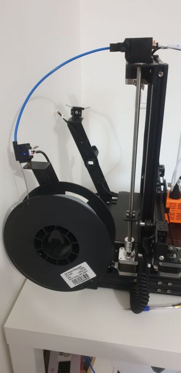

Jonathan06 Posté(e) Janvier 7, 2021 Auteur Posté(e) Janvier 7, 2021 Pour ceux que ca intéresse, voici une petite modif qui est à mon sens très intéressante. En effet vous avez du remarqué que le filament était tendu entre le détecteur et l'extrudeur, a force ca finit par user l'entrée de l'extrudeur a cause du frottement. J'ai donc rajouter un morceau de PTFE entre les deux, du coup ca ne tire plus sur le détecteur et ca ne frotte plus à l'entrée de l'extrudeur, voir photo: 3
