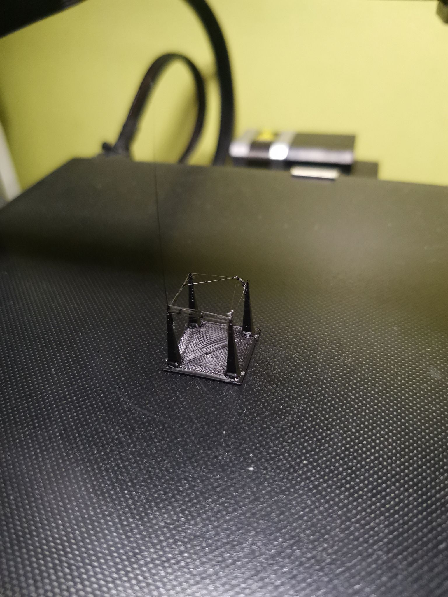

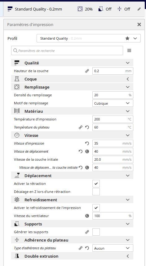

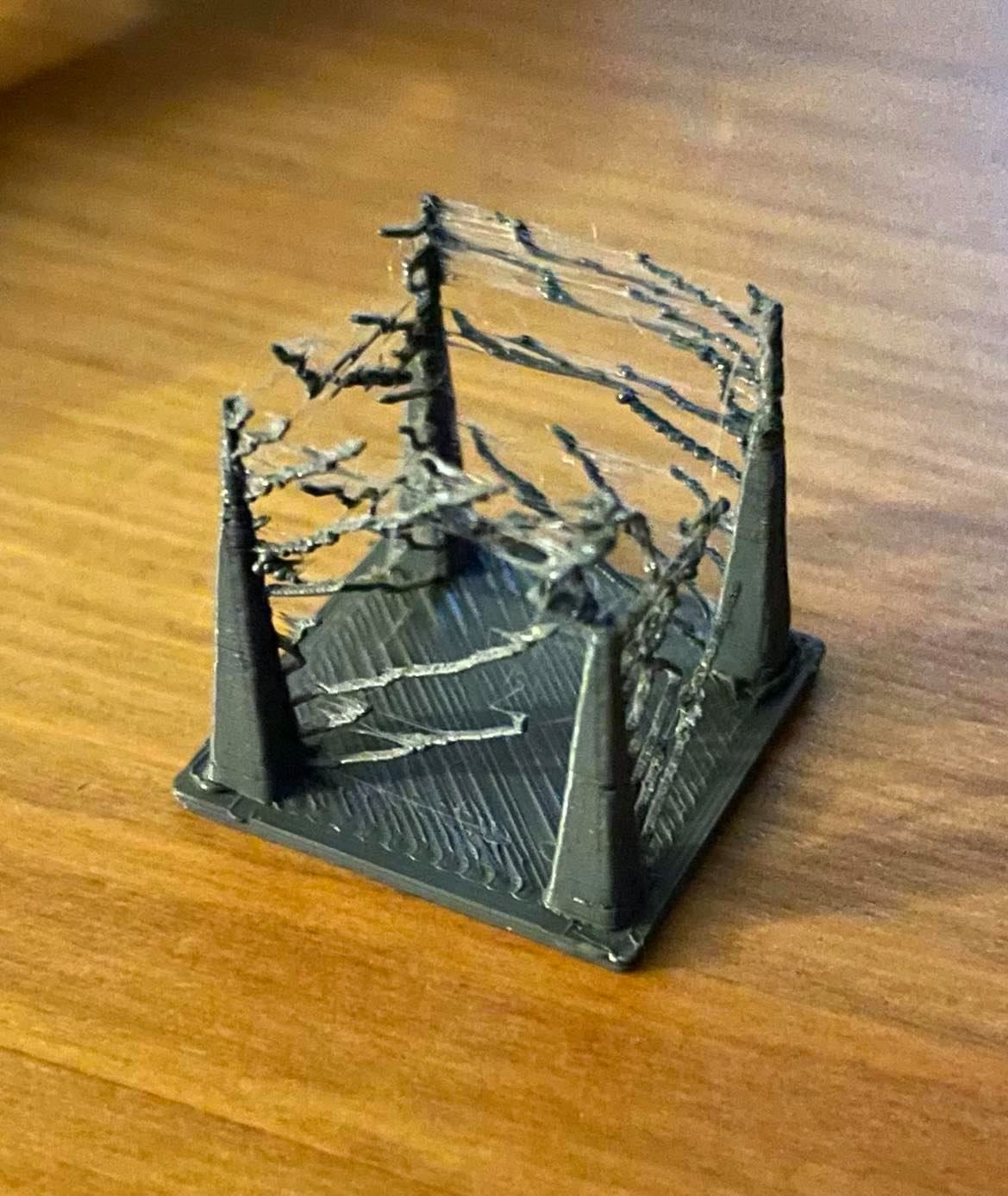

jeremybh Posté(e) Janvier 1, 2021 Partager Posté(e) Janvier 1, 2021 (modifié) Après montage de cette imprimante, je me suis amusé à imprimer plusieurs modèles provenant du site thingiverse.com. Je me suis ensuite attaqué à des modèles pour vérifier les réglages du profil : - Le cube 20x20 en mode vase (https://www.thingiverse.com/thing:38108) : nickel - Le cube XYZ 20x20 (https://www.thingiverse.com/thing:1278865) : des petits défauts sur la paroi X (à ce moment là je pense à un problème de retractation) - test de retractation (https://www.thingiverse.com/thing:909901) : et la c'est une catastrophe ! J'ai tout d'abords changé la température de l'extrudeur: Puis j'ai modifié la quantité de rétractation et les résultats ne sont pas fameux là encore : Du coups je dois surement changer un autre paramètre mais je ne sais pas trop le quel Voici mes paramètres par défaut de la partie extrudeur: Est ce qu'une âme charitable pourrait me venir en aide ? Merci d'avance jeremybh Modifié (le) Janvier 1, 2021 par jeremybh ajout de tag Lien vers le commentaire Partager sur d’autres sites More sharing options...

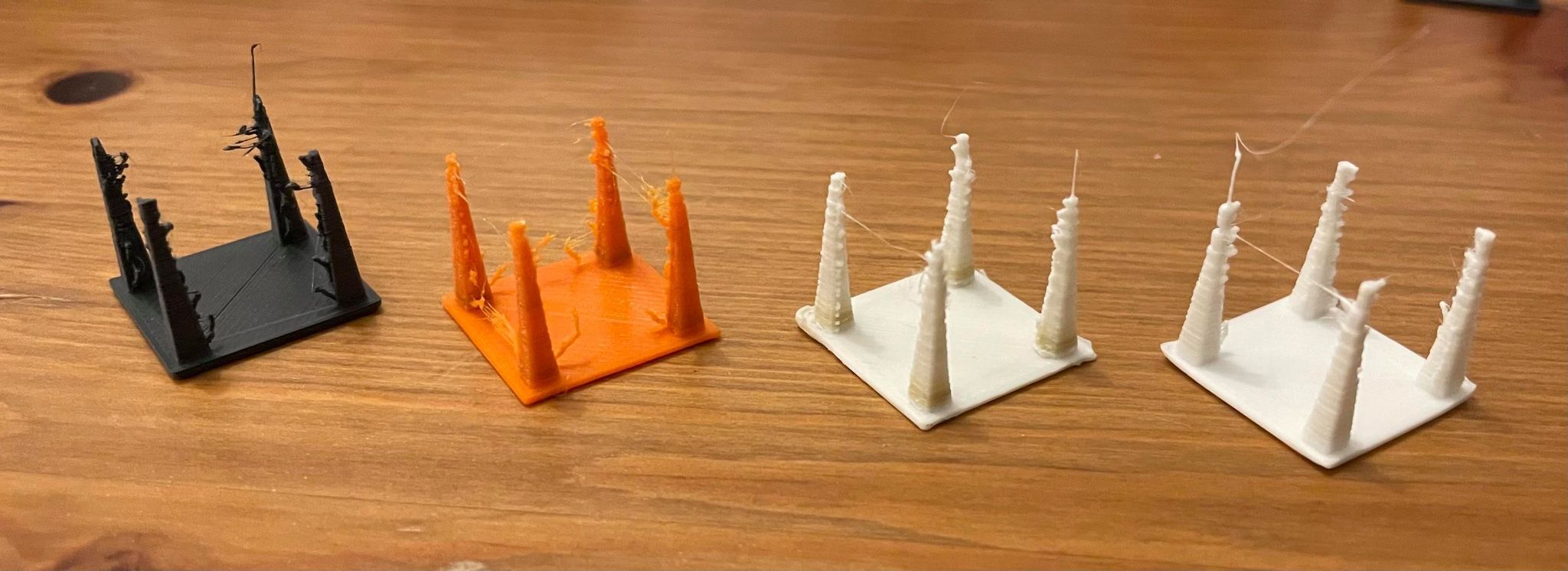

jeremybh Posté(e) Janvier 4, 2021 Auteur Partager Posté(e) Janvier 4, 2021 Bonsoir le fofo ! Je post un peu tard mais j'ai pu tout tester. Tout d'abord @nico378, j'ai réimprimé avec ta config mais ca n'a rien changé J'ai donc changé de bobine (meilleur conservation) mais même fournisseur (je suppose même marque) en orange et le résultat n'est pas mieux. J'ai finalement testé avec le filament fournis avec l'imprimante et les résultats sont meilleurs visuellement bien qu'il y ait des défauts. Voici en image les impressions: Du coups est ce que les problèmes de rétractation sont bien du uniquement à la qualité du filament ou je dois continuer à chercher du coté soft (voir Hard ?) ? Merci d'avance pour l'aide que vous m'apporterez ! Lien vers le commentaire Partager sur d’autres sites More sharing options...

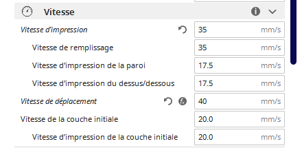

jeremybh Posté(e) Janvier 10, 2021 Auteur Partager Posté(e) Janvier 10, 2021 Bonjour @Idealnight et merci d'avance pour ton aide ! Concernant ta 1ère question, j'ai eu beau chercher je n'ai pas trouvé la marque du filament. De plus la boutique qui la vendait a fermé (la boutique du 3D) donc je ne sais pas comment récupérer cette information. Les seules indications que j'ai sont : le poids, la dimension du filament et sa couleur (autant dire que ça n'aide pas du tout). Par exemple pour mon filament gris : PLA 1.75mm / 750gr / Iron grey Concernant ta 2ème demande, sur le profil Ideamaker voici les différentes vitesses configurées: - Vitesse d'impression - Vitesse de rétractation: Sur Cura (que je n'ai utilisé que pour ce sujet) : - Vitesse d'impression - Vitesse de rétractation Si tu as besoin d'autres informations n'hésite pas, je vais essayer d'être plus réactif Lien vers le commentaire Partager sur d’autres sites More sharing options...
Idealnight Posté(e) Janvier 10, 2021 Partager Posté(e) Janvier 10, 2021 une vitesse de 60 en rétraction je trouve cela très haut, repart sur 25mm/s Montes ta température d'impression a 205/210° et refais un test. Il est aussi possible que ton PLA soit humide, passes le a 40° au four pendant 2h (sous sruveillance) sur la grille avec un papier sulfurisé. Puis retest Lien vers le commentaire Partager sur d’autres sites More sharing options...

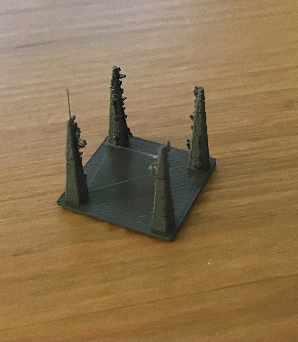

jeremybh Posté(e) Janvier 11, 2021 Auteur Partager Posté(e) Janvier 11, 2021 Bonsoir tout le monde ! Alors, après avoir passé mes bobines au four (entre 70 et 80 degré je pouvais pas moins), j’ai pu relancer une impression en réduisant à 25mm/s la vitesse de rétractation et une température à 205 degré. Voici le résultat : L’une des meilleures impressions de ce modèle avec cette bobines ! Il y a pas mal de petits défauts mais plus de long filament ! @Idealnightje peux baisser jusqu’à combien la vitesse de rétractation ? Il y a une vitesse minimale à respecter ? Lien vers le commentaire Partager sur d’autres sites More sharing options...
Idealnight Posté(e) Janvier 12, 2021 Partager Posté(e) Janvier 12, 2021 Alors a ta place je testerai avec une bobine neuve. La passage au four il est essentiel de ne pas dépasser 40° a partir de 60 le filament travaille et peut donc se coller sur lui-même, se déformer. Pour le four même si y'a pas de valeur il suffit de se mettre approximativement entre la première valeur et le 0. Pour la vitesse de rétraction n'y touche pas tu dois avoir d'autres réglages qui merdouille. Vitesse d'impression ? mécaniquement es-tu sur d'être bon ? (excentriques, courroies...) Lien vers le commentaire Partager sur d’autres sites More sharing options...
