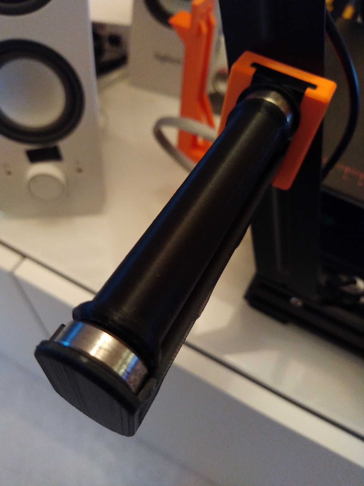

nano54120 Posté(e) Janvier 3, 2021 Partager Posté(e) Janvier 3, 2021 (modifié) Bonjour, Si je suis ici c'est que moi aussi j'ai des problèmes ! Et la ça concerne le déroulement des bobines de PLA. Quand l'extrudeur tire sur le fil, je vois le capteur de fin de bobine se tendre et quand il y a une certaine tension, la bobine fait des à-coup et on voit que l'extrudeur doit faire un énorme effort. Et la j'ai eu des problème d'impression. J'ai donc essayé de sortie la bobine et la mettre sur une simple tige posée sur un support. On sent que la bobine tourne avec plus de facilité. Et la pas de vrai problème, on voit le capteur rester en place et le fil passer de manière fluide. Mon fil ne vient pas de Wanhao. La taille de la bobine et le diamètre du trou intérieur ne sont surement pas les même que les bobines fournies par Wanhao. Avez vous eu ce genre de problème et comment l'avez vous réglé ? Je pense que avant d'aller chercher dans les réglages de Cura il faut penser a s'assurer que l'alimentation du fil se passe bien. Comme tout le monde j'ai fait l'impression des fichiers de test. J'ai mis le fil de Wanhao qui n'est pas monté sur une bobine et qui se déroule simplement sur le support. L'impression fut parfaite. J'ai relancé l'impression de ce cube, donc le même gcode, avec ma bobine et j'ai vu la différence ! J'ai tout de suite noté la difficulté de l'extrudeur pour tirer sur le fil. Et quand j'ai placé la bobine sur un support extérieur plus de problème. Le support de Wanhao est pas mal dans le principe mais comment faire pour l'améliorer ? Je cherche mais je ne trouve pas comment donner moins de résistance à la rotation de la bobine. Modifié (le) Janvier 3, 2021 par nano54120 Lien vers le commentaire Partager sur d’autres sites More sharing options...

nano54120 Posté(e) Janvier 3, 2021 Auteur Partager Posté(e) Janvier 3, 2021 Superbes idées ! J'adore. Je suis en train de travailler sur un support qui va s'ajouter sur l'installation actuelle de l'imprimante. Avec roulements à billes. C'est en cours d'impression. Dès que c'est prêt je vous envoi des photos et je posterai le STL. Pas de risque de dévoiler quoi que ce soit avant de faire des essais. Merci à Aznard qui m'a mis la puce l'oreille. Voilà ce que ça donne L adapteur bobine.stl Ca se place sur le support d'origine monté à l'envers ! L'impression n'est pas de bonne qualité. Je vais revoir le fichier STL. Mais ça permet de faire un premier test vraiment prometteur. Il me manque un écrou pour bloquer les roulements. Ils ont été achetés dans un Decathlon, on en trouve pour les mini skate board. 1 Lien vers le commentaire Partager sur d’autres sites More sharing options...

nano54120 Posté(e) Janvier 4, 2021 Auteur Partager Posté(e) Janvier 4, 2021 Voici une nouvelle version plus aboutie. J'en suis très satisfait ! Ca s'intègre dans la configuration de l'imprimante. J'obtiens enfin une super qualité d'impression sans avoir changé les paramètres d'impression ! J'ai peut être juste a revoir la rétractation car j'ai des cheveux d'anges. Mais ça je vais vite trouver. adapteur bobine.stl 1 Lien vers le commentaire Partager sur d’autres sites More sharing options...

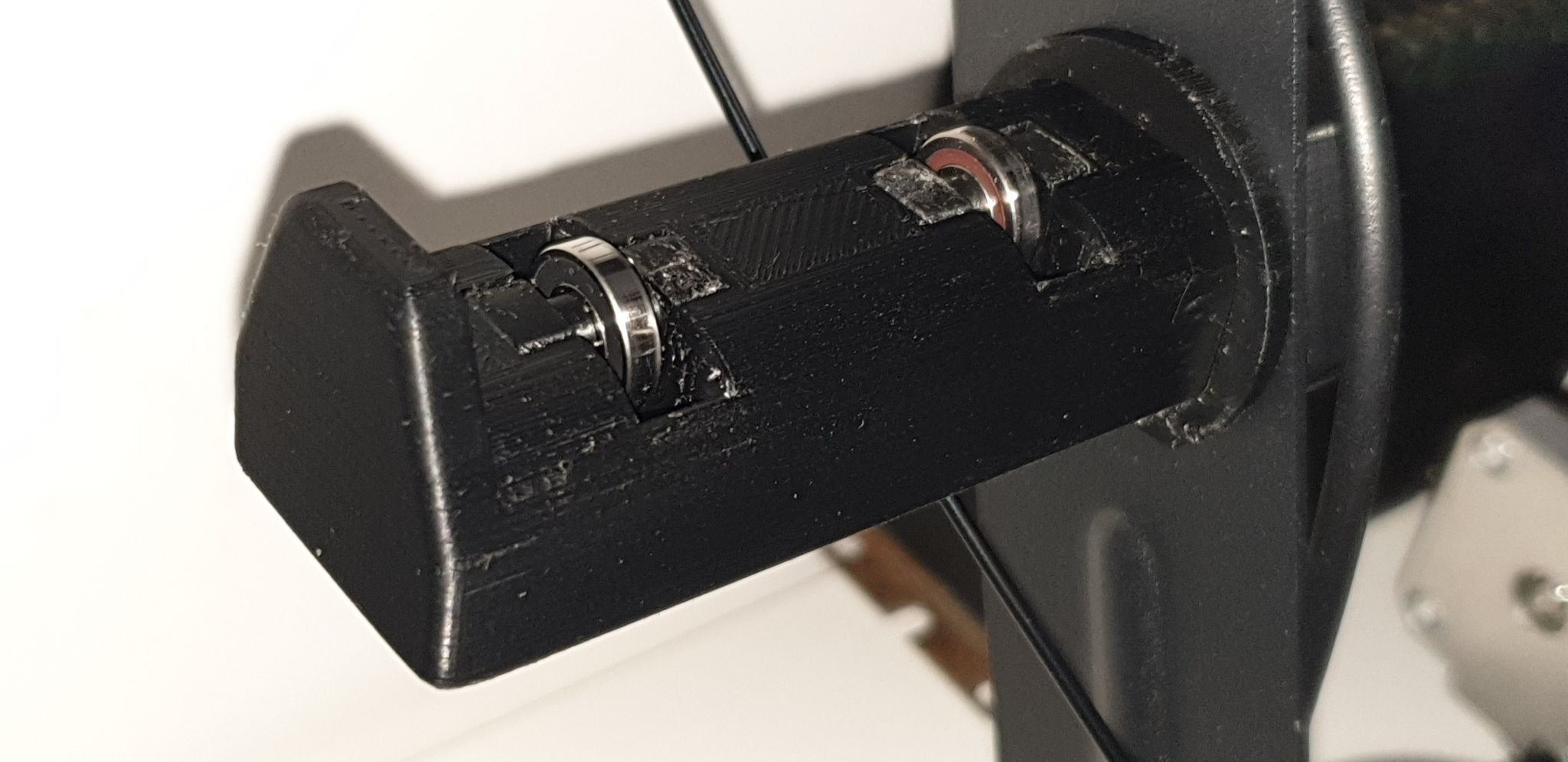

Rene6442 Posté(e) Janvier 5, 2021 Partager Posté(e) Janvier 5, 2021 Le 05/01/2021 at 12:30, nano54120 a dit : Je l'ai fait sur tinkercad. Y a du .obj Ca te convient ? En obj je ne saurais pas le modifier ce n'est pas grave Voila la version multi marque et ça fonctionne super bien ! 1 Lien vers le commentaire Partager sur d’autres sites More sharing options...

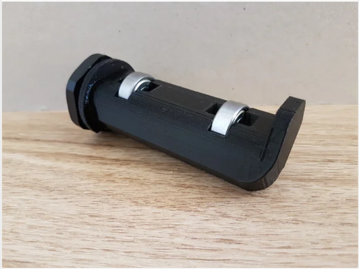

mijean Posté(e) Janvier 11, 2021 Partager Posté(e) Janvier 11, 2021 J'ai trouvé sa sur thingiverse et sa le fait très bien! https://www.thingiverse.com/thing:2923295 2 Lien vers le commentaire Partager sur d’autres sites More sharing options...
Jonathan06 Posté(e) Janvier 20, 2021 Partager Posté(e) Janvier 20, 2021 Le 11/01/2021 at 16:57, mijean a dit : J'ai trouvé sa sur thingiverse et sa le fait très bien! https://www.thingiverse.com/thing:2923295 Je viens de l'imprimer, je trouve qu'il est un poile trop long, quand la bobine se met sur le bord j'ai un des deux roulement qui est à peine sous le rouleau. Il fait 15mm de plus que l'original. Je ne sais pas si on peut le raccourcir à partir d'un STL?! Lien vers le commentaire Partager sur d’autres sites More sharing options...

Marc3D Posté(e) Janvier 21, 2021 Partager Posté(e) Janvier 21, 2021 Dans la description sur Thingiverse Citation It uses 2 608ZZ bearings to ensure smooth operation Roulement type 608ZZ (Taille: 8x22x7mm - environ 1 € pièce (en lot de 8 sur A...z)) Lien vers le commentaire Partager sur d’autres sites More sharing options...

Jonathan06 Posté(e) Février 2, 2021 Partager Posté(e) Février 2, 2021 (modifié) Je l'ai redessiné plus court pour ceux que ca intéresse SupportFilament.STL EcrouSupportFilament.STL Modifié (le) Février 2, 2021 par Jonathan06 1 Lien vers le commentaire Partager sur d’autres sites More sharing options...
