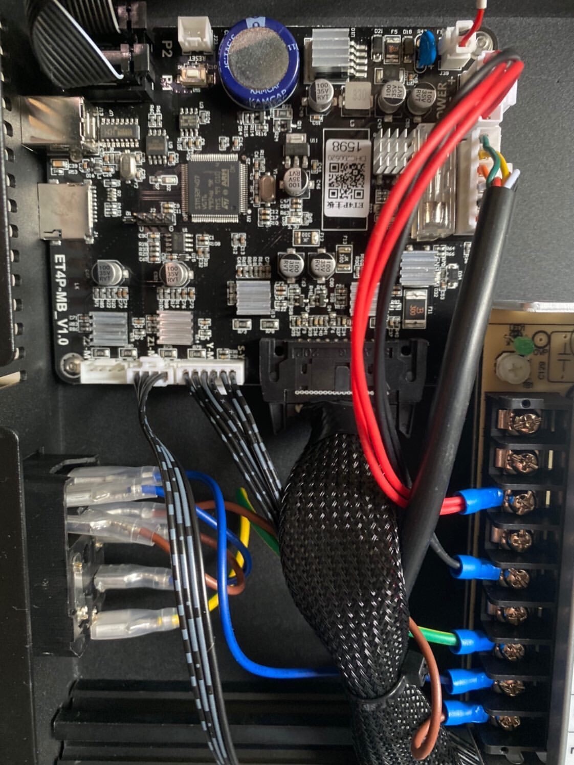

Je me permets de vous demander votre aide car j’ai un soucis avec ma Anet ET4 Pro achetée il y a 1 mois.
J’ai pu faire plusieurs impressions avec plus ou moins de succès jusqu’ici mais après la fin de la dernière impression (la buse était un peu trop proche je pense, mais le résultat reste convenable), l’axe Z s’est remis en position initiale et depuis il ne bouge plus du tout. Je peux toujours le bouger manuellement en faisant tourner l’Axe mais il ne répond plus aux commandes sur l'écran. Lorsque j’appuie sur Home, le plateau se positionne, l’axe X se positionne mais l’axe Z reste figé.
Pour résumer ce que j’ai fais jusqu’ici:
- Débrancher/Rebrancher chaque connectique des axes et de la carte mère en vérifiant leur câblages.
- Vérifier le fonctionnement du moteur de l’axe Z en le branchant sur le Bed, il fonctionne
- Vérifier le câble qui connecte carte mère/axe z en le branchant sur l’axe X, il fonctionne
- Démonter la tige vis sans fin du moteur, la remonter en resserrant les vis. Desserrer les vis de la partie métallique doré en pas de vis qui maintiennent l’axe.
- Vérifier que les lignes de codes concordent avec la mise en mouvement de l’axe Z
- Tenter un reset, nivellement automatique et manuel, bouton home..
Rien à faire, il refuse de bouger. Le moteur n’émet pas de bruit particulier, c’est comme ci l’information ne passait plus entre le moteur et la carte mère.
Quelqu’un a t’il une idée de comment y remédier ? Sachant que le problème est survenu subitement, après la fin d’une impression.

il y a 55 minutes, Maeke a dit :
Vu les manips ça ressemble à une carte hs....
Tu parles de la carte mère? La machine n’aura tourné qu’une dizaine d’heure en tout. Il y a t’il moyen de réparer?

Une photo de la carte mère appareil éteint et une vidéo de la carte mère appareil allumé. J’ai également essayé de connecter le moteur de l’axe Z sur le deuxième port (Z2-M) mais rien n’y fait. Merci de la rapidité de vos réponses en tout cas !

Malheureusement chez Anet, neuf ne veut pas dire fonctionnel à coup sûr, certains ont eu la surprise d'avoir une carte mère défectueuse dès le premier jour, d'autres c'est l'alim qui a grillé au premier démarrage....
PS si ni Z1 ni Z2 ne fonctionnent c'est soit qu'ils ont le même driver et il est grillé, soit le Z2 n'est pas activé dans le firmware.

Tu l'as acheté où ?
Je te demandais une photo pour voir si les drivers étaient amovibles.
Celui de Z1 doit en effet être HS.
Plusieurs solutions :
- Changer de carte mère : genre SKR 1.4
- Faire changer la carte mère : voir avec le vendeur
- Recompiler un firmware pour activer le Z2, mais la ça risque d'être compliqué.
