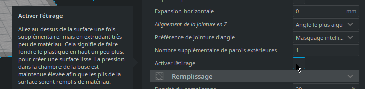

Max1478 Posté(e) Janvier 23, 2021 Auteur Partager Posté(e) Janvier 23, 2021 J'ai essayé avec le décalage en Z en laissant 1 mm, et je ne voit pas de diff. Ce serait quoi l'option étirage dont tu parles, je ne vois pas ce que c'est, j'ai cherché sur le net mais rien trouvé. Bon après ce n'est pas gênant, je vais surement la peindre, (peut être un coup de résine pour lisser le tout), j'ai essayé une autre couleur pour voir mais c'était plus joli sur le site. Sinon j'ai commandé ton ventilateur pour l'alimentation, pas mal tes modifs, je me posait une question pour l'abaisseur de tension de 24 à 12. J'avais cru comprendre que l'alimentation gérait elle même le courant du ventilo en fonction de sa température, alors est ce que tu as toujours du 24v, parceque si tu règle à 12v et que au bout d'une heure l'alim décide de passer à 18v est ce que la proportion va suivre avec l'abaisseur de tension ? je ne sais pas si je me suis bien exprimé. Lien vers le commentaire Partager sur d’autres sites More sharing options...

Idealnight Posté(e) Janvier 23, 2021 Partager Posté(e) Janvier 23, 2021 Dans la section expérimental vérifies que roue libre ne soit pas activé car sinon le z-hop n'est pas pris en compte. 1mm pour le z-hop je trouve cela élevé, comme je te le disais la moitié de la hauteur d'une couche ou une couche de décalage doit suffire. Pour le ventilo cela dépend de l'alimentation car certains ventilo sont en 24V moi le mien était en 12V, vérifies le tien c'est marqué sur l'autocollant du ventilo. Ensuite le ventilo de l'alimentation n'a pas de fluctuation de mémoire. Le cache ventilateur est très utile et efficace pour le bruit :). Lien vers le commentaire Partager sur d’autres sites More sharing options...

fran6p Posté(e) Janvier 23, 2021 Partager Posté(e) Janvier 23, 2021 Il y a 4 heures, Max1478 a dit : Ce serait quoi l'option étirage dont tu parles, je ne vois pas ce que c'est, j'ai cherché sur le net mais rien trouvé. La buse repasse sur la couche en déposant très peu de matière. Section Coque : Lien vers le commentaire Partager sur d’autres sites More sharing options...
