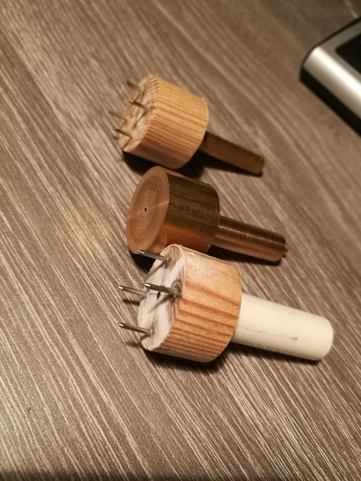

ludo6601 Posté(e) Janvier 4, 2021 Auteur Posté(e) Janvier 4, 2021 Bonsoir Jean Claude, merci pour votre réponse oui j'ai vu que la plupart des objets n’étaient pas plein, je suppose pour une économie de matière ? si je fais la conception de l'objet, je peux le faire plein si il est de petite taille ? voila le genre de chose que je voudrais imprimer, c'est un exemple mes modèles sont en pvc bruts ou laiton ou bois, mais je voudrais atteindre une précision de l'ordre du dixième de mm, faisable en impression? j'ai regardé sur un site de vente et j'ai vu au moins une vingtaine de type de fil différent, on peut mettre ce qu'on veut sur une imprimante ou il y a des limites ? merci ludo
Jean-Claude Garnier Posté(e) Janvier 4, 2021 Posté(e) Janvier 4, 2021 il y a 27 minutes, ludo6601 a dit : .. /.. pas pleins, je suppose pour une économie de matière ? Pas que. Il a été démontré que "plein" n'apportait pas grand-chose en termes de solidité. Et aussi ça met beaucoup plus longtemps à s'imprimer. Le manque de solidité est aussi dû au fait que les couches se délaminent, par exemple les pièces que je vois ci-dessus, si tu les imprimais debout elles auraient tendance à se couper en tranches, et si tu les imprimais sur le côté elles seraient plus solides mais elles nécessiteraient des supports, et leur état de surface serait moche. Le dixième de millimètre, ouais faut pas trop rêver non plus.... Un coup oui un coup non. Pour les différents types de filament, d'autres que moi pourraient te donner de meilleures réponses, y'en a qui utilisent des filaments au carbone, je suis pas sûr que ça résolve le problème du délaminage des couches entre elles

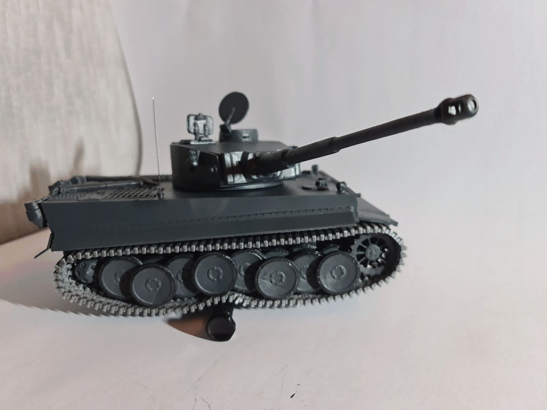

Skizhoo Posté(e) Janvier 4, 2021 Posté(e) Janvier 4, 2021 (modifié) Je parlait de petites pièces où il n'y à pas de remplissage, j'ai pu le constater sur de petits axes et alésages du genre diamètre de 2,5mm axe pour alésage 3,1mm, normalement il y a assez de jeu et pas de problème sauf que ?? Je me suis fixé un petit chalenge de réaliser un char tigre échelle 1/33 puis diffusion en 1/30 avec chenille articulée imprimable et suspension active, donc les tolérances entre les plans et la réalisation, c'est tout un monde qui ne respecte pas ce que l'on crois. Modifié (le) Janvier 4, 2021 par Skizhoo Ajout photo

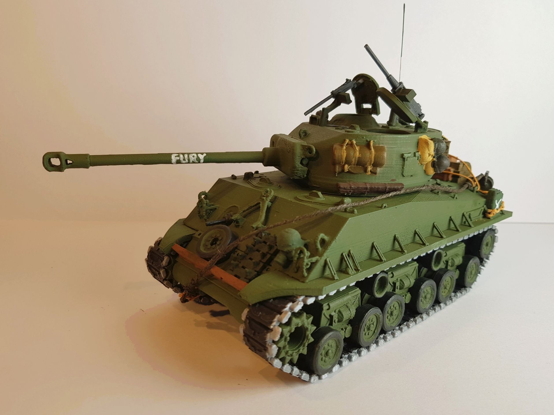

Skizhoo Posté(e) Janvier 6, 2021 Posté(e) Janvier 6, 2021 Il y a 5 heures, Titouvol a dit : Comme ca j'ai de l'épaisseur autour du trou et je peux repercer comme je veux. C'est tout à fait où je voulais en venir, il ne faut pas se fier au plan malgré de bonnes tolérances et faire confiance au slicer, mais prévoir un post-traitement (perçage, cutter, émeri, limes,...), car le résultat n'est pas toujours conformes aux attentes. Pour l’échelle du char 1/33 c'est pour se rapprocher le plus possible du maquettisme à 1/35, de plus ça tiens sur une étagère. La difficulté c'est de faire le plus petit possible en gardant le maximum de détails et de fonctionnalités sans utiliser autre chose que les pièces imprimées et de la colle pour le montage. Ce genre de challenge est une bonne expérience pour cerner les difficultés de l'impression 3D et progresser. 1/30 c'est pour aller avec le char "Fury" https://www.thingiverse.com/thing:4369430 que j'ai un peu modifié à mon gout
