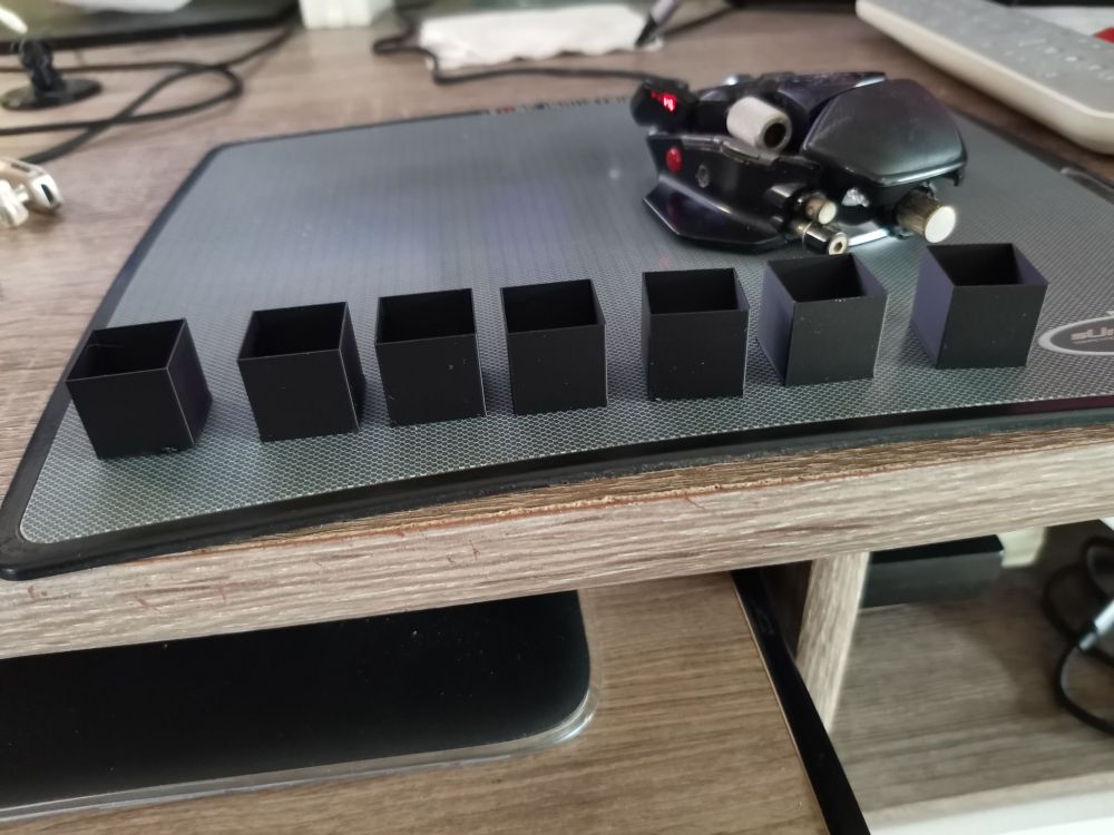

nico378 Posté(e) Janvier 7, 2021 Auteur Partager Posté(e) Janvier 7, 2021 (modifié) j'ai regardé les tuto, tout remonté mesuré calibré le résultat et meilleur mais pas encore top edite: j'ai encore fait plein de test toujours non concluant je note par contre que cela dépend également de la surface imprimé, la je suis entrain de d'imprimer le chien fourni avec la clé USB de la machine ( gcode direct), et bien sur le socle 2 saut (declage sur X) et maintenant elle et rendu plus haut sur le chien du taille plus réduit aucun défaut. Si quelqu'un a une théorie une idée ...... Modifié (le) Janvier 7, 2021 par nico378 Lien vers le commentaire Partager sur d’autres sites More sharing options...

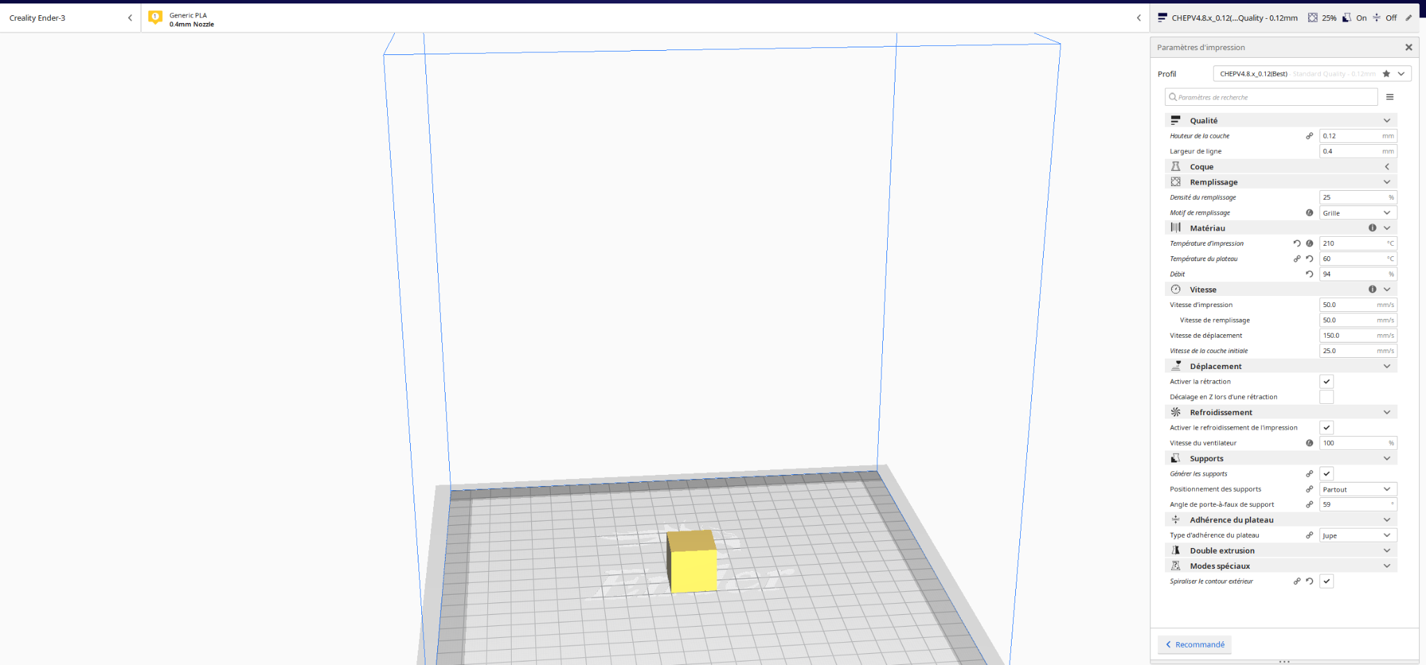

remibora Posté(e) Janvier 7, 2021 Partager Posté(e) Janvier 7, 2021 (modifié) Est-ce que tu pourrais imprimer ce cube cube simple.STL en mode "vase" (paramètre "spiraliser le contour extérieur"), sans cocher la case "lisser les contours spiralisés" (Modes spéciaux)? Le tout en utilisant le Profil Best de la chaine Youtube CHEP dispo ici. Attention, la largeur de ligne doit être réduite à 0.4mm. Je pense que ça permettra de faire un point sur une pièce simple et rapidement imprimée, tout en montrant tes défauts. Comme l'impression est rapide, tu pourras observer si tu as toujours ces claquements lors des déplacements et rotation de l'extrudeur. En retour, tu pourras nous montrer des photos de ton chef d’œuvre . Modifié (le) Janvier 7, 2021 par remibora Lien vers le commentaire Partager sur d’autres sites More sharing options...

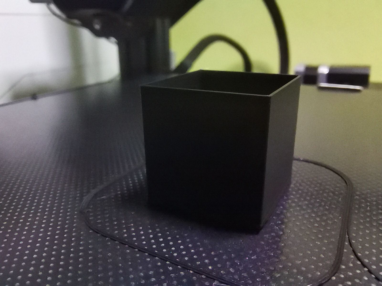

nico378 Posté(e) Janvier 8, 2021 Auteur Partager Posté(e) Janvier 8, 2021 bonjour à tous, salut remibora et merci de m'aider alors ce que j'ai fais, parce que a force de bidouiller a droite a gauche modifier changer rechanger je me suis dit que mon presse papier ne devait plus vraiment être stable. donc firmware réinjecté axe XYZ impec franchement bed réglé ( à chaud) premier test du cube pas d'escalier mais pied d’éléphant. ensuite j'ai affiné les réglage bed réinjecté les données de réglage extrudeur (M92 E97.89 dans le gcode de debut) et débit "E" dans cura matériaux débit -> 94% et 3 impression plus tard voici le resultat: j'ai encore un petit décollement (première photo en bas à droite) affinage réglage a venir. par contre par rapport au problème d'escalier, RIEN, pas un défaut sur les 6 cubes imprimés au total. j'ai utilisé le profil que tu m'a dit je relance ma pièce maudite pour voir Lien vers le commentaire Partager sur d’autres sites More sharing options...

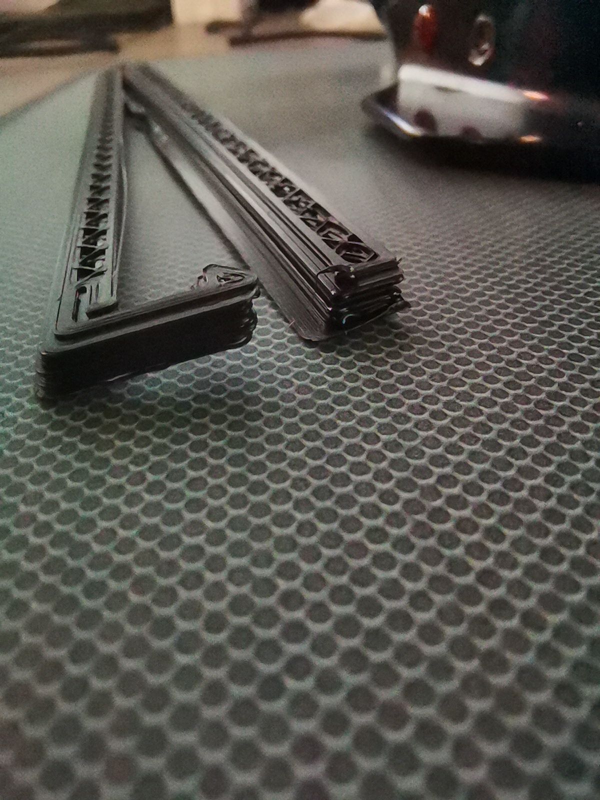

nico378 Posté(e) Janvier 9, 2021 Auteur Partager Posté(e) Janvier 9, 2021 Bonjour à tous désolé je ne peux pas éditer mon message je n'y comprend vraiment plus rien. bon ce matin motivé je refait mes réglages galets x et y, je lance une impression via la même préparation que le cube test parfait d'hier résultat une catastrophe !!! je stop l'impression et je lance sans rien changer le cube test le résultat et super propre. je ne comprend pas cette imprimante, j'ai regardé plein de tuto/aide/conseil les personnes sortent des pièces "immense" moi des que je dépasse les 2cm c'est mort. Lien vers le commentaire Partager sur d’autres sites More sharing options...

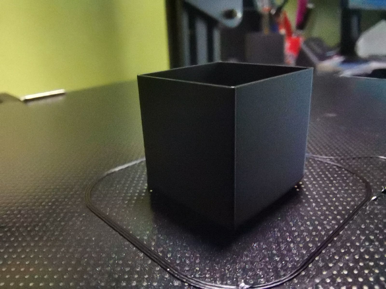

nico378 Posté(e) Janvier 9, 2021 Auteur Partager Posté(e) Janvier 9, 2021 (modifié) bonjour à toi, l'extrudeur clac, je le vois a molette au dessus, avec ou sans le réglage bed/buse. valeur origine E93 valeur calculé 97.89 et pour le débit je trouve 0.9439 pour le E j'ai travaillé avant l'extrudeur en faisant une marque a 10cm de l'extru avec un réglet. pour les résultats des cubes voici la photo des test avec ou sans réglage. j'en ai fait plusieurs pour travailler mon réglage de hauteur de bed ( pied d’éléphant) et voici la magnifique piece de ce matin le radiateur hotend c'est quoi ? celui de la buse? si oui effectivement je lentend tourner des que la buse chauffe Modifié (le) Janvier 9, 2021 par nico378 Lien vers le commentaire Partager sur d’autres sites More sharing options...
remibora Posté(e) Janvier 9, 2021 Partager Posté(e) Janvier 9, 2021 Même si tu fais la calibration de l'extrudeur en amont, il faut s'assurer que le filament n'est pas gêné en sortie. C'est pour cela que dans le doute, il vaut mieux enlever le tube PTFE. On est sûr que la buse ne va pas freiner le filament. As-tu fais 3 tests de suite pour vérifier la répétabilité de la mesure? Après, je ne vois pas pourquoi des claquements de l'extrudeur occasionneraient des décalages en X et/ou Y... tu as toujours des chocs comme tu l'as montré dans ta 2nde vidéo ici? si oui, tu pourrais imprimer cette pièce (de la vidéo) mais sans filament, en désactivant le détecteur de filament et en débranchant le moteur de l'extrudeur. Tu pourras peut-être voir si le phénomène se produit toujours à la même position (X ou Y) sans avoir l'influence de l'extrusion de filament. Lien vers le commentaire Partager sur d’autres sites More sharing options...

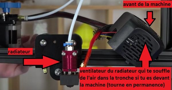

nico378 Posté(e) Janvier 9, 2021 Auteur Partager Posté(e) Janvier 9, 2021 je suis entrain de refaire les réglage bed buse a ta facon. pour le test sans filament ok je ferais début d'aprem le radiateur hotend c'est quoi ? celui de la buse? si oui effectivement je lentend tourner des que la buse chauffe Lien vers le commentaire Partager sur d’autres sites More sharing options...
remibora Posté(e) Janvier 9, 2021 Partager Posté(e) Janvier 9, 2021 (modifié) il y a 28 minutes, nico378 a dit : je suis entrain de refaire les réglage bed buse a ta facon. Je n'ai jamais parlé de ces réglages sauf si je n'ai pas compris ce que tu veux dire par "réglage bed buse". Pour moi, cela signifie que tu règles la hauteur du plateau par rapport à la buse... il y a 28 minutes, nico378 a dit : le radiateur hotend c'est quoi ? voir photo ci-dessous. Et non, le ventilateur de radiateur, c'est pas celui de la buse (qui doit se trouver sur la face droite du capot). Le ventilateur de radiateur est censé tourner dès la mise sous tension de la machine. Attention, avant d'éteindre ta machine, assure-toi que la température de buse soit bien descendue (< 50°C) afin d'éviter un bouchon dans le tube PTFE. Citation Modifié (le) Janvier 9, 2021 par remibora Lien vers le commentaire Partager sur d’autres sites More sharing options...
nico378 Posté(e) Janvier 9, 2021 Auteur Partager Posté(e) Janvier 9, 2021 désolé j'ai pas encore le vocabulaire je refait les réglages: 10cm extru plus imp cube en mode vase prise de mesure pour vérifier le debit. le ventilo de devant tourne en permanence oui Lien vers le commentaire Partager sur d’autres sites More sharing options...
Idealnight Posté(e) Janvier 9, 2021 Partager Posté(e) Janvier 9, 2021 Contrôles que tes vis soient bien vissées. notamment les 2 du radiateur de la hotend. Un claquement de l'extrudeur peut aussi se produire si tu es trop proche du bed. Lien vers le commentaire Partager sur d’autres sites More sharing options...
