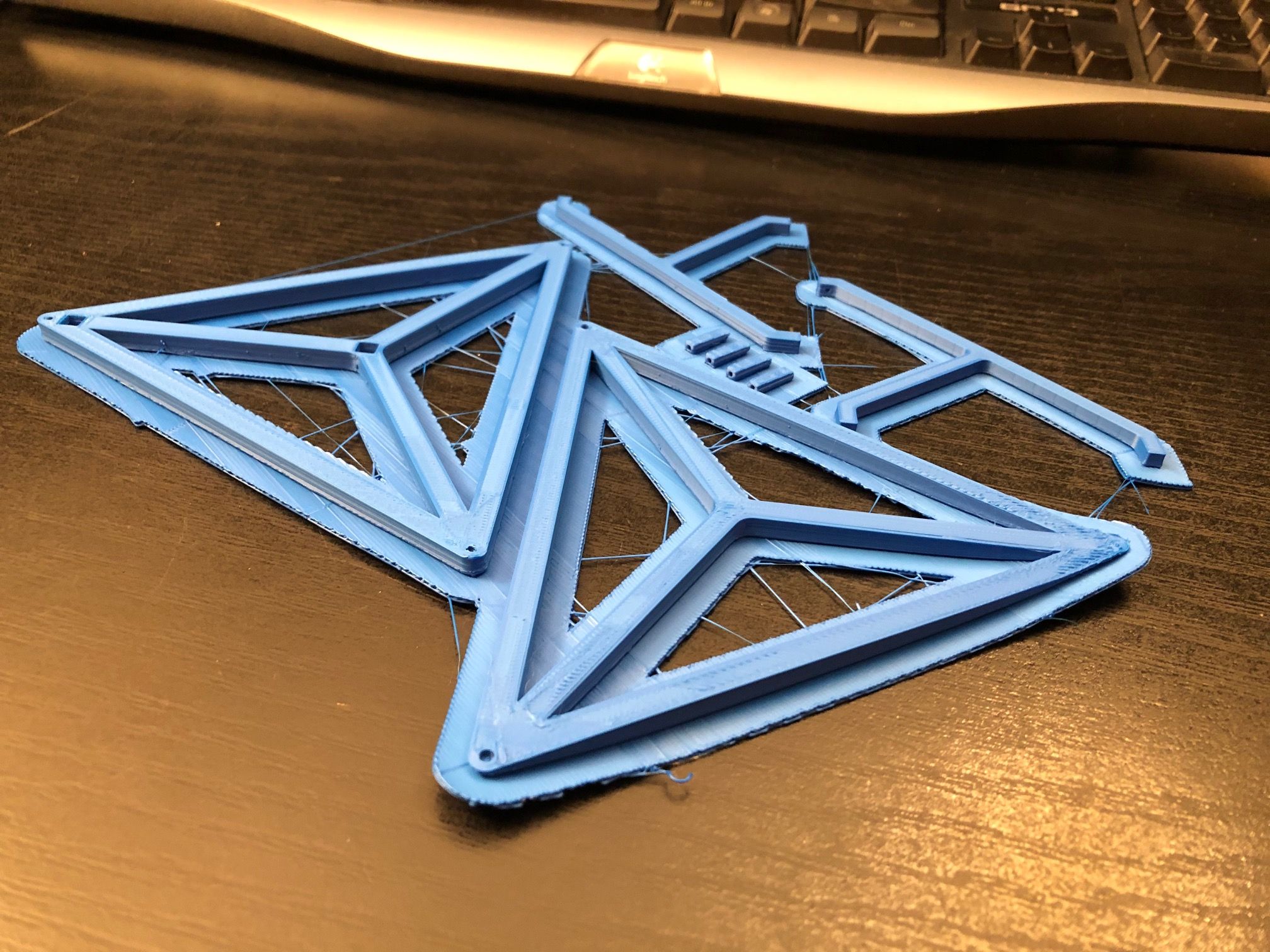

Mauvaise surprise ce matin en allant récupérer ma pièce...

Plus sérieusement, c'est ça.
Ton problème est un problème d’adhérence. Il faut donc jouer sur différents paramètres: nettoyer le plateau à l'alcool, bien écraser la 1ère couche, température du plateau correcte (60°C -> 80°C voire plus, à tester), remplacer le radeau par une bordure (avis personnel),... j'imagine que le filament est du PLA. Si c'est de l'ABS, les préconisations sont différentes.
Modifié (le) par remibora
  • Haha 1
Ton souci est du warping si tu cherches le terme anglais.
Par contre il semble que tu imprimes deja un BRIM autour de ta pièce.
Donc il y a quand meme un gros souci d'accroche car la pièce n'est pas énorme par rapport à ton BRIM.
Tu as le souci avec d'autres pièces ?
C'est pareil quelque soit la bobine ?
C'est quelle matière ?
il y a 3 minutes, Titouvol a dit :
Tu es sûr que ce n'est pas un radeau? on voit clairement un espace (liseré sombre) entre le dessous des pièces et le radeau.
C'est la première qui me fait ça.
Effectivement c'est un radeau, c'est un peu beaucoup pour des pièces pas si importantes que ça, mais bon.
Je viens de refaire le triangle qui était parti en live avec une bordure, et il est impeccable.
Je me demande si le fait que j'ai coupé le chauffage de la pièce en cours d'impression n'y est pas pour quelque chose.
Disons que la pièce est passée de 22°C à 17°C durant la nuit.
En plus le secteur qui a posé problème est directement exposé à la fenêtre. Donc le froid arrive en priorité de ce côté.
Enfin... A chaque impression j'apprends des trucs nouveaux 😉
je ne suis pas expert dans l'impression  3D, mais y'a bien une chose que j'ai retenu depuis mes débuts c'est la gestion des températures ! L'impression 3D c'est comme les plantes verte, ça n'aime pas les courant d'air 😁
As-tu moyen de réaliser un caisson autour de ton imprimante ? cela permet de mieux gérer la température et réduit les risques !
Autre point, l'accroche de la première couche, je nettoie le plateau à chaque impression avec de l'alcool iso...
Il n'est pas impossible qu'une différence de tempé en soit la cause effectivement, car pendant la nuit la pièce est devenue "assez" froide...
Un caisson, pourquoi pas, mais ça fait du "bazard" en plus, et je n'ai plus trop la place.
A noter que ça n'est arrivé qu'une fois, et avec une vitre Créality. Avant j'utilisais un Build-tec, mais il est usé (enfin, je l'ai bien aidé...).
