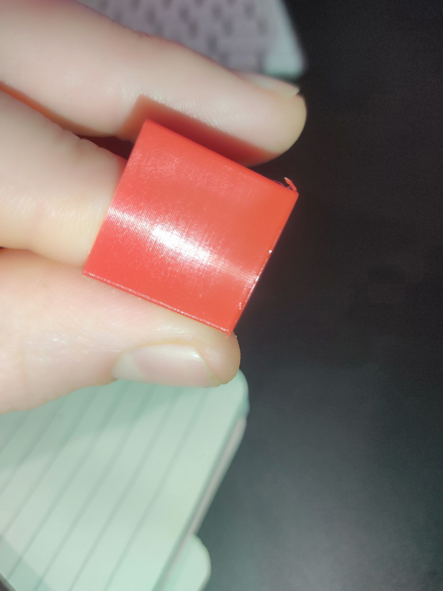

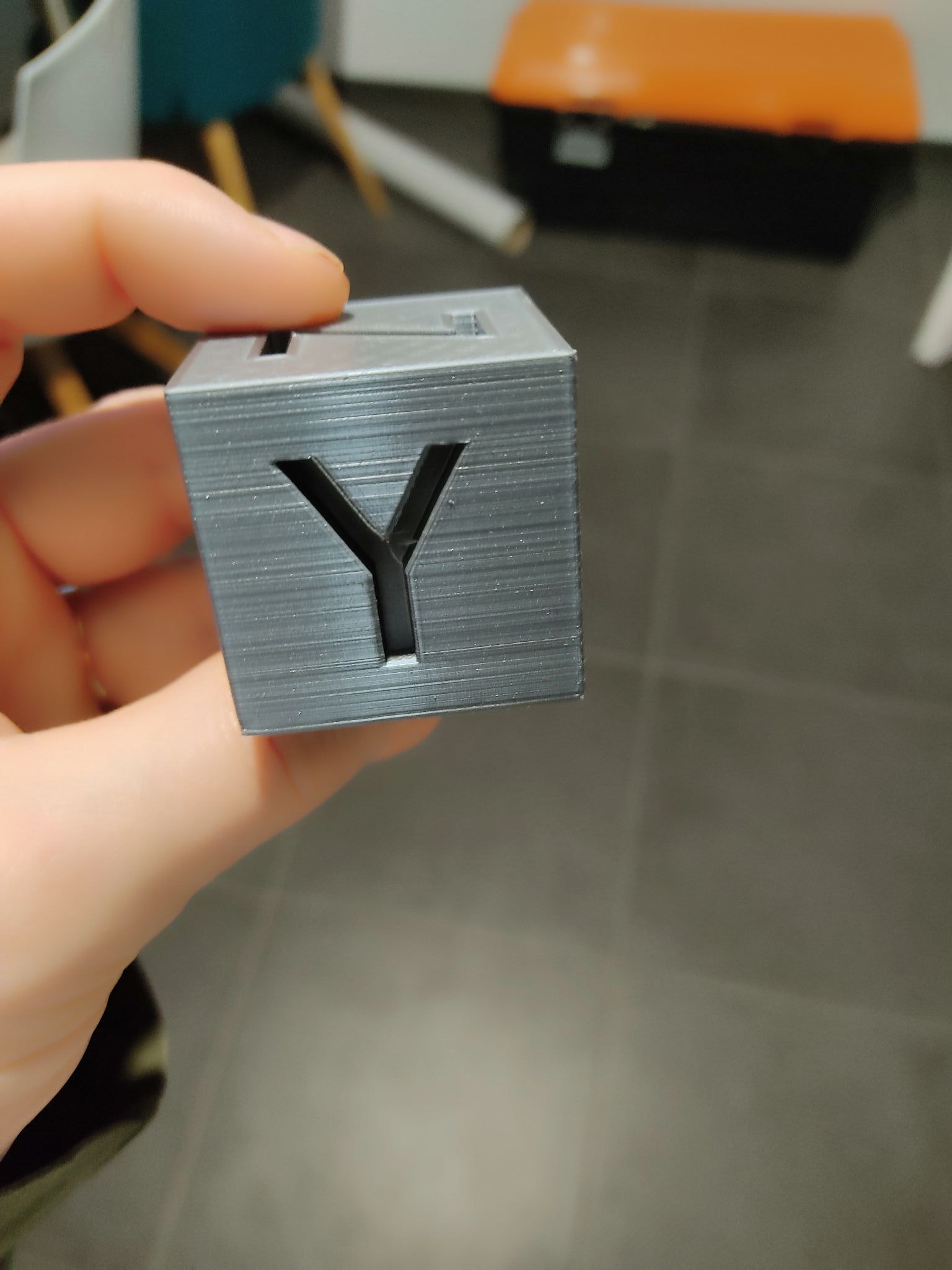

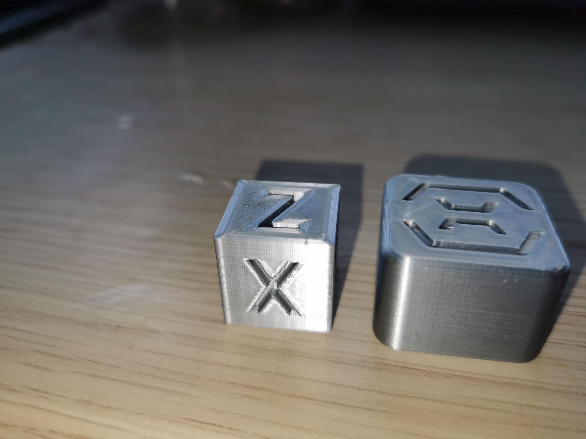

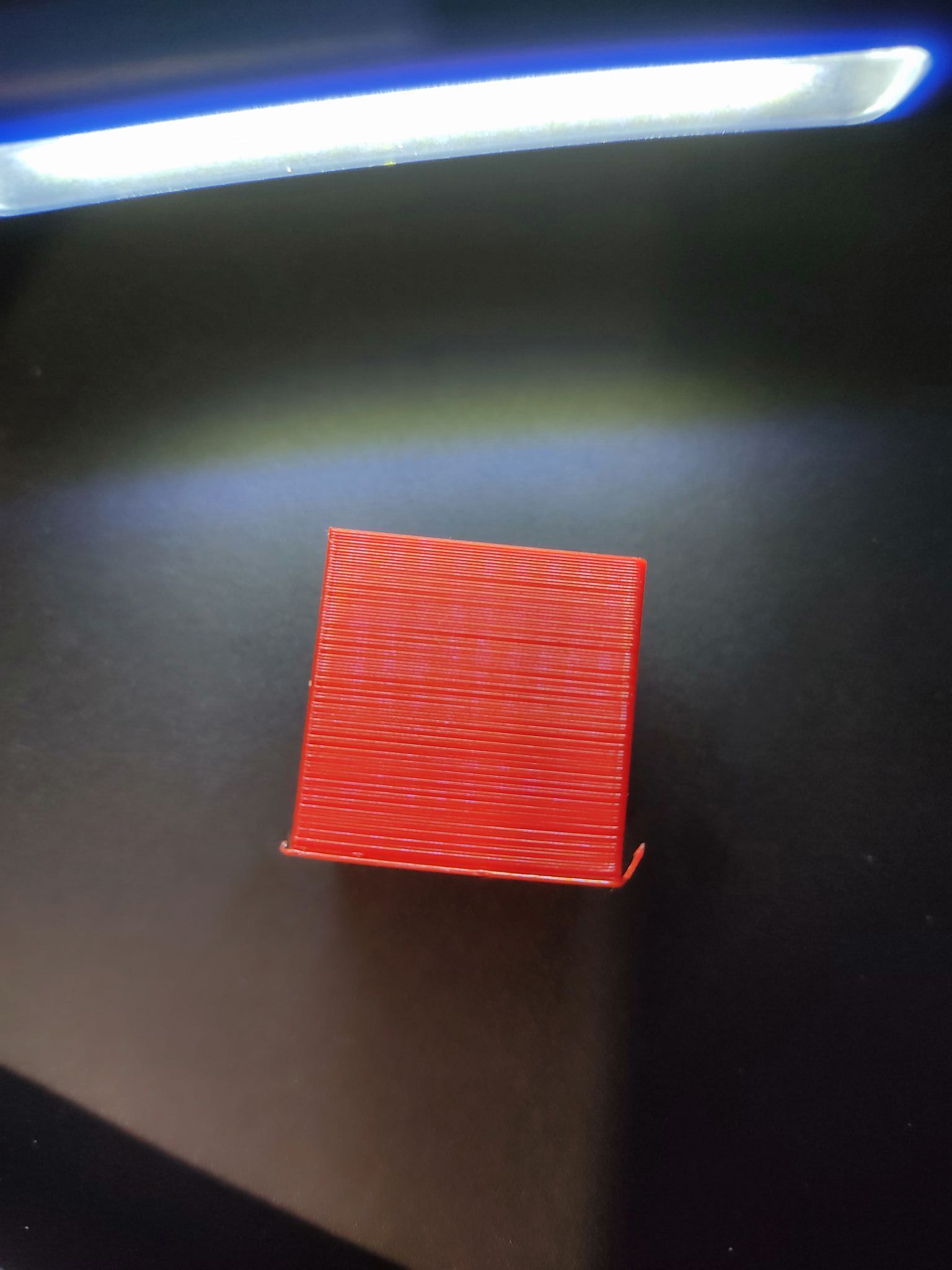

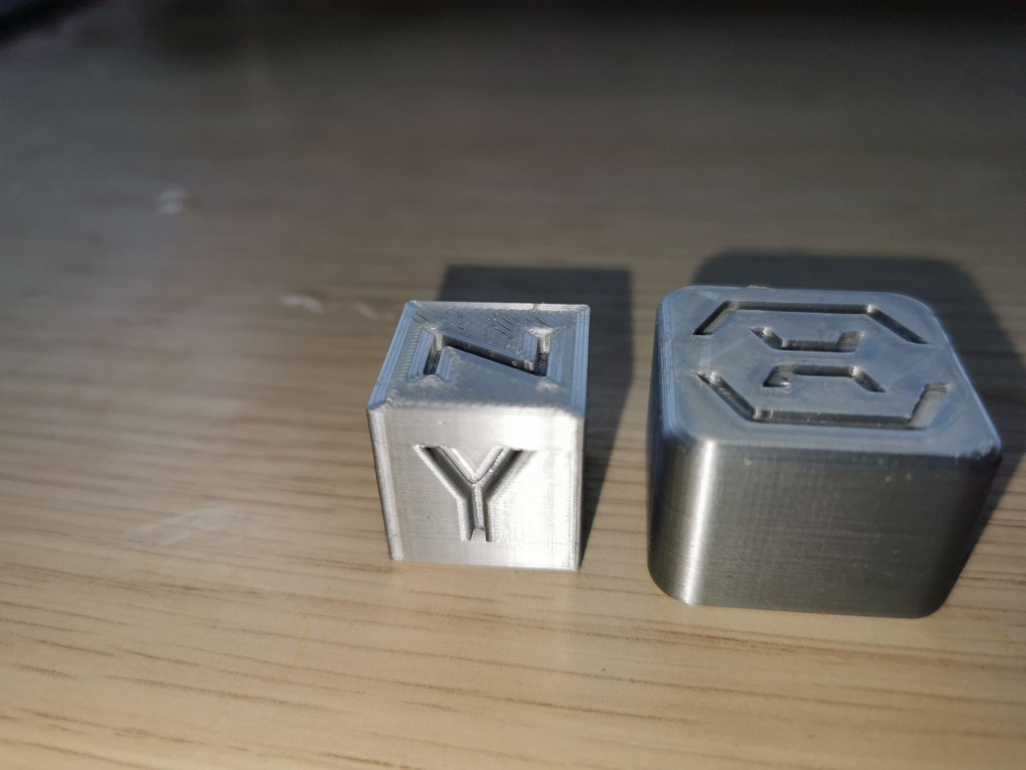

Abby Posté(e) Janvier 6, 2021 Auteur Partager Posté(e) Janvier 6, 2021 Bonjour J'ai intégré la commande M92 E435 en en fin de Gcode de démarrage. voici mon print de cube test en 40x40x40 couche de 0.1 Lumiere en façade c'est propre, lumière rasante (photo) c'est pas top... Les dimension du cube : X environ 40.10 Y environ 39.95 Z environ 40.20 Mais pas evident j'ai l'impression que le cube est plus petite à sa base mais j'ai du warping... Lien vers le commentaire Partager sur d’autres sites More sharing options...

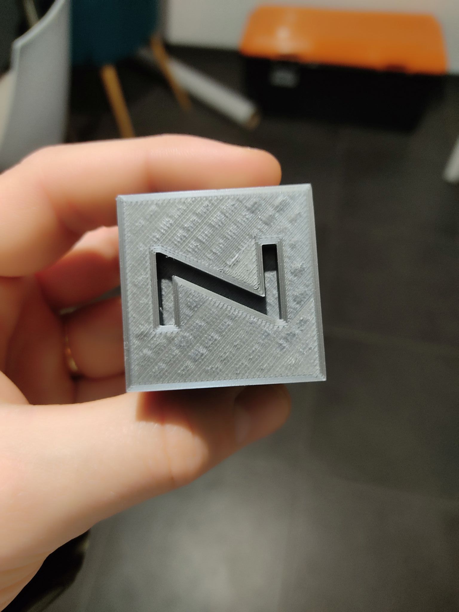

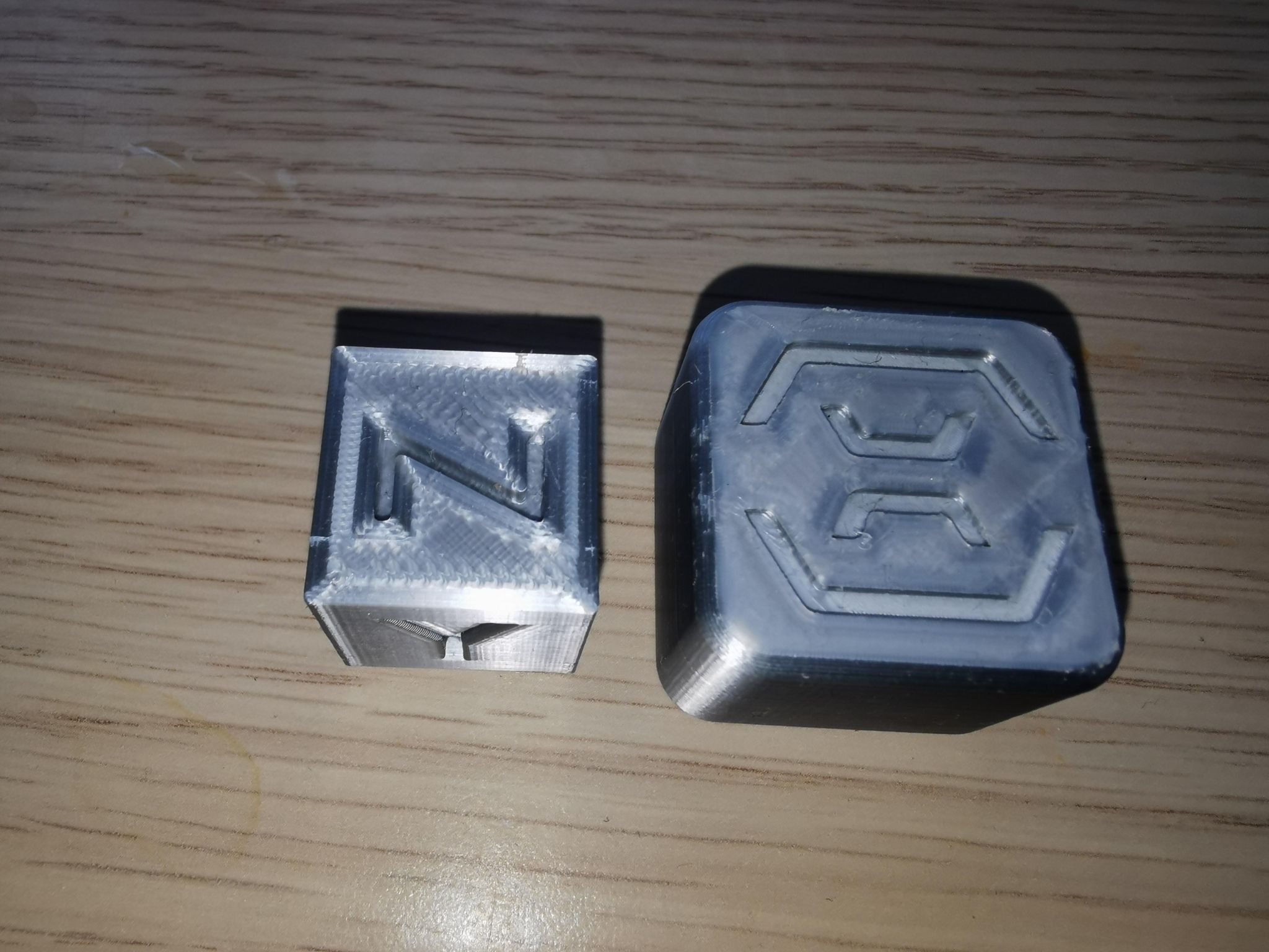

MrMagounet Posté(e) Janvier 6, 2021 Partager Posté(e) Janvier 6, 2021 La commande M500 n'est pas active sur notre marlin d'origine faut l'activer et reflasher si tu veux l'avoir. Pour ton cube j'ai que des cube de test en 20x20 je vais prendre des photo de ceux que j'ai imprimer en 0.16 pour que tu vois ce que j'ai sur la mienne. On voit le remplissage en Z mais c'est propre la couche du dessus (il faut probablement mettre quelques couches supérieur de plus pour éviter de voir le remplissage), ta première couche a Warpé (tu as un pied d'éléphant sur un angle bas) si cela t'arrive tu peux mettre une bordure (ou vérifier ton réglages bed). Après tes X et Y sont pas parfait mais c'et pas une cata non plus, pour la calibration extrudeur tu as calibrer que la quantité extrudé ? ou tu aussi fait la calibration du multiplicateur d'extrusion ? si tu n'as pas fait je t'invite a le faire ici en parti 3 une mauvaise calibration du PId peut aussi donner ce résultat parfois, sinon reste le risque de Wobble en Z. Lien vers le commentaire Partager sur d’autres sites More sharing options...
Abby Posté(e) Janvier 6, 2021 Auteur Partager Posté(e) Janvier 6, 2021 Oui honnêtement les mesures me semblent corrects. A affiné en z peut-être ? Le pied d'éléphant est du a une température trop élevé en 1ere couche. Pour l'instant je n'ai fait pas touché au coef multiplicateur je suis à 1. Je ne veux pas flasher le marlin donc je mettrai tout dans le Gcode de démarrage. Lien vers le commentaire Partager sur d’autres sites More sharing options...

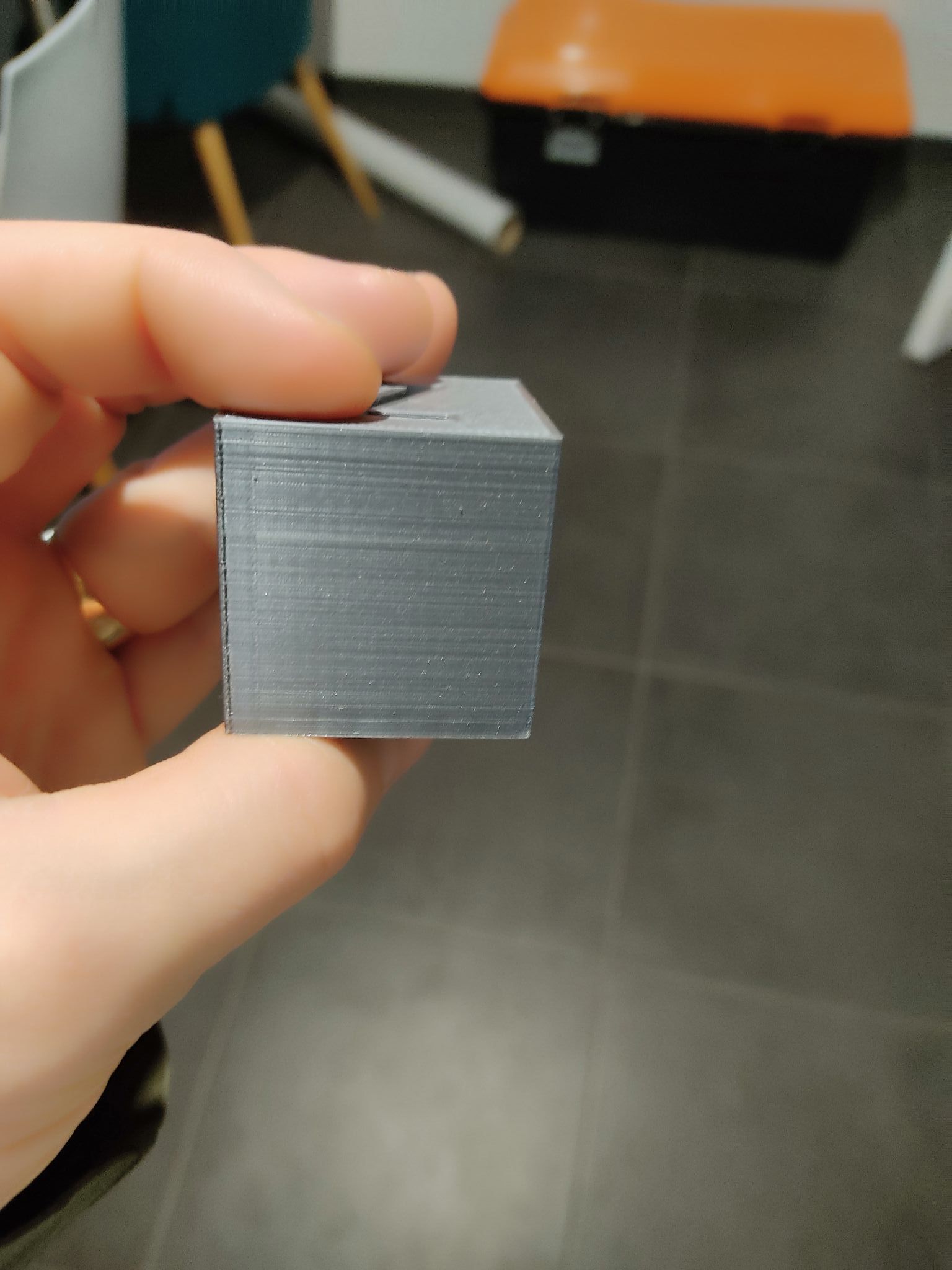

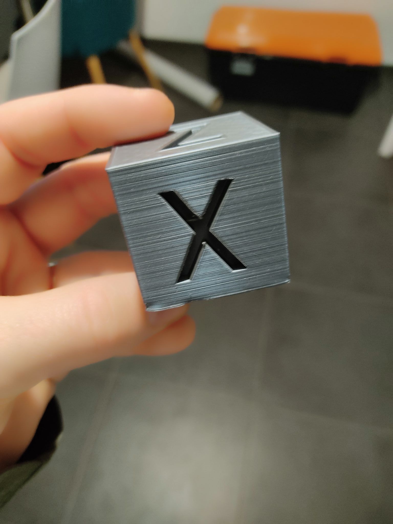

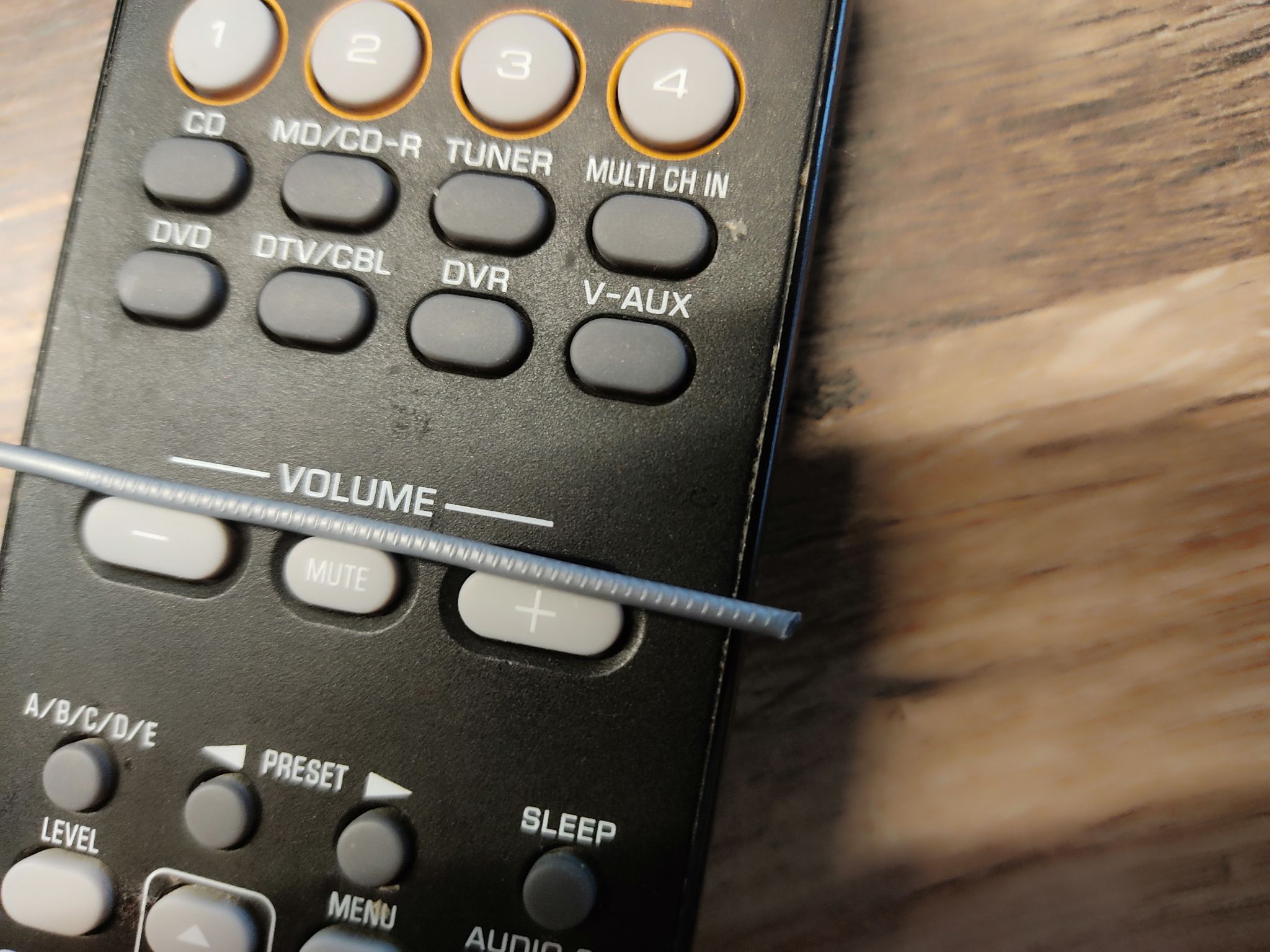

Maya35 Posté(e) Janvier 6, 2021 Partager Posté(e) Janvier 6, 2021 Une petite tof des marques sur ton filament ? Pour le cube, fais un vase avant de juger l'état de surface de ton cube (si tu sur-extrait cela pousse les parois et donc des faces striées) C'est un peu le soucis pour bien faire le flux, il faut avoir un axe Z correcte ... et réciproquement, donc souvent 2 itérations la première fois (après il n'y a plus que le vase à faire pour chaque filament) Lien vers le commentaire Partager sur d’autres sites More sharing options...

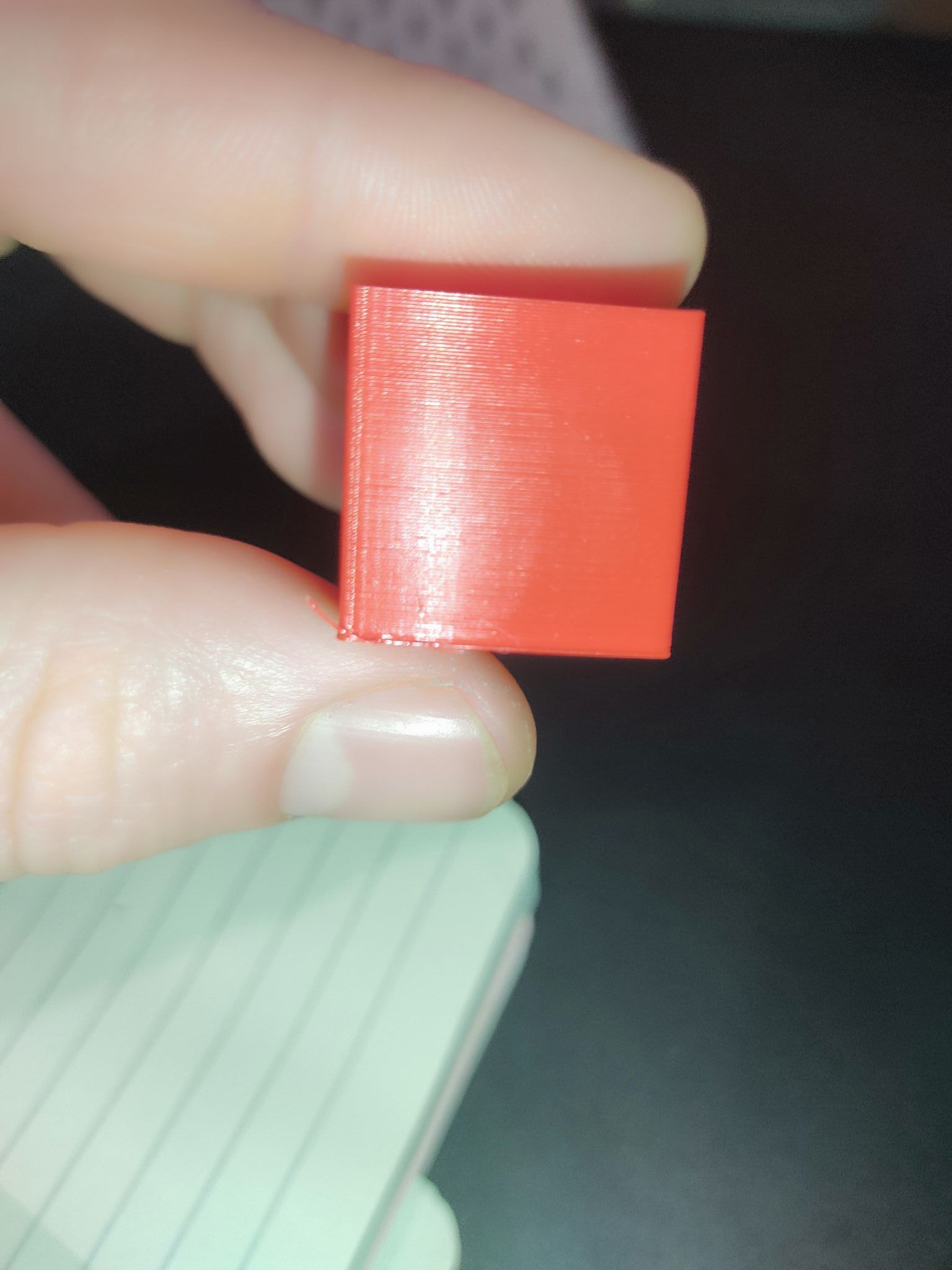

Abby Posté(e) Janvier 6, 2021 Auteur Partager Posté(e) Janvier 6, 2021 (modifié) il y a 29 minutes, Maya35 a dit : Une petite tof des marques sur ton filament ? J'ai refait un cube en 20x20 et je suis à 20.05 / 20.10 en moyenne et plus vers 20.05 Modifié (le) Janvier 6, 2021 par NOX Lien vers le commentaire Partager sur d’autres sites More sharing options...
Maya35 Posté(e) Janvier 6, 2021 Partager Posté(e) Janvier 6, 2021 (modifié) Elles semblent encore trop marquées à mon goût, met une photo de profil des marques serait plus parlante. Le risque que je vois (mais peut être a tord) c'est de faire trop forcer le moteur de l'extrudeur (même si la démultiplication est quand même importante) et une modification du diamètre du filament perturbant le flux (mais c'est peut être négligeable). Ce qui est certain c'est qu'en réglant ce paramètre j'ai pu repasser a un flux de 1 Modifié (le) Janvier 6, 2021 par Maya35 1 Lien vers le commentaire Partager sur d’autres sites More sharing options...
Abby Posté(e) Janvier 6, 2021 Auteur Partager Posté(e) Janvier 6, 2021 (modifié) re Alors le cube vase a aussi des stris. avec un coef de 1, il a 0.47 sur chaque coté pour 0.4 demandé. En réduisant à 0.85 le coef d'extrusion j'ai 0.4 partout mais le résultat est le même lumière rasante .... La buse ? Modifié (le) Janvier 6, 2021 par NOX Lien vers le commentaire Partager sur d’autres sites More sharing options...
MrMagounet Posté(e) Janvier 6, 2021 Partager Posté(e) Janvier 6, 2021 Bon donc a présent ton extrudeur est est bien réglé. reste a vérifier la calibration PID, mais après quel est la marque de filament que tu utilise ? (j'ai un pote qui a la même chose mais lui sont soucis viens du Filament Geeetech noir qui est une catastrophe impossible d'avoir un bon print avec cassant pas régulier filament humide a la conception). Quels vitesse de print ? Voici des images de 2 cubes imprimes le Cube Artillery est imprimer en 0.16 avec lissage de la dernière couche et le cube XYZ en 0.12 sans optimisation, imprimé avec le filament Geeetech Silver Silk qui est pas le meilleur mas reste correcte (j'ai de meilleur résultat avec le SunLu et Chromatik) Lien vers le commentaire Partager sur d’autres sites More sharing options...

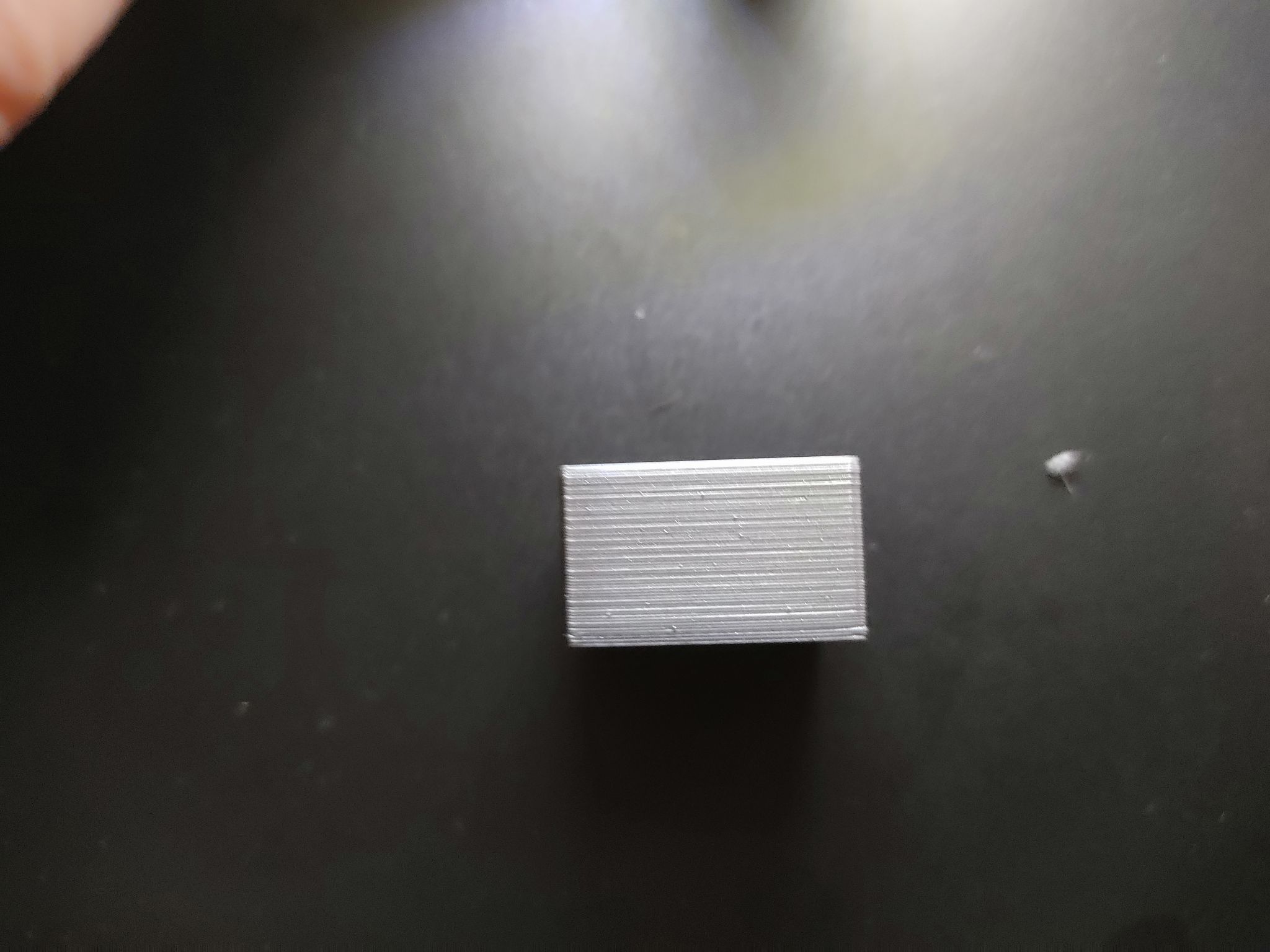

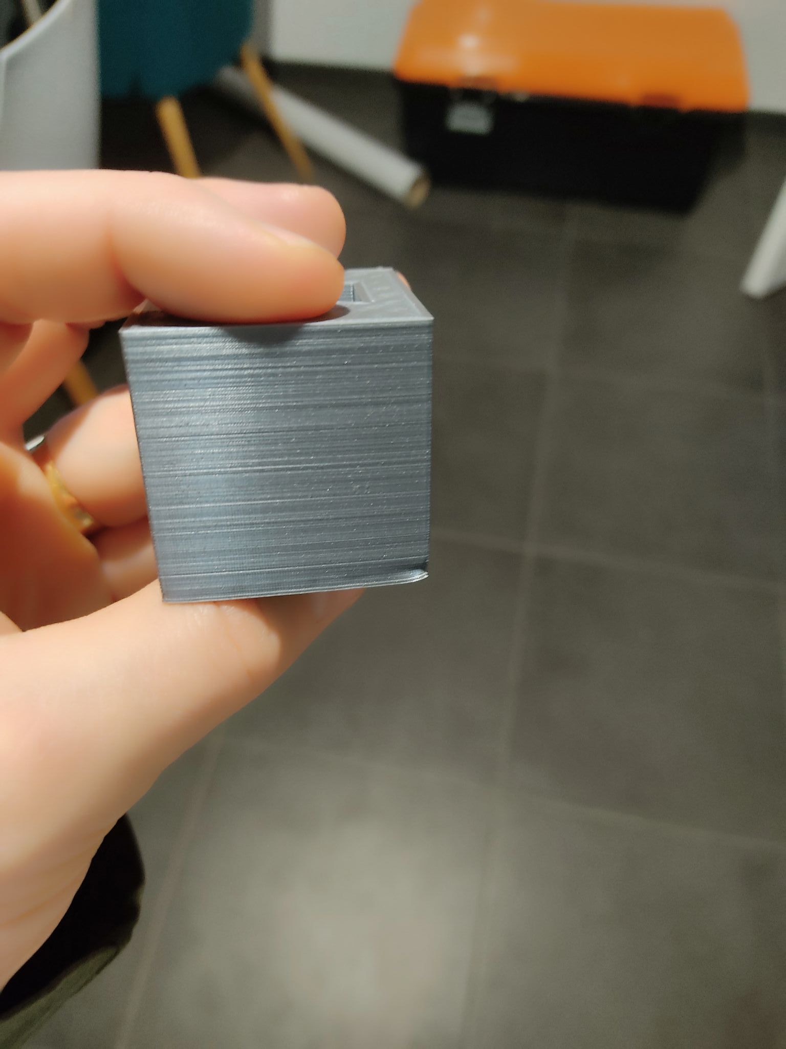

Abby Posté(e) Janvier 6, 2021 Auteur Partager Posté(e) Janvier 6, 2021 (modifié) RE, Alors j'ai desserré ma molette nickel du coup les 445 de steps d'origine sont bon impec. j'ai faire les PID bed et extruder. je les ai paramètré dans le Gcode de demarrage en fin de Gcode. mon multiplicateur d'extrusion est bon j'ai 0.4 d'épaisseur pour 0.4 demandé. ça me semble très très légèrement mieux ( je ne sais pas si c'est pas la couleur du PLA qui fait ça...) Avec la lumière en face ça donne ça en 0.2 mode vase (cliquer pour agrandir) En lumière rasante en 0.2 mode vase : j'ai un peu peur de dérégler la synchro @Motard Geek en changeant les pièces citées plus haut Modifié (le) Janvier 6, 2021 par NOX Lien vers le commentaire Partager sur d’autres sites More sharing options...
Maya35 Posté(e) Janvier 6, 2021 Partager Posté(e) Janvier 6, 2021 Impressionnant l'effet dun filament trop comprimé n'est ce pas. pour ton flux, pour moi demander 0.5 pour une buse de 0.4 est mieux car tu as une vrai paroi. A 0.4 la buse ne peut pas trop aplanir le depot pas étonnante ta paroi soit moyenne. Tu arrives a un flux de combien ? Plus qu'a reverifier ton cube de calibration xyz Lien vers le commentaire Partager sur d’autres sites More sharing options...
Abby Posté(e) Janvier 6, 2021 Auteur Partager Posté(e) Janvier 6, 2021 (modifié) il y a 49 minutes, Maya35 a dit : Impressionnant l'effet dun filament trop comprimé n'est ce pas. Oui c'est clair j'ai un flux de .97 mais faut pas moins. je suis tout pile à 0.4 (je peux demandé 0.5 sans perdre en précision ou qualité ? Par contre le fait de mettre le PID en debut de Gcode ça a l'air de faire planté un peu l'imprimante, j'ai un print en cours et l'écran affiche 20 degres apres 210 pres 20 degres puis re 210. et quand je change la temp en cours de print j'ai un message d'erreur je valide et ça s'en va... j'ai peur de laisser le print cette nuit ... le port USB était resté connecté huhu ! G28 ; home M117 ; Purge extrudeur G92 E0 ; reinitialisation extrudeur M201 X800 Y800 ; acceleration max M205 X10.0 Z0.30 ; reduction inertie G1 Z0.0 F3000 G1 X0.1 Y20 Z0.3 F5000.0 ; deplacement position intiale G1 X0.1 Y200.0 Z0.3 F750.0 E15 ; premiere ligne G1 X0.4 Y200.0 Z0.3 F5000.0 G1 X0.4 Y20 Z0.3 F750.0 E30 ; deuxieme ligne G1 E27 F1800 ; retraction du filament G92 E0 ; reinitialisation extrudeur G1 Z1.0 F3000 ; on bouge un peu la tete pour eviter les frottements M304 P97.91 I14.06 D170.44 ; PID BED M301 H1 P25.87 I3.29 D50.86 ; PID buse ;Goldorak Go Modifié (le) Janvier 6, 2021 par NOX Lien vers le commentaire Partager sur d’autres sites More sharing options...
