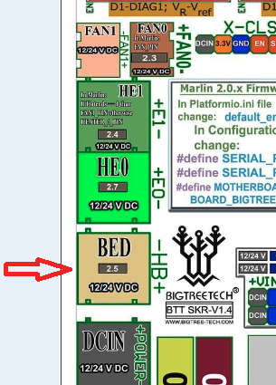

fran6p Posté(e) Janvier 6, 2021 Partager Posté(e) Janvier 6, 2021 @Mimarium Bonjour, meilleurs voeux, La commande du SSR est polarisée. Ça n'a pas d'importance quand le lit est piloté directement via la carte, par contre via SSR c'est autre chose . As-tu tenté de permuter les deux fils + / - (rouge / noir) sur celui-ci ou sur la carte? Sur la carte SKR 1.4, les connecteurs de commande de chauffe (têtes HE0 , HE1 ( + / -)) et celui du Lit chaufant (- / +) sont inversés : Lien vers le commentaire Partager sur d’autres sites More sharing options...
Mimarium Posté(e) Janvier 6, 2021 Auteur Partager Posté(e) Janvier 6, 2021 Salut ! Meilleurs vœux également ! Oui j'ai bien fait attention, j'ai vérifié que la polarité était bonne, enfaite le relais fonctionne en soit. J'arrive à le piloter avec la carte (la led s'allume et s'éteint et le relais laisse passer ou non le courant). Par exemple j'arrive à faire tourner un petit moteur avec le relais en guise d'interrupteur, mais que si j'utilise une alimentation autre que celle de la carte. Merci ! Lien vers le commentaire Partager sur d’autres sites More sharing options...
