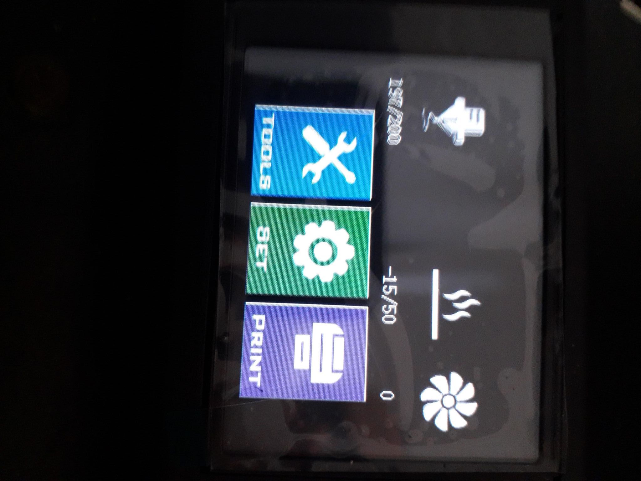

tyb41 Posté(e) Janvier 9, 2021 Partager Posté(e) Janvier 9, 2021 Bon bah j'avais pas prévu de faire appel à vous aussi rapidement et sur ce sujet Donc ouverture de ma MAGNIFIQUE Sidewinder x1 , tout est comme dans les nombreux tuto vu sur le Web : emballage TOP, vidéo d'installation SUPER. Bref jusqu'à la mise en service : RAS Tout fonctionne parfaitement Puis je monte la température du Bed et là : l'imprimante plante ☠☠ Le message est : Error:MINTEMP triggered, systeme stopper! Heater_ID: bed Suite à ce message l'imprimante est figé. J'ai relancé X fois, idem La température affichée est -15 Si je ne touche pas à ça tout fonctionne, mais évidemment aucune impression ne démarre Après avoir regardé vos posts, il semble pas que ce Bug est déjà été vu. Mais vous vous avez des conseils car je suppose que le SAV d'Artillery fonctionne pas le samedi Lien vers le commentaire Partager sur d’autres sites More sharing options...

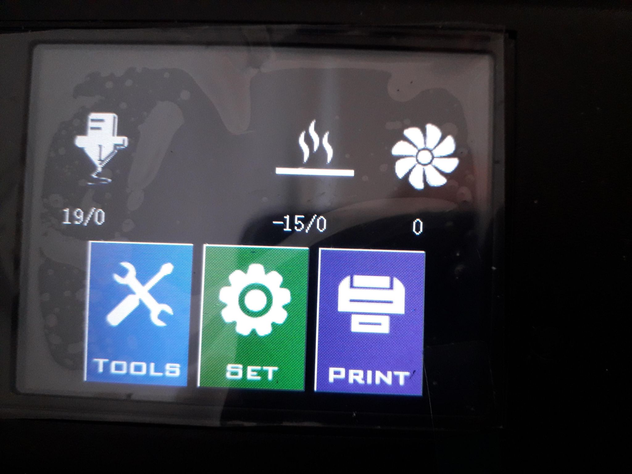

tyb41 Posté(e) Janvier 9, 2021 Auteur Partager Posté(e) Janvier 9, 2021 le plateau ne chauffe définitivement pas apriori, il est froid. le truc c'est que ça plante totalement l'imprimante si je rentre une valeur à la température du Bed !!! Et oui je sais -15 vraiment bizarre , je joint la photo de l'afficheur. Lien vers le commentaire Partager sur d’autres sites More sharing options...
Maya35 Posté(e) Janvier 9, 2021 Partager Posté(e) Janvier 9, 2021 (modifié) Normalement tu devrai avoir la température de la pièce affichée a priori 19. Pour le plantage je pense que Marlin se met en sécurité normal quoi Modifié (le) Janvier 9, 2021 par Maya35 Lien vers le commentaire Partager sur d’autres sites More sharing options...
tyb41 Posté(e) Janvier 9, 2021 Auteur Partager Posté(e) Janvier 9, 2021 (modifié) oui effectivement pour la photo je n'avais pas rentré de valeur de temp pour la tête de chauffe, c'était juste pour te montrer le -15 sur cette photo ont vois la valeur de l'extrudeur : 200° et j'ai rentré une valeur pour le Bed et blime = Platage Modifié (le) Janvier 9, 2021 par tyb41 Lien vers le commentaire Partager sur d’autres sites More sharing options...
Maya35 Posté(e) Janvier 9, 2021 Partager Posté(e) Janvier 9, 2021 (modifié) @tyb41 Déjà tu as un pb sur le capteur de temp du bed tu peux ouvrir pour vérifier qu'il est bien connecté mais risque pour la garantie Ps: quand tu repons ajoute @<pseudo> pour que l'on recoive une notification Modifié (le) Janvier 9, 2021 par Maya35 Lien vers le commentaire Partager sur d’autres sites More sharing options...
fran6p Posté(e) Janvier 9, 2021 Partager Posté(e) Janvier 9, 2021 @tyb41 Quand la température affiche -15°, c'est que la valeur de la thermistance est très élevée (à 25°, elle est de 100kΩ) donc probablement non / mal connectée ou un des fils est coupé. Lien vers le commentaire Partager sur d’autres sites More sharing options...
tyb41 Posté(e) Avril 20, 2021 Auteur Partager Posté(e) Avril 20, 2021 @Maya35 Désolé de ne pas avoir donné de nouvelles de la suite de mon problème !! Le plateau chauffant était vraiment en panne et le temps qu'ils envoient la pièce de Chine vers le support en Allemagne et que ceux-ci me l'envoi il c'est passé 1 mois !!!! Bref après ils ont mis un bon moment à m'envoyer un tuto pour savoir comment changer la pièce et depuis ça fonctionne Enfin jusqu'à aujourd'hui où j'ai eu un plantage sur un défaut de température et depuis la température de l'extrudeur est bloqué à 15° et le Bed à 20° Bon bah vive la Sidewinder Lien vers le commentaire Partager sur d’autres sites More sharing options...
