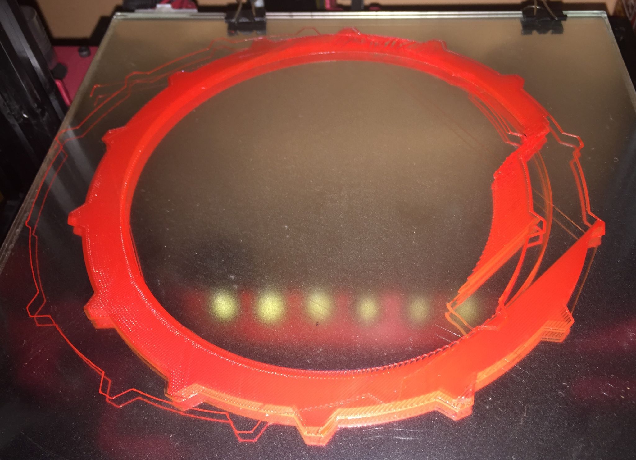

En imprimant, j'ai au bout de 3 ou 4 couches un décalage de l'impression.
J'ai déjà imprimé cette pièce et je n'avais pas eu de problème.
C'est la seconde fois, la première fois c'était au pourtour, je l'ai arrêté de suite.
Quel est le problème ?

3 ou 4 couches ou 3 ou 4 lignes ? (je pense ligne)
Dans ce cas contrôles tes excentriques et la fluidité des axes X et Y tant qu'à faire. Et les courroies aussi

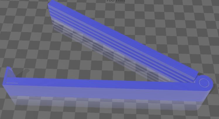

J'ai imprimé ceci hier et je n'ai eu aucun problème.
