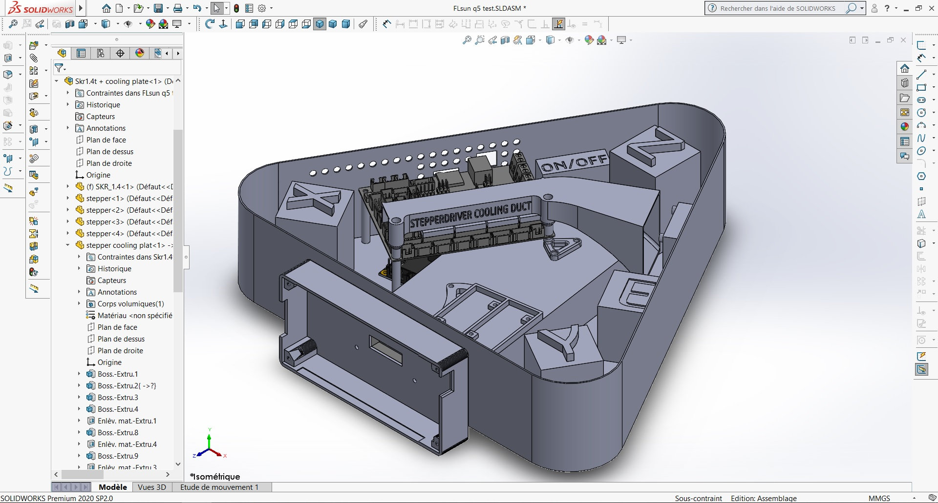

Après une semaine de réflexion et de simulations 3D je me décide a changé la CM et l'écran, je jette mon dévolu sur une BTT SKR 1.4 Turbo ainsi qu'un TFT 43 v3.0, des TMC2209 sont de la partie aussi.
La chance me sourires enfin, la SKR et la MKS on exactement les mêmes points de fixations! (Là je suis "refait", mais le port de la micro SD n'est pas aligné comme celui du port USB.
Du coup en attendant la partie électronique, je ne chôme pas, j'imprime (avec ma veille P3Steel) toutes les pièces d'adaptation pour l'écran, pour les convertisseurs 24V - 12V, les fan duct, bref pas mal de pièces que j'ai dessiné/amélioré.
Pendant que la P3Steel s'agite, je commence à préparer un Marlin custom aussi, autant les cartésiennes je me débrouille un peu, autant les deltas c'est un grand saut dans l'inconnue.
Je reçois enfin l'ensemble BTT, j'installe tout et merci la simulation 3d, tout rentre comme prévu au mm près !
Une après midi de réglage Marlin/Ecran BTT et l'imprimante imprime déjà des croix de calibration.
Troisième inconnue comment affiné les dimensions ? sur une Cartésienne on ajuste les axes indépendamment des autres, sur une delta c'est pas la même....
Du coup j'y vais au culot et je tests le logiciel de Calibration Flsun et il fonctionne !
Print test de +24h réussi !

Super sympa ton tunnel de refroidissement pour les drivers. Il serait transposable à la MKS robin nano d'origine ?
Si oui, tu accepterais de le partager ? Ça me semble super adapté.
Merci
Et au passage félicitations pour ton super boulot sur cette Q5. Tu n'en as pas profité pour passer sur Mainsail+Klipper ?
Salut, le cooling plate ET effectivement compatible avec la mks Robin, avec un Ventilo de 10mm ou 20mm. C'est dispo sur cults.
