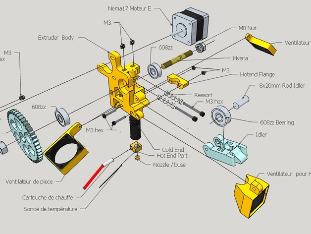

Juli3n Posté(e) Juillet 19, 2016 Posté(e) Juillet 19, 2016 Bonjour @legired une tige lisse de 20mm , en 8mm, le même diamètre que tes tiges des axes. @+ boboss
legired Posté(e) Juillet 19, 2016 Auteur Posté(e) Juillet 19, 2016 8mm de diamètre ? ça me parait beaucoup pour une si petite pièce non ?
Juli3n Posté(e) Juillet 19, 2016 Posté(e) Juillet 19, 2016 Bonjour @legired On parle bien du rod idler ? @+ boboss
legired Posté(e) Juillet 19, 2016 Auteur Posté(e) Juillet 19, 2016 Re, Oui on parle bien du Rod Idler, j'ai fini d'imprimer le body et le flange la actuellement ^^
Juli3n Posté(e) Juillet 19, 2016 Posté(e) Juillet 19, 2016 Re @legired Donc c'est un roulement 608 avec un troue int de 8 mm @+ boboss
legired Posté(e) Juillet 19, 2016 Auteur Posté(e) Juillet 19, 2016 Re, Okay, on dirais pas l'image ^^ je vais l'imprimer la le idler
Juli3n Posté(e) Juillet 19, 2016 Posté(e) Juillet 19, 2016 Re C'est moi qui est fait cette vue éclatée Mais c'est bien ça tu verra @+ boboss
