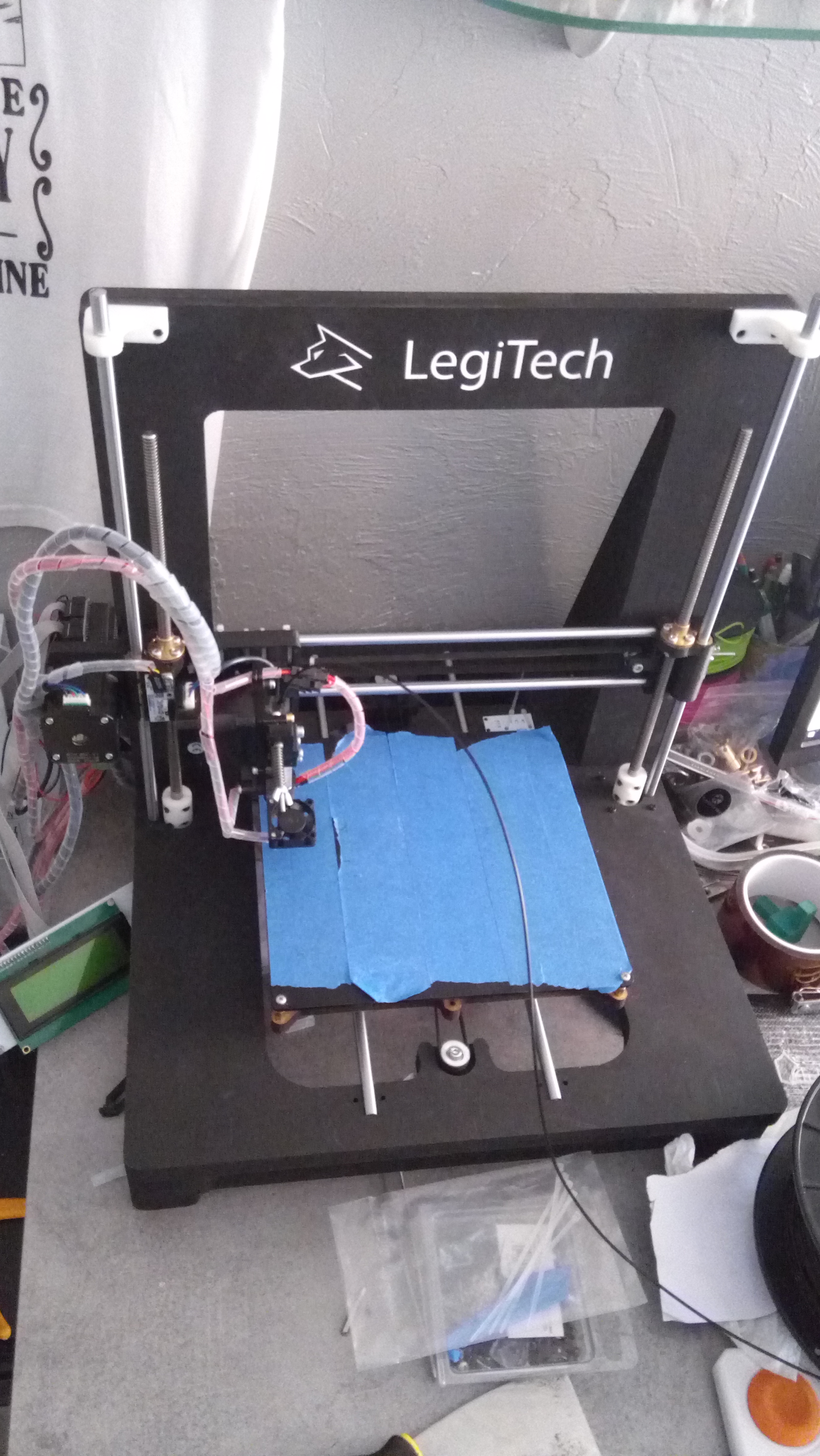

legired Posté(e) Juillet 2, 2016 Auteur Posté(e) Juillet 2, 2016 Salut,  J'ai pas trop eux le temps de m'en occuper, je viens a peine de finir le chùssis ! http://www.noelshack.com/2016-26-1467477661-img-20160702-183043.jpg C'est pas parfait mais je suis content du résultat
joyeufetar Posté(e) Juillet 4, 2016 Posté(e) Juillet 4, 2016 Salut,  TrÚs sympa ton logo Ca chance.  Vivement la suite
Carnage Posté(e) Juillet 8, 2016 Posté(e) Juillet 8, 2016 Cool, pressé de voir le test de la machine.

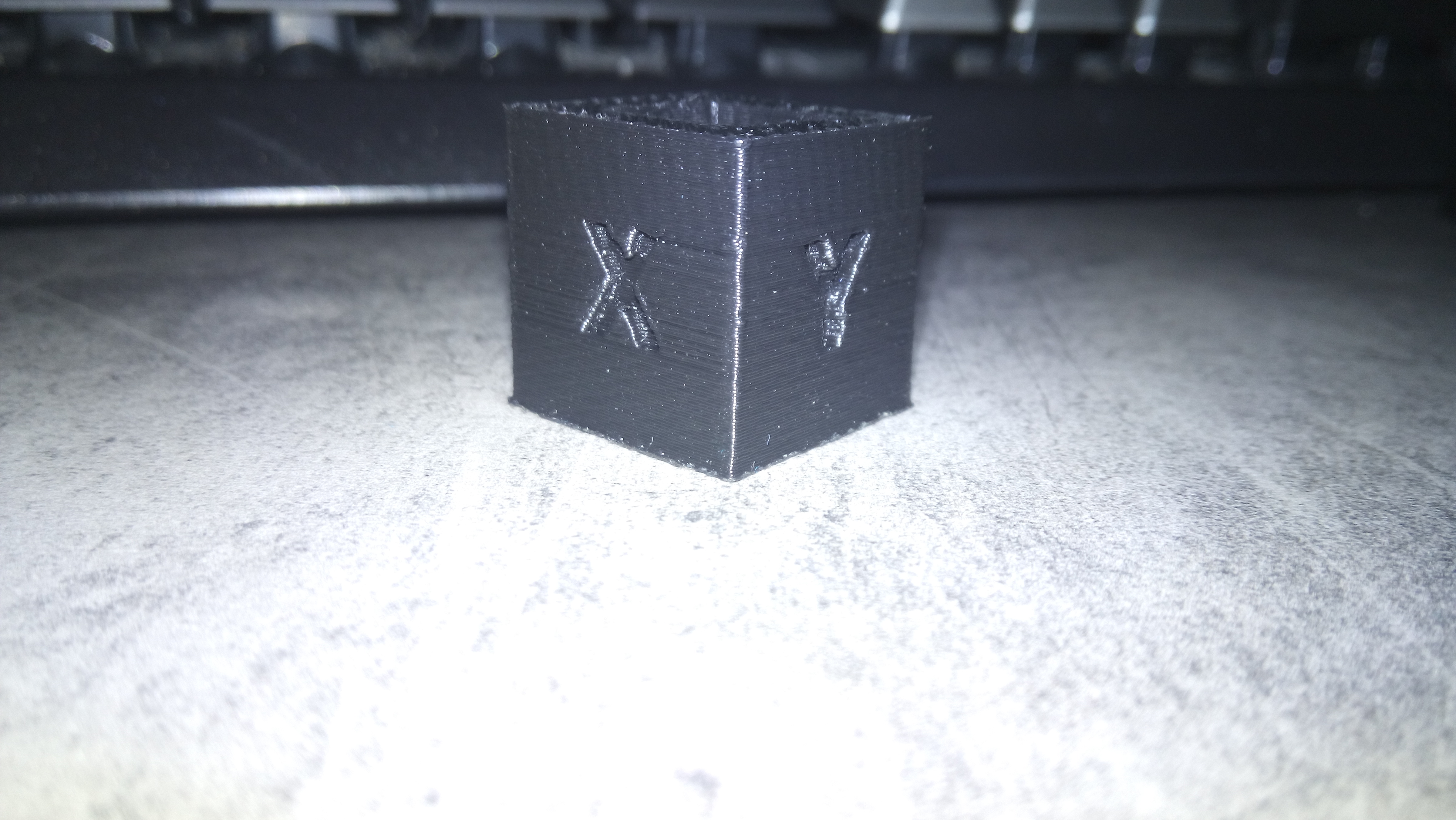

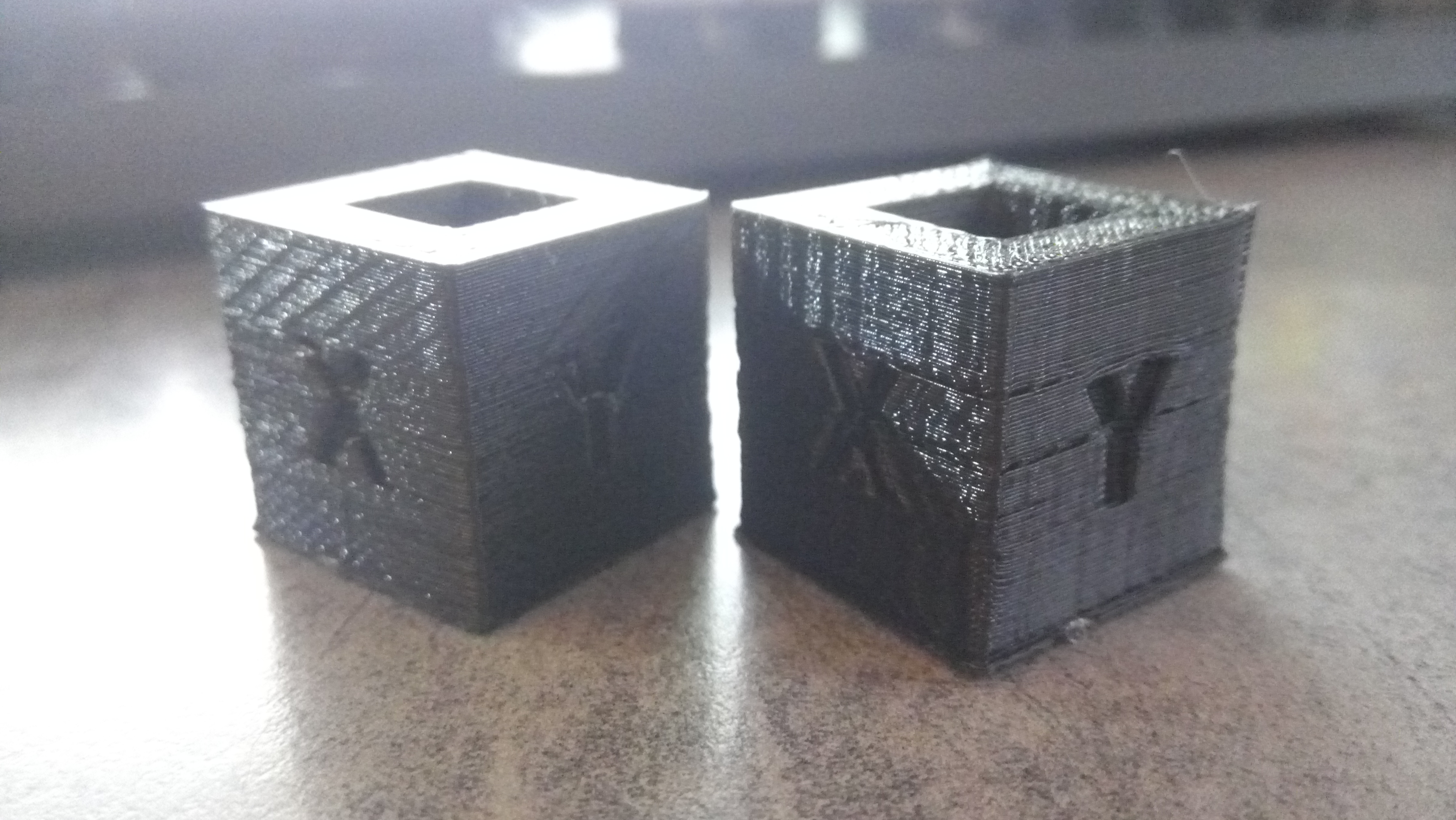

legired Posté(e) Juillet 11, 2016 Auteur Posté(e) Juillet 11, 2016 Salut, j'ai fini de la monter hier ! je vous envois une photo de l'imprimante et une photo du premier print ! j'ai également essayer d'imprimer un roulement a bille avec, mais les billes sont collée au contours  pour les régalges j'ai les réglages d'origine de Slic3r, sinon c'est du PLA Noir emotion Tech a 190° et bed a 60 °

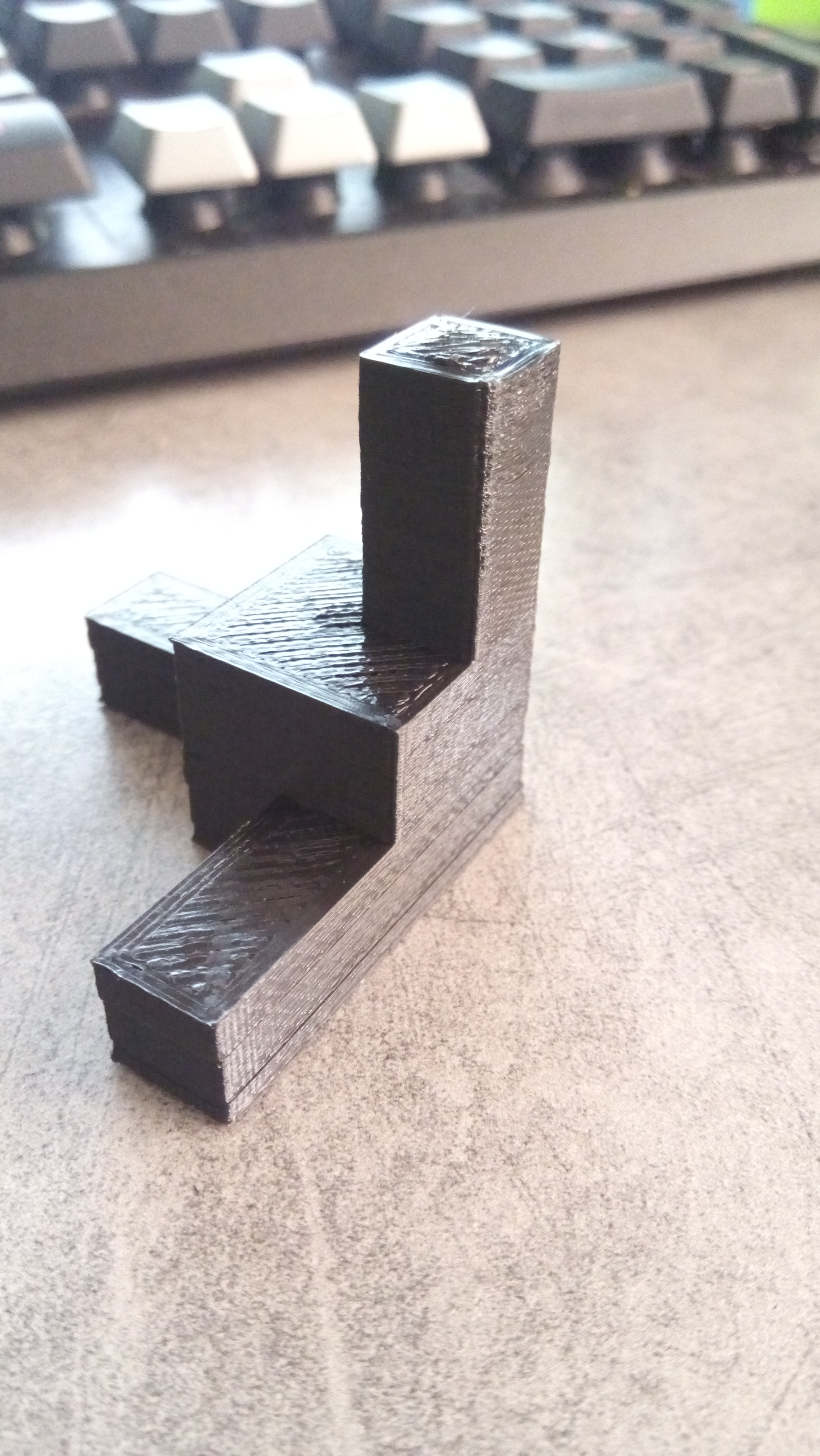

legired PostĂ©(e) Juillet 11, 2016 Auteur PostĂ©(e) Juillet 11, 2016 Nouveau print ce la journĂ©e : si quelqu'un as une idĂ©e de  comment amĂ©liorer le rĂ©sultat, mĂȘmes rĂ©glages, juste cocher avoid crossing perimeters dans les rĂ©glages Slic3rÂ
Absolem Posté(e) Juillet 11, 2016 Posté(e) Juillet 11, 2016 Tu as essayé un autre trancheur que slic3r?? Essai Cura pour voir Envoyé de mon ZUK Z1 en utilisant Tapatalk
nicephore Posté(e) Juillet 11, 2016 Posté(e) Juillet 11, 2016 perso avec mes petits yeux, je dirais que les couches sont un chouillat trop écrasées et un petit désaxement due certainement aux tiges d'entrainement de l'axe Z qui doivent flotter trÚs légÚrement.

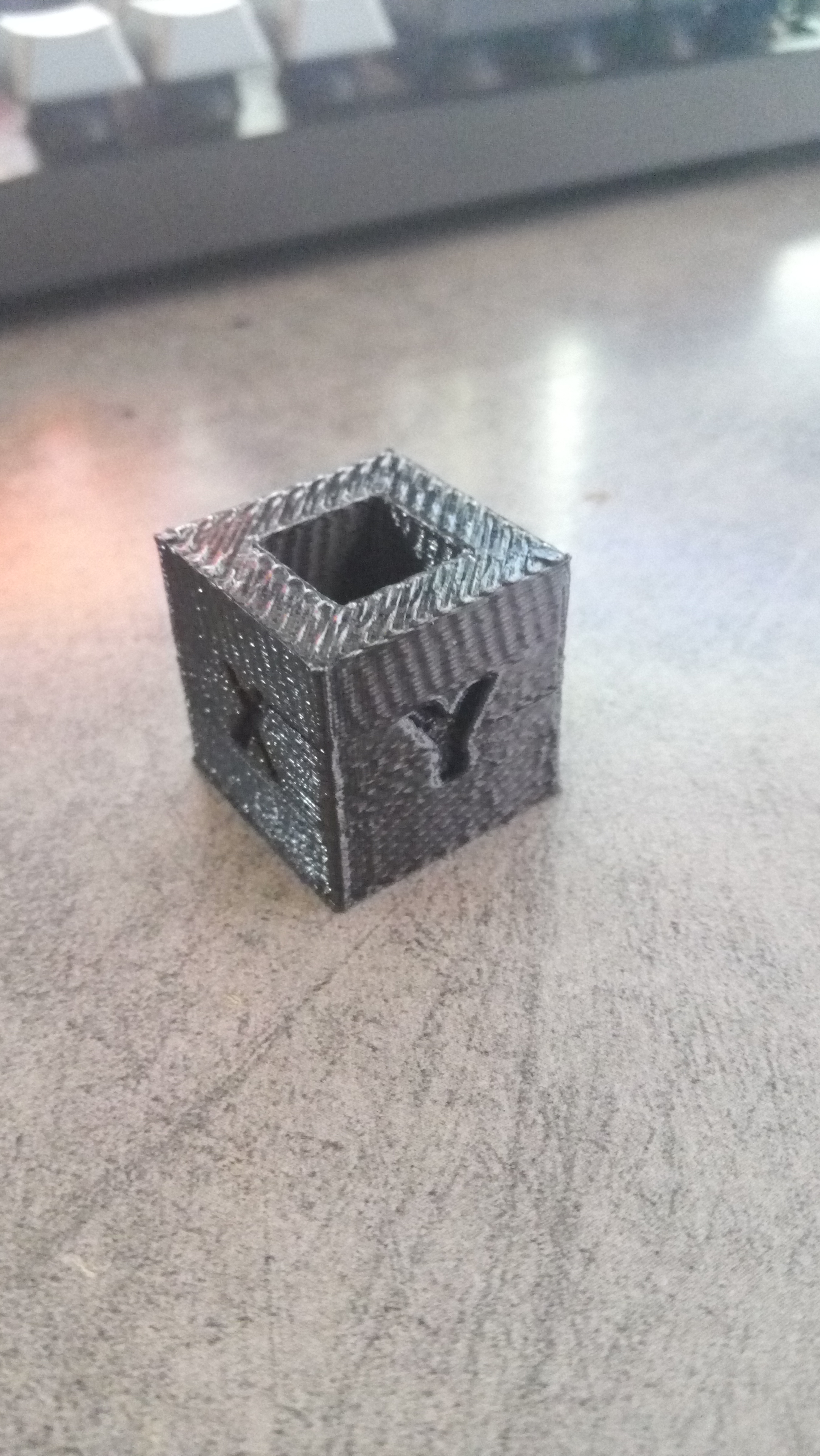

legired PostĂ©(e) Juillet 11, 2016 Auteur PostĂ©(e) Juillet 11, 2016 (modifiĂ©) J'essaie d'imprimer le mĂȘme cube avec cura  (il m'annonce 13 min au lieux de 50 O_o) tu veux dire quoi par "flotter" ? a gauche le cube Slic3r a droite le  cube cura ModifiĂ© (le) Juillet 11, 2016 par legired
nicephore Posté(e) Juillet 11, 2016 Posté(e) Juillet 11, 2016 je ne sais plus comment dire en terme technique mais en général c'est comme une vibration due aux tiges filetées du Z qui ne tournent pas parfaitement doite et qui engendre des vibrations. lorsque ton/tes Z sont en action le haut des tiges filetées oscille ? Tu peux aussi tenter de diminuer le phénomÚne en diminuant les paramÚtres d'accélération et de vitesse et ainsi avec des accélérations et ralentis moins franc diminuer ces micro vibrations.
legired PostĂ©(e) Juillet 11, 2016 Auteur PostĂ©(e) Juillet 11, 2016 Ouais j'ai les tiges trapĂ© oscille un peut, je sais pas comment rĂ©gler ça, sur la prusa j'avais mis des roulements en haut mais la je ne peut  pas, enfin je ne pense pas tu pense que cela peut venir des coupleur ? c'est des coupleurs que j'ai imprimer car j'avais pas de rigideÂ
nicephore Posté(e) Juillet 11, 2016 Posté(e) Juillet 11, 2016 je ne sais pas de mon coté sur ma Prusa I3 j'ai des coupleurs souple. Sur ta der,iÚre image, il me semble y avoir pas mal de différence entre Slic3r et Cura.
legired Posté(e) Juillet 11, 2016 Auteur Posté(e) Juillet 11, 2016 (modifié) Oui il as pas mal de différence, faut dire aussi que cura l'as imprimer en 13 min alors que slic3r as mis 54 min environs ! j'ai diminuer la vitesse dans cura pour voir si c'est mieux ou pas  edit : sinon pour les couches trop écraser c'est juste la hauteur de la buse a changer ? Modifié (le) Juillet 11, 2016 par legired

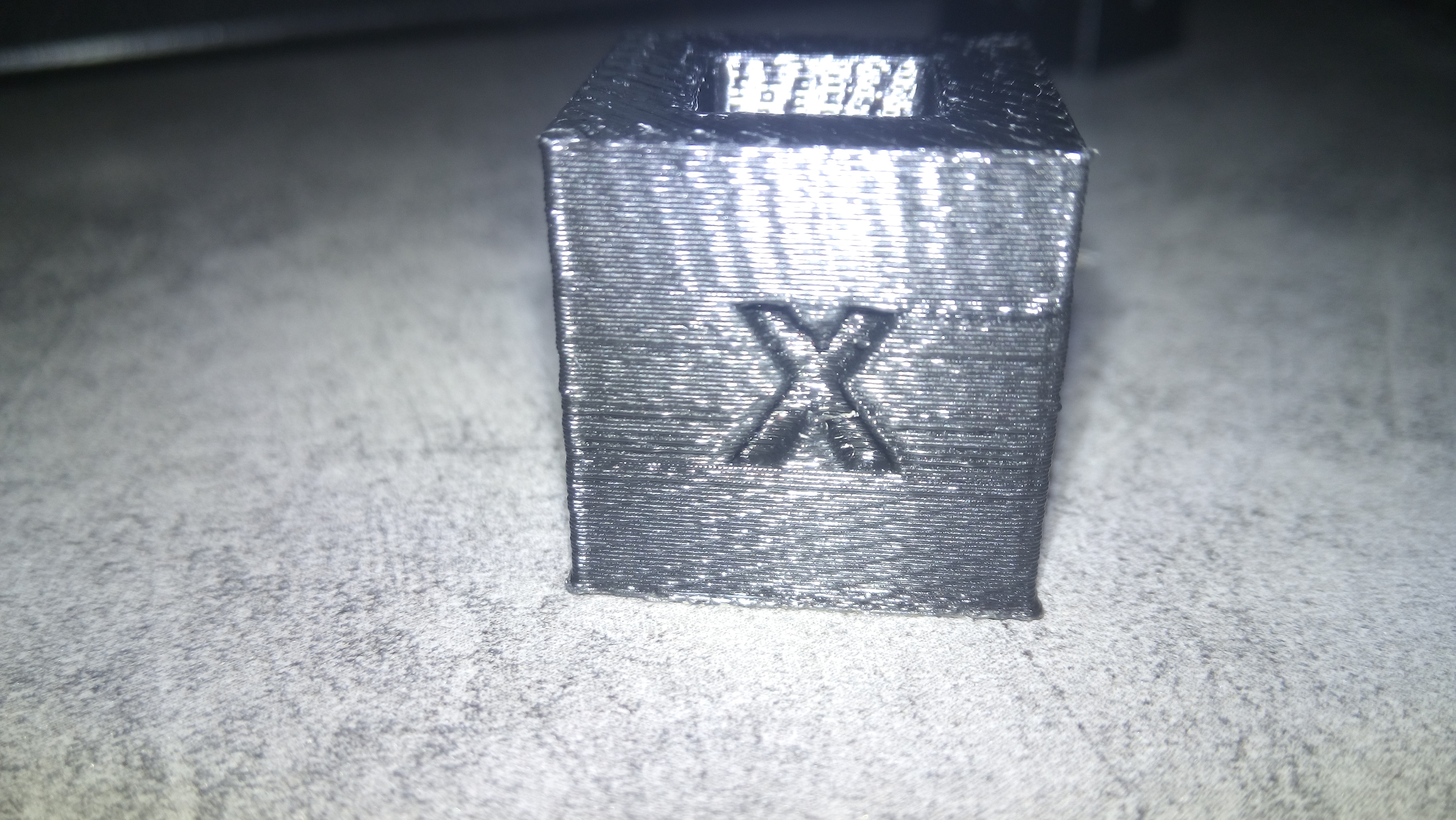

Orange Posté(e) Juillet 11, 2016 Posté(e) Juillet 11, 2016 tu peux refaire une photo du cube avec Slic3r? Avec les reflets, on ne voit pas trop les couches.
legired PostĂ©(e) Juillet 11, 2016 Auteur PostĂ©(e) Juillet 11, 2016 voila, dis moi si c'est mieux ou pas ^^Â
Orange Posté(e) Juillet 11, 2016 Posté(e) Juillet 11, 2016 On voit mieux la Sur la face X, il y a des traits horizontal de chaque coté du X. C'est un reflet, du vide ou du surplus ? Il y a plusieurs couches de boursoufflure au dessus des lettres X et Y. C'est le seul endroit ou il y en a d'autre ?
legired Posté(e) Juillet 11, 2016 Auteur Posté(e) Juillet 11, 2016 Sur la surface du X enfaite c'est que les couches ou il y as les lettres, elles sont pas imprimée pareil que les autres, je sais pas pourquoi, en gros ça fait un décalage, chose que je n'est pas avec cura  pour les boursouflure je ne les vois pas a l'oeil nue, c'est la photo qui dois donner cet effet   je sais pas si tu vois pas bien, mais on dirais qu'il y as 3 types de couches différente, la premiÚre du bas jusqu'au début du X, ensuite toutes les couches X et les derniÚre couches avec le X
joyeufetar PostĂ©(e) Juillet 11, 2016 PostĂ©(e) Juillet 11, 2016 A tout hasard, quel taux de remplissage as tu paramĂ©trĂ© dans Slic3r et Cura ? Avec un taux trop bas, les lettres s'impriment "dans le vide" Ă l'intĂ©rieur du cube, dâoĂč les dĂ©fauts. Essaye de rĂ©imprimer un cube avec un taux plus haut pour voir si ça change quelque chose
legired Posté(e) Juillet 11, 2016 Auteur Posté(e) Juillet 11, 2016 20 % dans les deux, j'essaie a 50%
legired PostĂ©(e) Juillet 11, 2016 Auteur PostĂ©(e) Juillet 11, 2016 Aucune diffĂ©rence entre 20 et 50 % ^^'Â

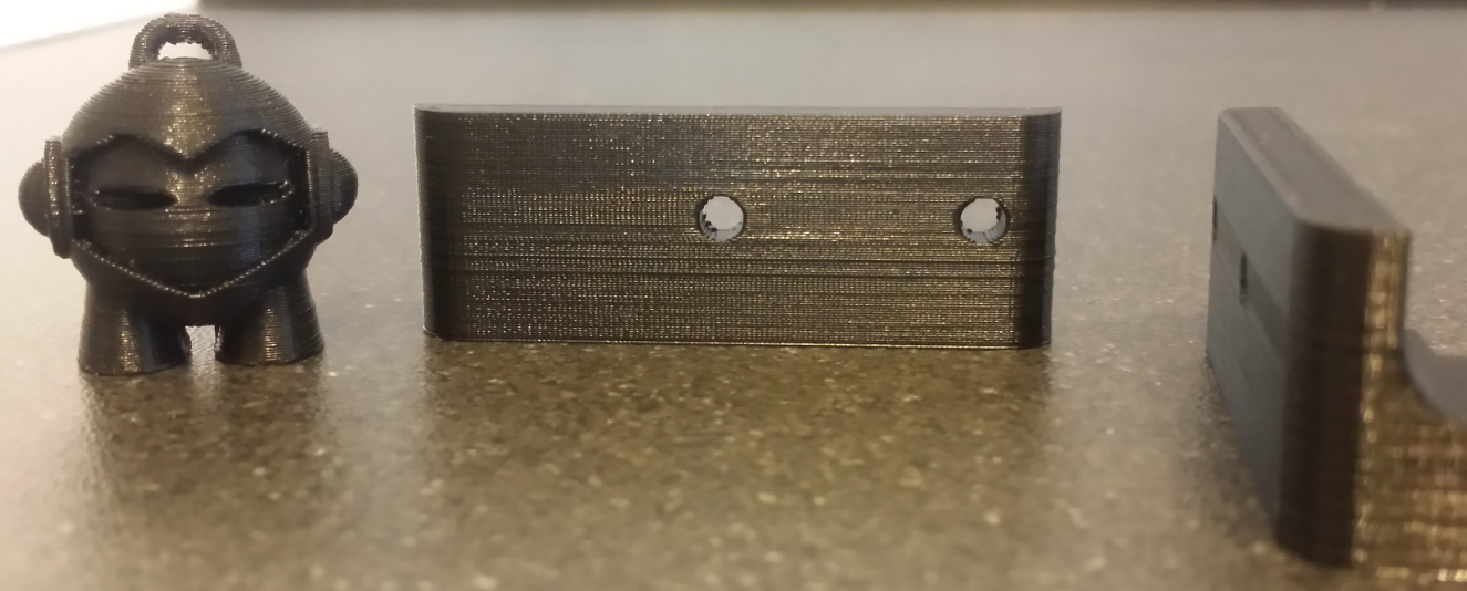

Orange PostĂ©(e) Juillet 11, 2016 PostĂ©(e) Juillet 11, 2016 il y a une heure, legired a dit : je sais pas si tu vois pas bien, mais on dirais qu'il y as 3 types de couches diffĂ©rente, la premiĂšre du bas jusqu'au dĂ©but du X, ensuite toutes les couches X et les derniĂšre couches avec le X Oui, je l'ai aussi. Mais on ne l'a pas sur les figurines. Je pense que c'est surtout sur des droites qu'on voit ça. Sur l'ancienne version de Slic3r, je n'avais pas remarquer ça.  Il y a 1 heure, legired a dit : boursouflure je ne les vois pas a l'oeil nue, c'est la photo qui dois donner cet effet Surement. Les 2 piĂšces sont identique sauf l'angle de la photo pour voir la surface. celui de gauche, on voit des rainures et celui de droite la mĂȘme surface bien lisse. Le PLA est brillant, c'est trompeur sur une photo. C'est pourquoi je te demandai si tu voyait des boursoufflures ou des trou : trop ou manque de matiĂšre sur les pĂ©rimĂštres extĂ©rieur.
