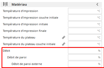

Arazzi80 Posté(e) Janvier 19, 2021 Auteur Partager Posté(e) Janvier 19, 2021 Ok merci Et je trouve ou le multiplicateur dans Cura ? Lien vers le commentaire Partager sur d’autres sites More sharing options...
MrMagounet Posté(e) Janvier 19, 2021 Partager Posté(e) Janvier 19, 2021 Le Multiplicateur d'extrusion sous Cura est appelé Flow en anglais ou en Français Débit. par défaut il a une valeur de 100%. bien entendu cette valeur est ajuster suivant les matériaux utilisés Le PLA, PETG, TPU et ABS ne ce comportant pas de façon identique faudra ajuster cette valeur en fonction des matériaux utilisé. Lien vers le commentaire Partager sur d’autres sites More sharing options...

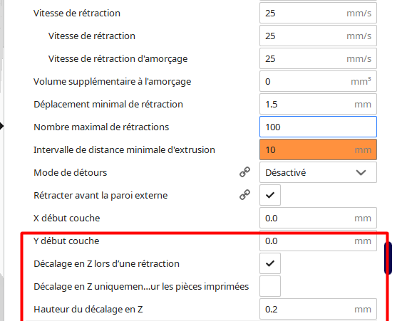

MrMagounet Posté(e) Février 19, 2021 Partager Posté(e) Février 19, 2021 @mediabcc alors non dans le cas d'un Benchy il y a suffisamment de surface de contact mais si l'on part sur encadrement qui aurait 1mm ou 2 mm de contact de chaque côté uniquement avec le plateau dans ce cas (ce n'est qu'un exemple parmi d'autre) une bordure tout au tour peux aidé moins tu as de surface de contact moins la pièce est accroché au plateau. Tu peu regarder a activer le Z hop (Décalage en Z au changement de couche d'impression) tu lui demande dans mon exemple ici de relever la tête de 0,2mm de haut avant de venir attaquer la couche suivante. Pour ce qui est de la jointure en Z dans les Menu avancé ou expert de Cura as regarder ou activé dans les paramètre de coque tu as cela pour définir comment gérer la jointure. Pour le fait que la pièce de décolle cela peu venir de plusieurs raisons, cela te le fait t'il toujours au même moment même hauteur ? la tête n'a t'elle pas du jeu ? le plateau ? (si les excentriques sont pas bien ajusté cela peu être une raison), ton imprimante est elle bien stable sur son emplacement ? ton portique Z a t'il le même écartement en bas et en haut ? (il y a encore plein d'autre chose qui peuvent en être la cause) Lien vers le commentaire Partager sur d’autres sites More sharing options...

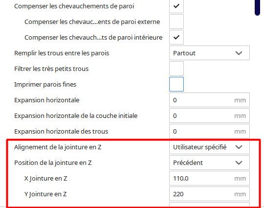

mediabcc Posté(e) Février 19, 2021 Partager Posté(e) Février 19, 2021 Il y a 2 heures, MrMagounet a dit : @mediabcc alors non dans le cas d'un Benchy il y a suffisamment de surface de contact mais si l'on part sur encadrement qui aurait 1mm ou 2 mm de contact de chaque côté uniquement avec le plateau dans ce cas (ce n'est qu'un exemple parmi d'autre) une bordure tout au tour peux aidé moins tu as de surface de contact moins la pièce est accroché au plateau. Tu peu regarder a activer le Z hop (Décalage en Z au changement de couche d'impression) tu lui demande dans mon exemple ici de relever la tête de 0,2mm de haut avant de venir attaquer la couche suivante. Pour ce qui est de la jointure en Z dans les Menu avancé ou expert de Cura as regarder ou activé dans les paramètre de coque tu as cela pour définir comment gérer la jointure. Pour le fait que la pièce de décolle cela peu venir de plusieurs raisons, cela te le fait t'il toujours au même moment même hauteur ? la tête n'a t'elle pas du jeu ? le plateau ? (si les excentriques sont pas bien ajusté cela peu être une raison), ton imprimante est elle bien stable sur son emplacement ? ton portique Z a t'il le même écartement en bas et en haut ? (il y a encore plein d'autre chose qui peuvent en être la cause) Re-bonjour, quand j'utilise Utilisateur spécifié, comment je fait pour spécifier l'endroit de la jointure ? . Car 110 et 220, c'est un peu difficile de voir ce que ca représente. Lien vers le commentaire Partager sur d’autres sites More sharing options...
MrMagounet Posté(e) Février 19, 2021 Partager Posté(e) Février 19, 2021 Il y a 2 heures, mediabcc a dit : Re-bonjour, quand j'utilise Utilisateur spécifié, comment je fait pour spécifier l'endroit de la jointure ? . Car 110 et 220, c'est un peu difficile de voir ce que ca représente. si tu utilise utilisateur specifié tu dois toi appliqué les coordonnés donc en effet a toi de voir ou les placer au mieux mais tu as d'autre mode comme arrière, angles aléatoire etc Lien vers le commentaire Partager sur d’autres sites More sharing options...
