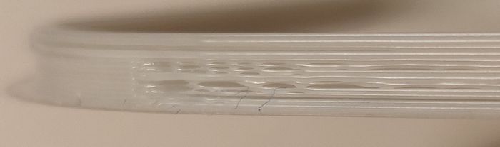

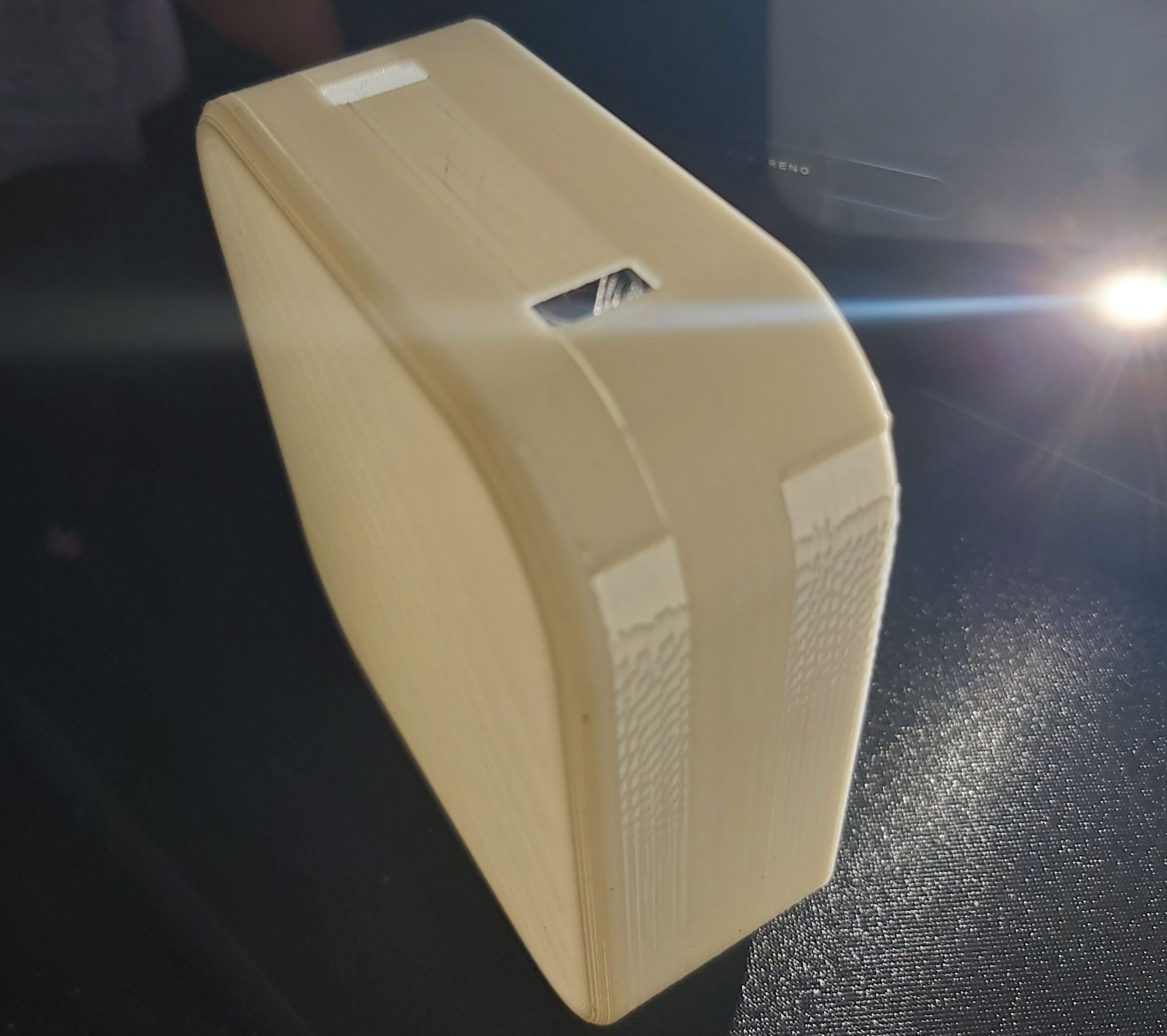

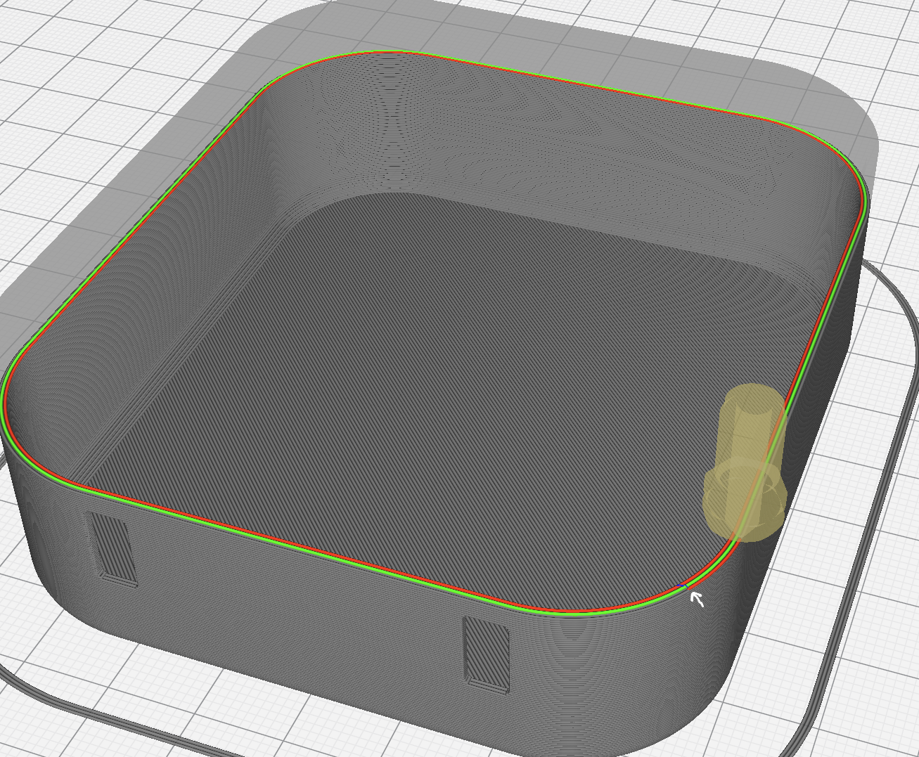

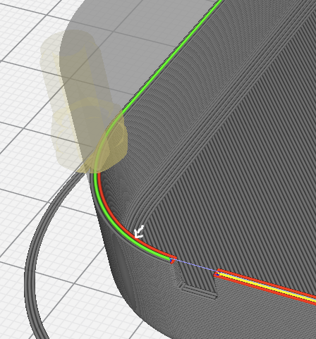

J'ai un petit soucis dans Cura : dans la preview, j'ai une accélération bizarre au niveau de mes couches :

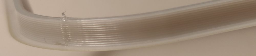

Et voici le résultat obtenu après impression :
J'ai l'impression que c'est lié, mais du coup est-ce un bug ou une mauvaise manip de ma part ? (ou alors ça viendrais du fichier stl possible aussi, mais j'ai essayé de le passer par blender ça n'a pas changé grand chose)

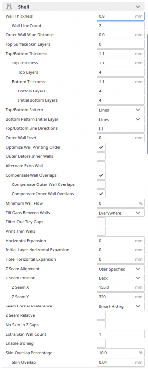

Imprimante : CR10v2 (que j'ai depuis 2 jours, donc j'ai réinitialisé cura et recréé un profil)

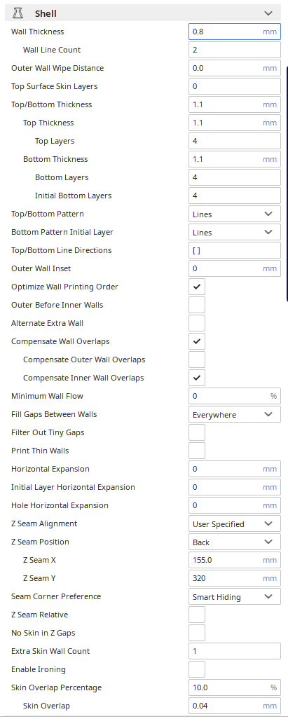

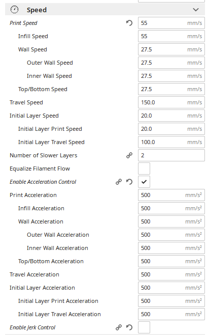

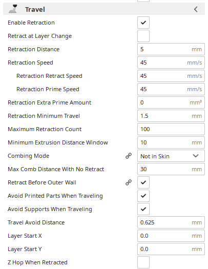

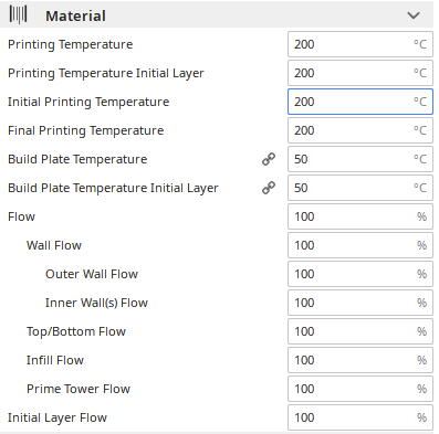

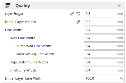

Mes paramètres :
image.png.d9544659220d65cd3aa784932f2a1606.pngimage.thumb.png.7ceebcc1a26eed2950ea1a95f92dd3c7.pngimage.png.c680108739a97059cfccaee4ce3a4481.pngimage.png.7b845bad71c09aeaa587226e6020f834.pngimage.png.338c0541c384a57672ce97c90ec2b9bf.png
Merci d'avance pour votre aide 🙂

Salut,
Il ne faut pas se fier à la simulation de cura qui saute d'un point à un autre sans prendre en compte les paramètres dynamiques (accélération). Simplify3D est plus réaliste de ce coté il me semble.
Sinon, ta pièce a des parois de quelle épaisseur? Tu utilises une hauteur de couche de 0.3 pour une buse de Ø0.4, ce qui est un peu limite. Une hauteur de 0.2 serait plus raisonnable. As-tu essayé d'imprimer avec les paramètres de la chaine CHEP dispo ici?
Peux-tu fournir le STL? je serai curieux de voir le résultat de l'impression d'un cube (cube simple.STL  ) en mode "spiraliser le contour simple" (= mode vase) pour vérifier tes paramétrages (flux, calibration de l'extrudeur)

Environs 1.5 / 2mm (ce n'est pas moi qui ai fait la pièce, je le regarde avec une règle après impression ^^)
Pour ce qui est de la hauteur de couche, je n'ai jamais eu de soucis en imprimant en 0.3..

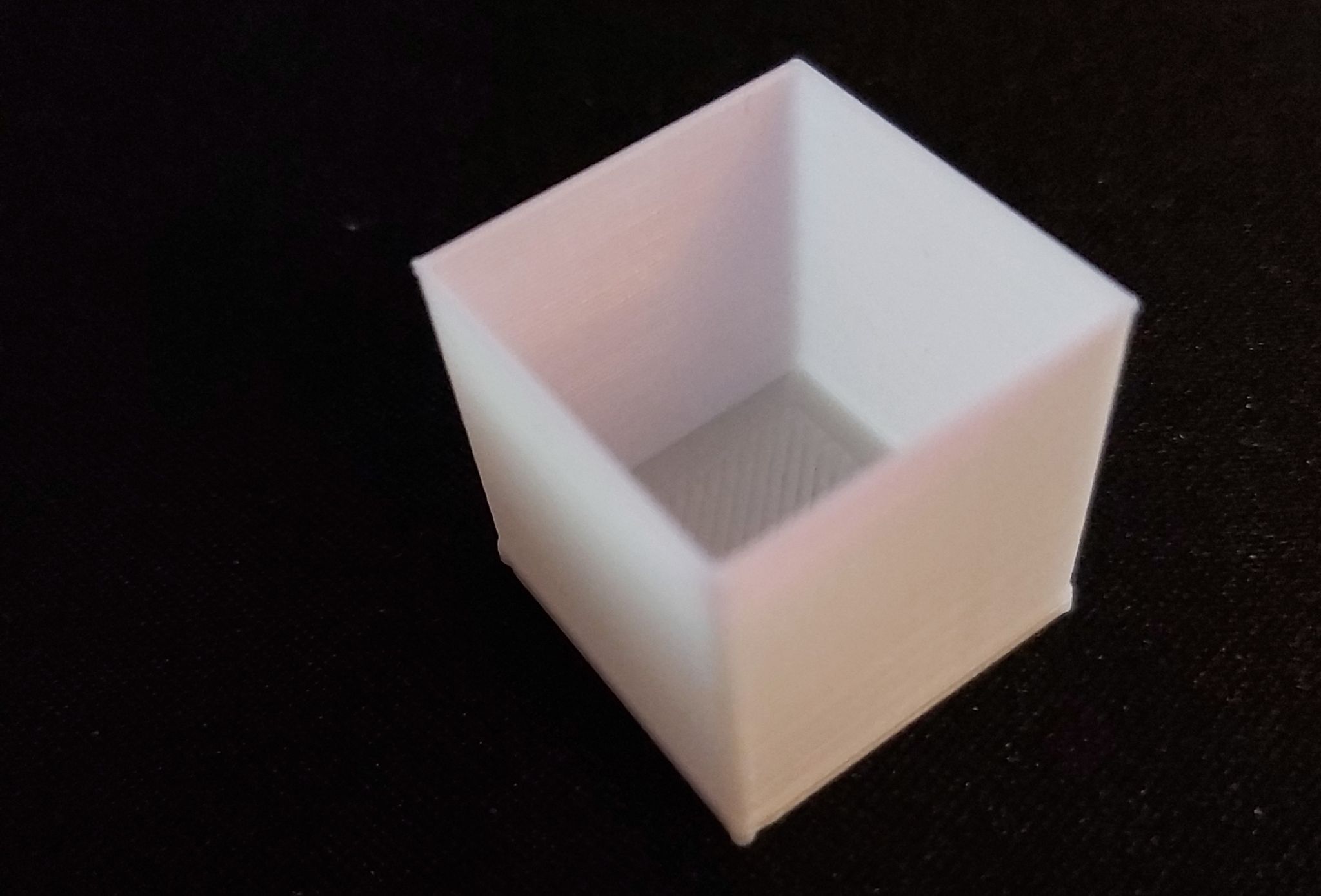

J'ai imprimé le cube :
Imprimé en 0.3mm, il n'a aucun défaut.. Seul les layers "pleins" sont un peu moins parfait sur le côté, mais acceptable pour une précision de 0.3
Voici le STL qui pose problème : Skadis_Shelf_80mm.stl
D'ailleurs, j'ai réimprimé cette pièce, et j'ai exactement les mêmes erreurs. Avec les mêmes couches concernées aux mêmes endroits.

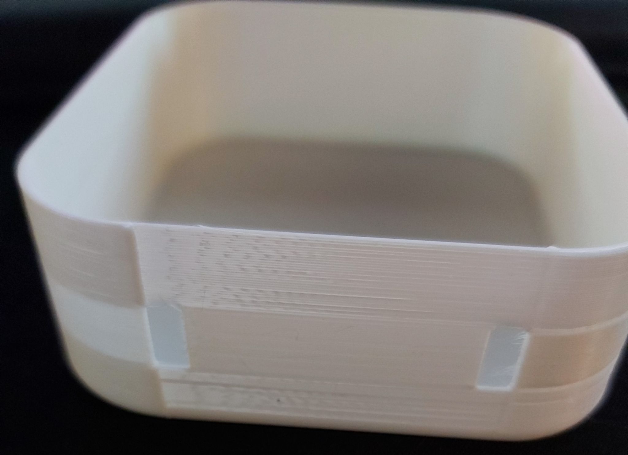

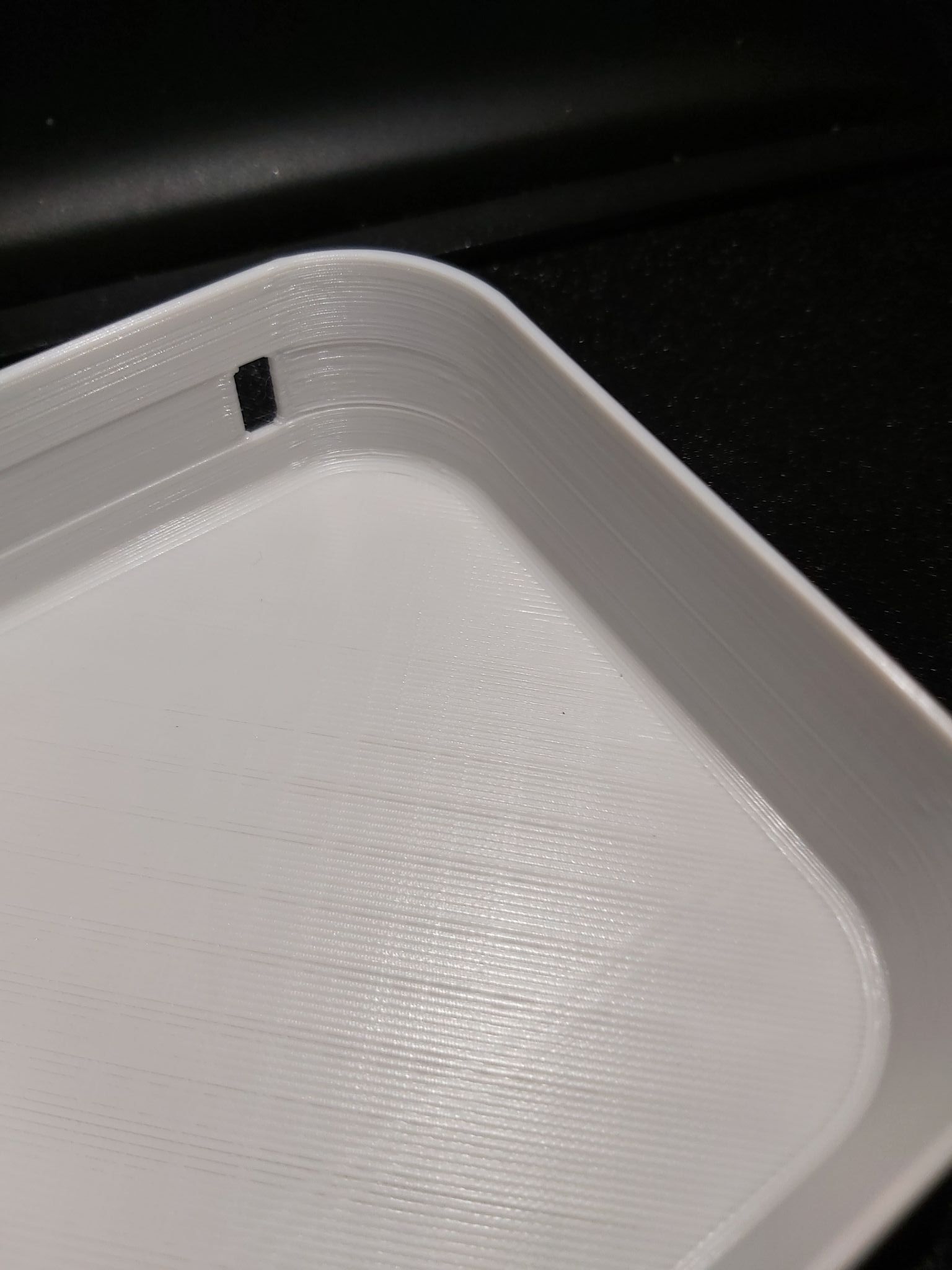

Voici les photos :
J'ai pris les paramètres tel quel de CHEP, en 2.8 layer height.
La sous extrusion a bougée mais est toujours bien présente à l'endroit de la création de la ligne
Ce qui est bizarre, c'est que si c'est sous extrudé sur l'exterieur ça ne le sera pas à l'interieur et inversement..
J'ai vraiment aucune idée de ce que ça peut être..
Edit : j'ai un peu regardé comment se comportait l'extrudeur durant quelques couches. Après avoir commencé à faire cette couche, la buse fait un tour complet de l'objet sans extruder, reviens au point de départ et recommence. Et c'est la que ça plante : on dirait qu'il y a une mini retractation suite a une reprise normale du flux, sauf que la buse elle a déjà parcouru de la distance.. Du coup forcément.
Bon ça ne m'aide pas beaucoup comme ça mais peut être que tu auras une idée ^^

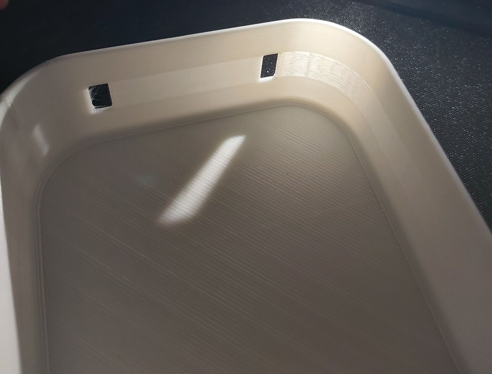

Bon, si ça peut te rassurer 🥴, j'ai les mêmes défauts que toi. Voici un zoom d'une partie de ta pièce que j'ai imprimée.
EDIT: 2ème test plus concluant! j'ai forcé le démarrage au même endroit (alignement de la jointure X 300 Y300), réduit la largeur de ligne à 0.35 pour éviter les lignes trop étroites qui étaient faites inutilement.
Voici le profil utilisé (attention, c'est pour de l'ABS) ainsi que le STL (portion de ta pièce)
Skadis_Shelf_80mm_RBora.htmlSkadis_Shelf_80mm.STL

Le fait de changer la largeur de ligne règle effectivement le problème.. Du coup je me suis dit que c'était bizarre que cura accepte de faire des lignes presque vide.. Et j'ai trouvé le setting :
De base il est a 0%, donc il accepte de faire des lignes vraiment fine.. Je l'ai monté à 20%, et ça a réglé mon problème, même avec mes réglages d'origine 🙂

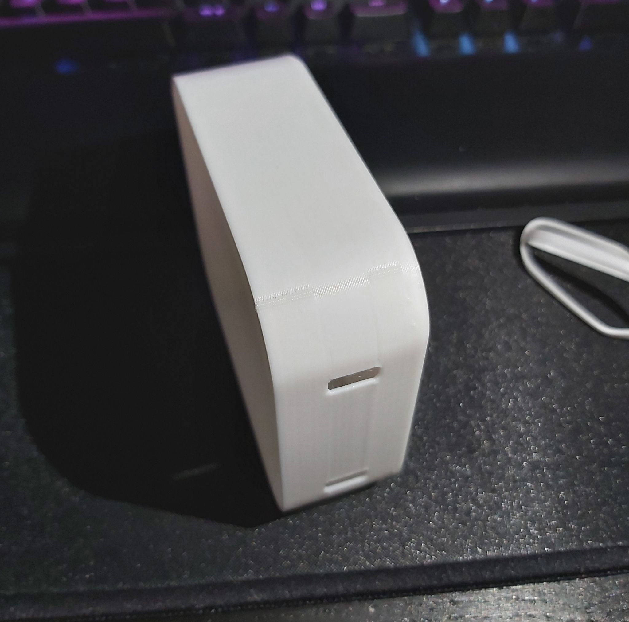

J'ai essayé avec la version mini et ça marche parfaitement, je vais réimprimer une version grande pour être sur que ce soit ça. Je posterais une phot
Merci beaucoup pour ton aide en tout cas 😄 Sans toi je n'aurais jamais trouvé (ou dans 3 mois peut être)

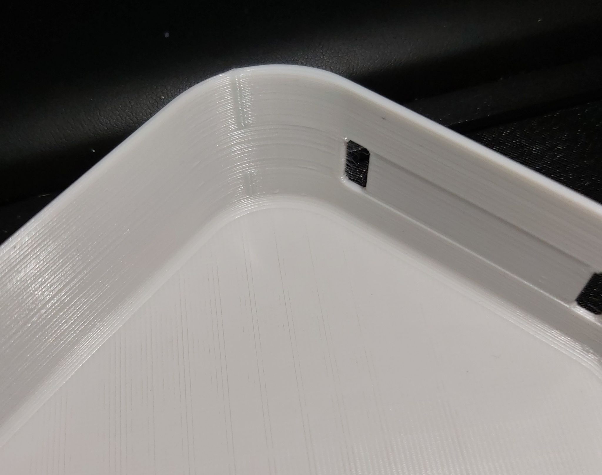

Voici les photos des prints :
Le problème est bien réduit, mais toujours un peu présent
Je pense qu'il faut que j'affine mes réglages mais globalement ça fonctionne très bien
