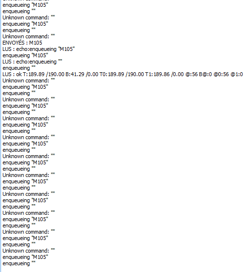

Je voudrais voir mes valeurs step sous simplify 3D. (trop d'écarts de cotes entre mes plans et mes impressions) Hors, sur le défilement des paramètres, je me retrouve avec un message erreur. L'imprimante est bien connectée et reconnue. Tout fonctionne.
Mais ce message Unknown command enqueueing M105 m'empêche de consulter mes valeurs step.

Tu as écrit "Mais ce message Unknown command enqueueing M105 m'empêche de consulter mes valeurs step" , sans le verbeux tu dois pouvoir lire le résultat du M503
Pour les M105 non reconnu à priori ton firmware ne reconnait pas la demande de report de la température (mais je ne fais que reformuler l'erreur, je ne sais pas pourquoi)

Il y a 6 heures, Viking27 a dit :
Mon problème est ce message erreur Unknown command enqueueing M105
C'est presque vrai: le problème est l'envoi d'une commande vide après le M105. M105 (demande les températures ) est reconnu par le firmware de la machine puisque sur la ligne 12 de ton impression écran, tu as un retour des températures. Même si tu as le message d'erreur, as-tu essayé d'envoyer un M503? La commande sera stockée et tu auras peut-être une réponse au bout d'un moment... 🥴

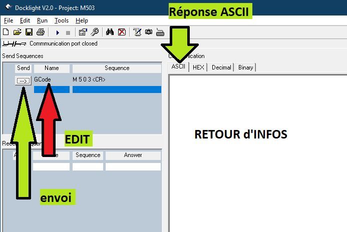

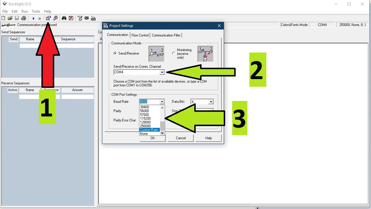

Si tu veux uniquement communiquer avec l'imprimante, tu peux utiliser un terminal standard comme Docklight (dispo ici). Après l'avoir installé et ouvert, tu valides par OK la fenêtre qui te demande la licence (tu seras en version limitée = impossible d'enregistrer tes travaux).
Tu paramètres la communication en suivant les étapes suivantes: si tu es en 250 000 bauds, il faut choisir custom.
Citation
Après avoir validé, tu ouvres le fichier ci-joint (M503.ptp). Pour envoyer la commande, tu cliques sur "-->". Pour modifier le GCode, tu double-cliques sur la ligne (le nom GCode). Dans l'onglet ASCII, tu auras les infos sous forme de texte.  M503.ptp
