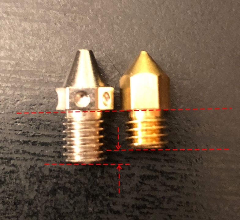

Bastan Posté(e) Janvier 21, 2021 Posté(e) Janvier 21, 2021 Bonjour, Je viens d'acheter un pack de buses NiTro chez Hotends (à gauche) pour remplacer quand elle sera usée la buse de ma Créality Ender 3 Pro (a droite) En ouvrant le paquet, je m'aperçois que le filetage est plus long sur la Nitro. Cela est il gênant ? Merci pour vos avis
Idealnight Posté(e) Janvier 21, 2021 Posté(e) Janvier 21, 2021 non du tout il te faudra juste réajuster le réglage buse/bed
Yellow T-pot Posté(e) Janvier 21, 2021 Posté(e) Janvier 21, 2021 (modifié) Et peut-être remonter ton contacteur de fin de course Z de 1 ou 2 mm si tu es en fin de course de réglage de tes ressorts de plateau (si tu n'as pas de Bl-touch ou équivalent). Modifié (le) Janvier 21, 2021 par Yellow T-pot
Bastan Posté(e) Janvier 21, 2021 Auteur Posté(e) Janvier 21, 2021 Ok merci pour vos réponses Je me suis documenté pendant ce temps (oui, je sais, j'aurais pu le faire avant ), et j'ai vu que l'appui se fait par l'extrémité (lignes fléchées) et pas par le bossage de l'écrou. Pour l'étanchéïté avec le tuyau blanc dont j'ai oublié le nom... Donc effectivement, sûrement axe Z à revoir, mais ça je sais faire . Merci pour votre patience...
