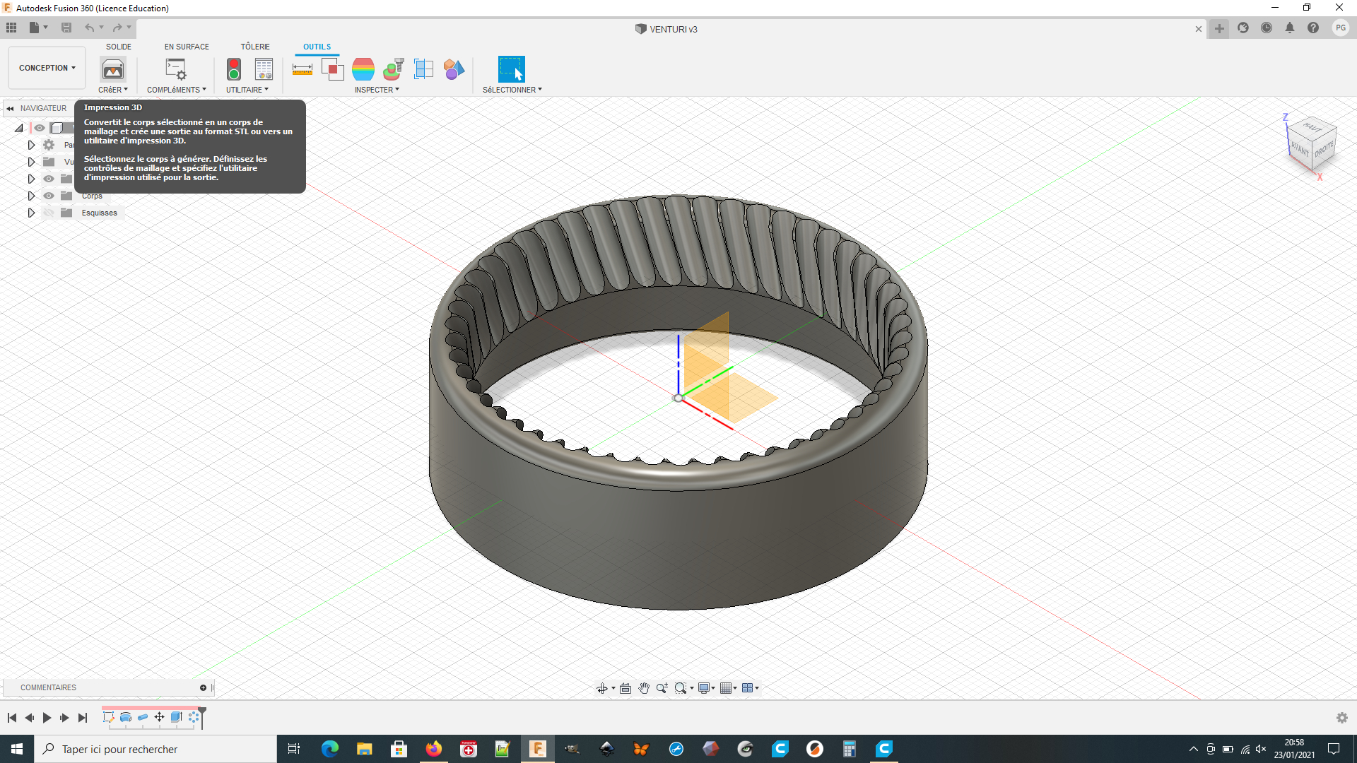

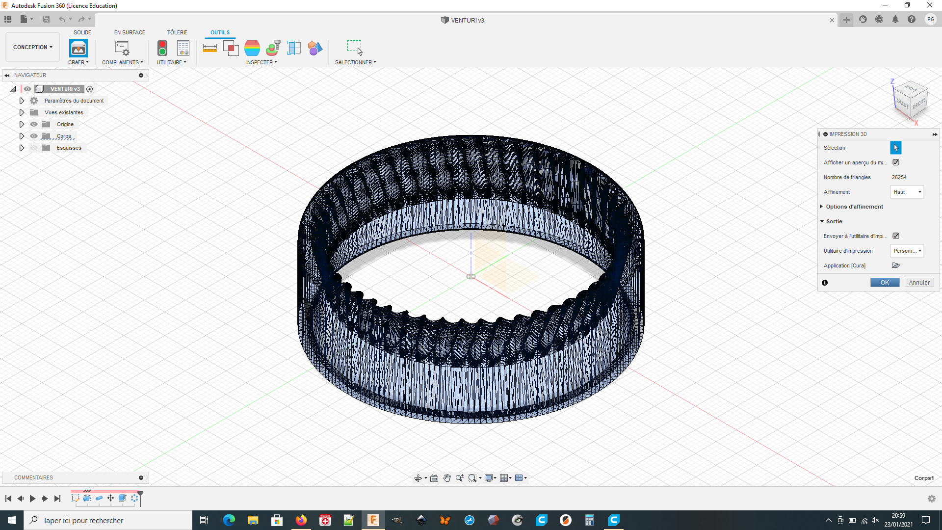

DGEG09 Posté(e) Janvier 23, 2021 Posté(e) Janvier 23, 2021 Salut, sinon tu balances ton corps ... directement dans CURA (ou autre slicer): 1) tu vas dans "outils", puis "impression 3D" 2) tu sélectionnes ton corps (toujours le volume 3D, pas ton corps à toi hein ! ) 3) tu cliques "OK" et ça balance directement dans CURA (dans mon cas) avant de cliquer ok, assures toi que tu as bien "configuré" l'application de destination (le slicer): c'est le petit dossier en bas de la fenêtre de dialogue "impression 3D" où il faut sélectionner l'application kivabien. J'espère avoir été clair...sinon je tenterai de te faire un "tuto" plus compréhensible. A+ 1
