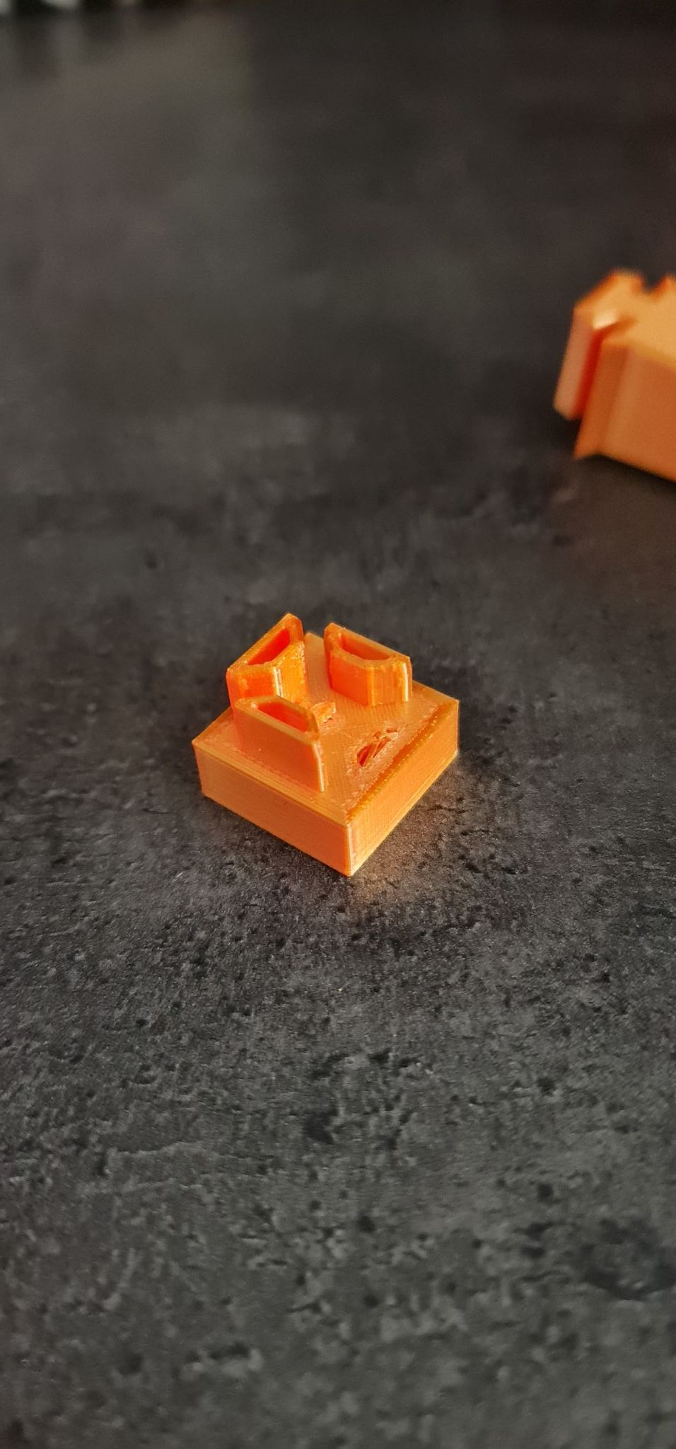

jerem59120 Posté(e) Janvier 22, 2021 Posté(e) Janvier 22, 2021 Bonjour a tous, Voila j'ai imprimé des fichiers du site www.thingiverse.com mais elle se cassent j'ai pourtant l'impression que mon plateau et maintenant bien réglé, le problème est qu'une fois terminé elle semblent très bien mais me cassent dans les mains comme si les couchent n'étaient pas bien collées les unes sur les autres Mon bed est à 60°C Pensant avoir une température trop basse je suis monté à 208°C sur la buse et en dehors de ça je n'ai pas touché au réglage de cura J'imprime en 0.12 Super Quality Je précise que j'ai imprimé des pièces sans problèmes mais peut être que celles concernés par le problème sont plus fines ... Pouvez-vous m'aider?
Idealnight Posté(e) Janvier 22, 2021 Posté(e) Janvier 22, 2021 possible d'avoir une photo de la pièce cassante et le stl ?
jerem59120 Posté(e) Janvier 23, 2021 Auteur Posté(e) Janvier 23, 2021 Bien sur Le dernier exemple en date et cette pièce: https://www.thingiverse.com/thing:2917932 La petite pièce casse toujours sur les petites partie qui s’insère dans le montant de l'imprimante voici la photo;

Idealnight Posté(e) Janvier 23, 2021 Posté(e) Janvier 23, 2021 Je pense que tu es en sous extrusion. Donc en premier faire la Titi's procédure et ensuite voir le réglage de l'extrudeur méthode des 120mm si tu connais Un autre tuto utile
jerem59120 Posté(e) Janvier 23, 2021 Auteur Posté(e) Janvier 23, 2021 (modifié) merci je vais regarder ça Pour info mon imprimante à moins d'une semaine donc je ne pense pas que la buse puisse déjà être usée Et j'imprime en PLA Modifié (le) Janvier 23, 2021 par jerem59120
Idealnight Posté(e) Janvier 23, 2021 Posté(e) Janvier 23, 2021 Je ne parle pas d'usure mais d'une mauvaise installation PTFE/buse. bien penser a mettre les bagues sur les 2 penufits
