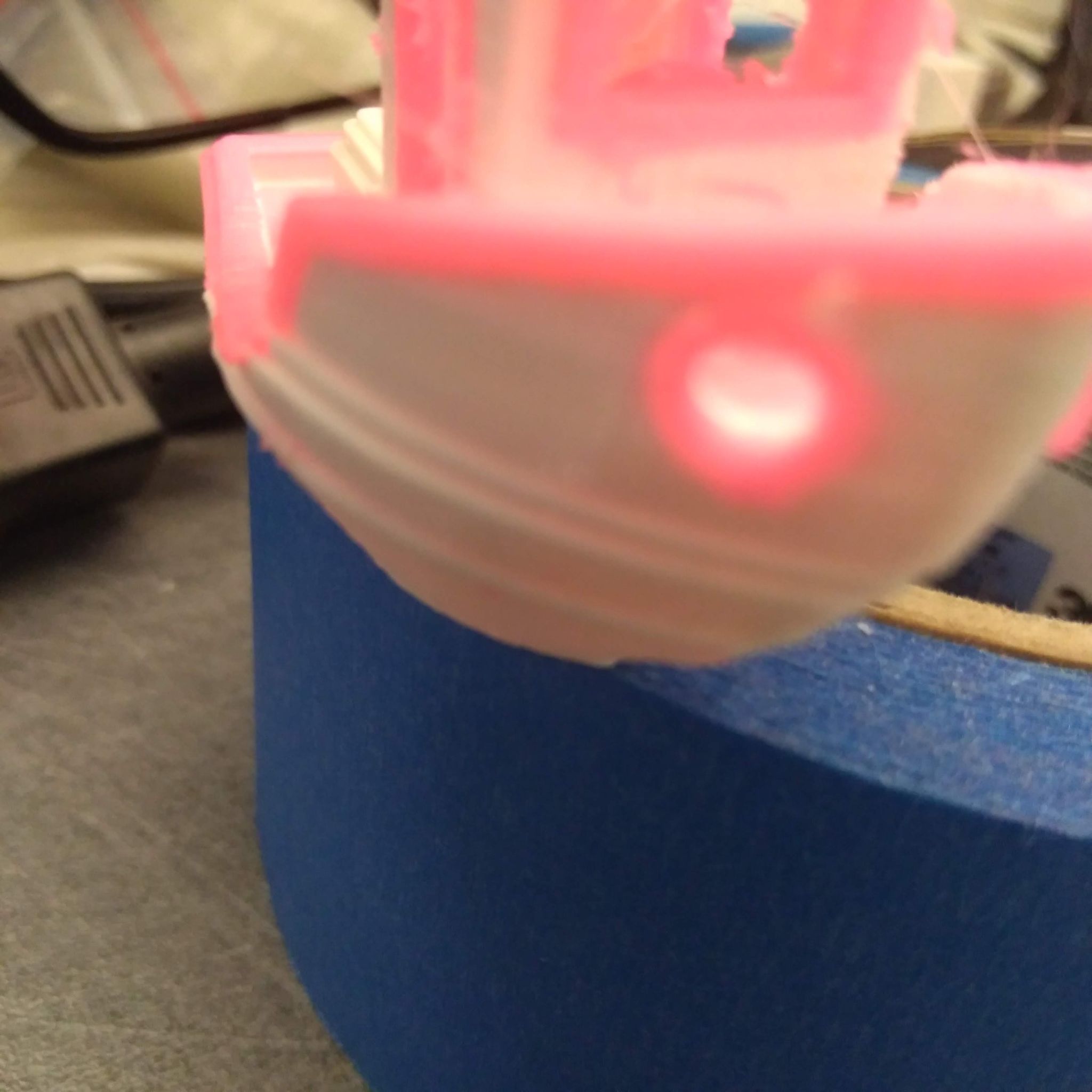

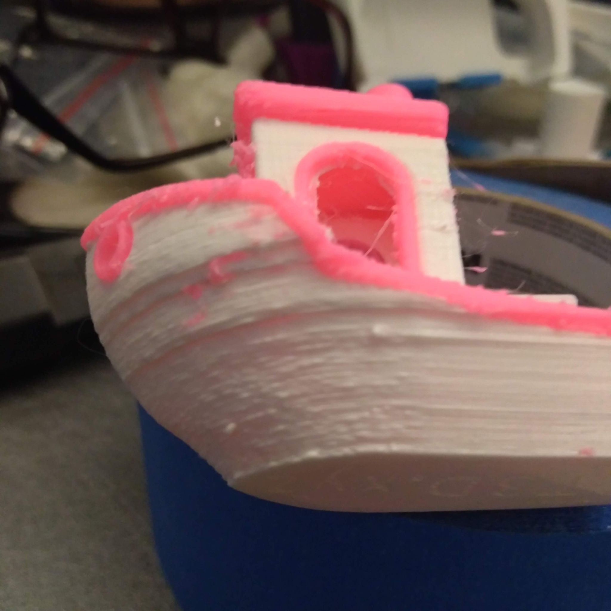

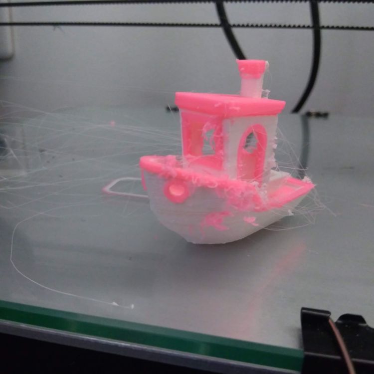

TheNexen PostĂ©(e) Janvier 25, 2021 PostĂ©(e) Janvier 25, 2021 J'espĂšre que tu aura plus de chance que moi pour la suite Mon rĂ©glage semble parfait mais j'ai voulu jouer avec le benchy boat ... j'ai un decalage sur Y qui ce fait .......(pour le reste ça semble ĂȘtre ok ) Alors que le tube de test tenlog est parfait ... que d'autres piĂšces plus haute en mono sont parfaite aussi en plus la qualitĂ© est 'Mauvaise' ... donc je penche pour un pb dans le slice Â
papygeek92140 PostĂ©(e) Janvier 25, 2021 Auteur PostĂ©(e) Janvier 25, 2021 effectivement tu a un gros problĂšme je n'utilise pas cura mais ideamaker vraiment un trĂšs bon slicer bon courage et encore merci pour t'on aide Â

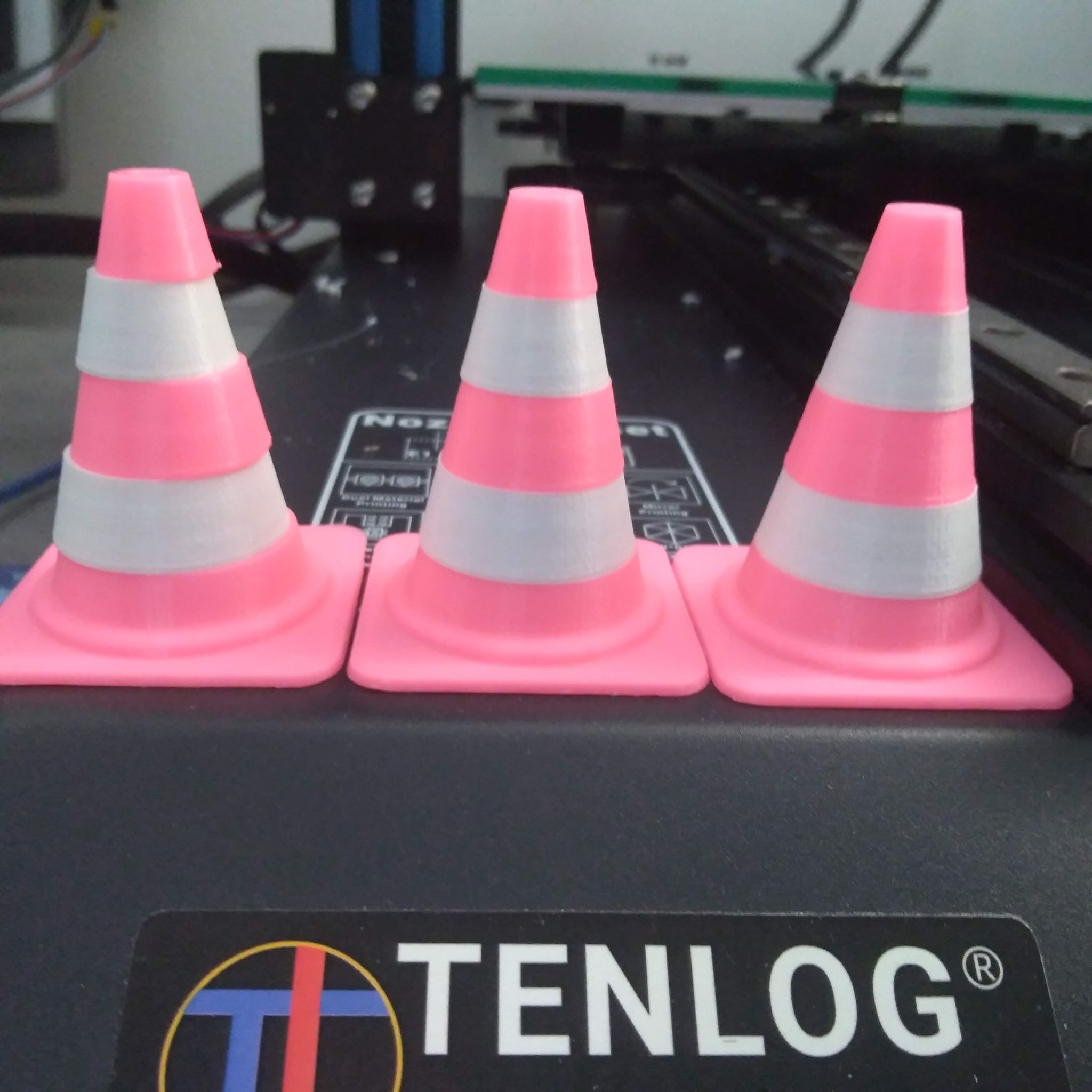

TheNexen PostĂ©(e) Janvier 26, 2021 PostĂ©(e) Janvier 26, 2021 Hello  Donc c'est le benchy qui est foireux ... je viens de faire des tests avec le cĂŽne de chantier pour 'finaliser' le rĂ©glage Pour CURA/Ideamaker ... j'avoue que IDEA me tente ... mais la philosophie pour la dĂ©finition des fils ne me convient pas pour le moment ... Je compte le regarder ... AprĂšs .. je regarde aussi Simplify 3d ... car de ce que j'ai vu ... on gagne pas mal en temps d'impression .. sur 2-3h ce n'est pas trĂšs utile .. mais sur du 24-36h ... grattĂ© quelques heures ... je suis ouvert  ci-dessous, mes tests aprĂšs calibrage du cube .... 355 355.5 356 ... je reviens sur du 355.8 pour le prochain test Â
