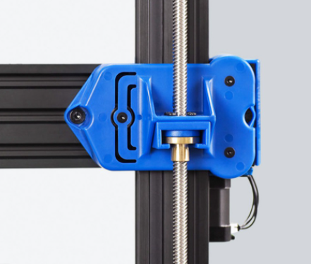

MrMagounet Posté(e) Janvier 23, 2021 Posté(e) Janvier 23, 2021 Salut @Mischief le Z hop pour faire simple c'est indiquer a l'imprimante de faire une légère monte en Z lors des déplacement cela pour évite d'accrocher les pièces. Reprend moi si je me trompe mais ce phénomène apparait d'après environs 2h de print donc toujours arrivé a une même hauteur d'impression ? Si c'est bien le cas le Z hop n'est pas en cause, pour moi il est probable que cela force sur ton axe Z et du coup les moteur Z doivent sauter des steps. Le premier truc a vérifier est que ton portique Z et ton axe X sont bien en place. Si tu prend 2 cales plastique, bois ou autres (alu ce que tu as) mais de hauteur identique tu les place de chaque côté de ton portique Z et tu descend ton axe X au contact déjà regarde que ton axe X est bien en contact avec les cales de chaque côté. Il est très fréquent d'avoir 2 ou 3 mm de différence. Second point le plus important vérifie que en bas au milieux et en haut de ton portique Z l'écartement soit bien identique si tu as 3mm ou en moins en le haut et le bas cela conduira les V-Wheel a forcer bien plus arriver a une certaines hauteurs et la le moteur forcent peux sauter des pas donc il ne montera pas la hauteur de couche demander et finira par taper ta pièce. Tu peux aussi amener ton axe X a différente hauteurs et vérifier que tes V-Wheels si elles tourne aussi facilement partout. Avais tu bien vérifier les excentriques en Z ?
Mischief Posté(e) Janvier 23, 2021 Auteur Posté(e) Janvier 23, 2021 il y a 1 minute, MrMagounet a dit : Salut @Mischief le Z hop pour faire simple c'est indiquer a l'imprimante de faire une légère monte en Z lors des déplacement cela pour évite d'accrocher les pièces. Reprend moi si je me trompe mais ce phénomène apparait d'après environs 2h de print donc toujours arrivé a une même hauteur d'impression ? Si c'est bien le cas le Z hop n'est pas en cause, pour moi il est probable que cela force sur ton axe Z et du coup les moteur Z doivent sauter des steps. Le premier truc a vérifier est que ton portique Z et ton axe X sont bien en place. Si tu prend 2 cales plastique, bois ou autres (alu ce que tu as) mais de hauteur identique tu les place de chaque côté de ton portique Z et tu descend ton axe X au contact déjà regarde que ton axe X est bien en contact avec les cales de chaque côté. Il est très fréquent d'avoir 2 ou 3 mm de différence. Second point le plus important vérifie que en bas au milieux et en haut de ton portique Z l'écartement soit bien identique si tu as 3mm ou en moins en le haut et le bas cela conduira les V-Wheel a forcer bien plus arriver a une certaines hauteurs et la le moteur forcent peux sauter des pas donc il ne montera pas la hauteur de couche demander et finira par taper ta pièce. Tu peux aussi amener ton axe X a différente hauteurs et vérifier que tes V-Wheels si elles tourne aussi facilement partout. Avais tu bien vérifier les excentriques en Z ? Alors non, le frottement arrive qu'importe le hauteur de la pièce ! Concernant les excentriques en Z, oui ils sont pourtant rien régler, un ami ma dit qu'il fallait que les roues puisse tourner sur elle même sans que tout monte, et après pour le reste je t'avouerai que tu ma un peu perdu lol
MrMagounet Posté(e) Janvier 23, 2021 Posté(e) Janvier 23, 2021 Ce soucis est plus présent sur la X1 qui utilise des excentriques ne Z que sur la Genius elle a un système d'auto-ajustement des V-Wheels sur le Z cette pièce si. Certain on d'ailleurs sur des X1 acheter cette pièce de Genius pour ne plus jamais a avoir de prise de Tête sur l'axe Z.
