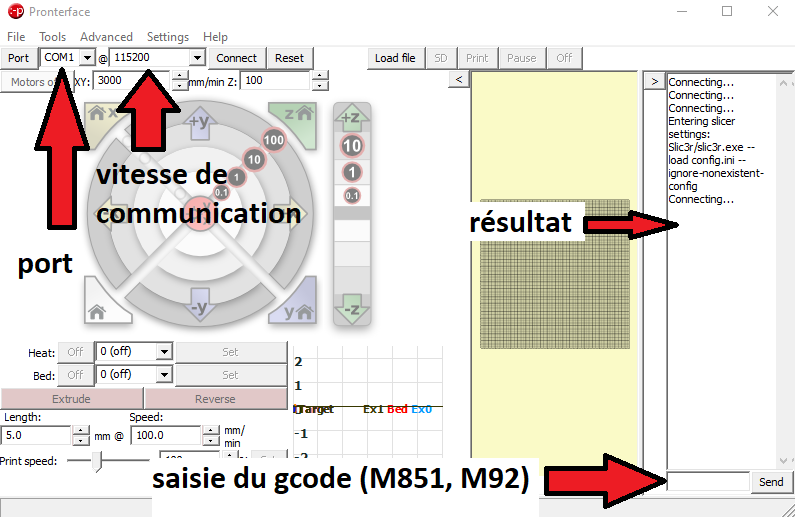

non car Cura ne permet pas de visualiser le retour d'info. Tu peux utiliser Repetier Host, Pronterface, Simplify3D,... Pronterface est le plus simple et gratuit. Il est dispo ici, le lien vient de cette page. Voici des infos pour l'utiliser: tu choisis le port et la vitesse de com (115200) et tu cliques sur le bouton Connect
Merci pour les liens. Visiblement ca fonctionne mais impossible d'avoir les résultats escomptés quand je tape sur les différentes commandes.
Modifié (le) par Steph -_-
Je me connecte bien. Mais lorsque je tape M280 P0 S10, la touche ne sors pas.
A l'allumage de l'imprimante, j'ai bien la touche qui sors et qui rentre deux fois.
