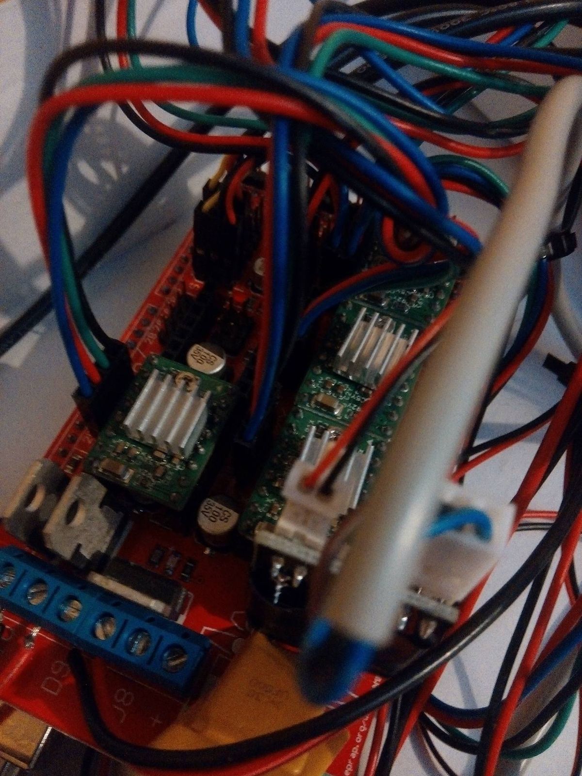

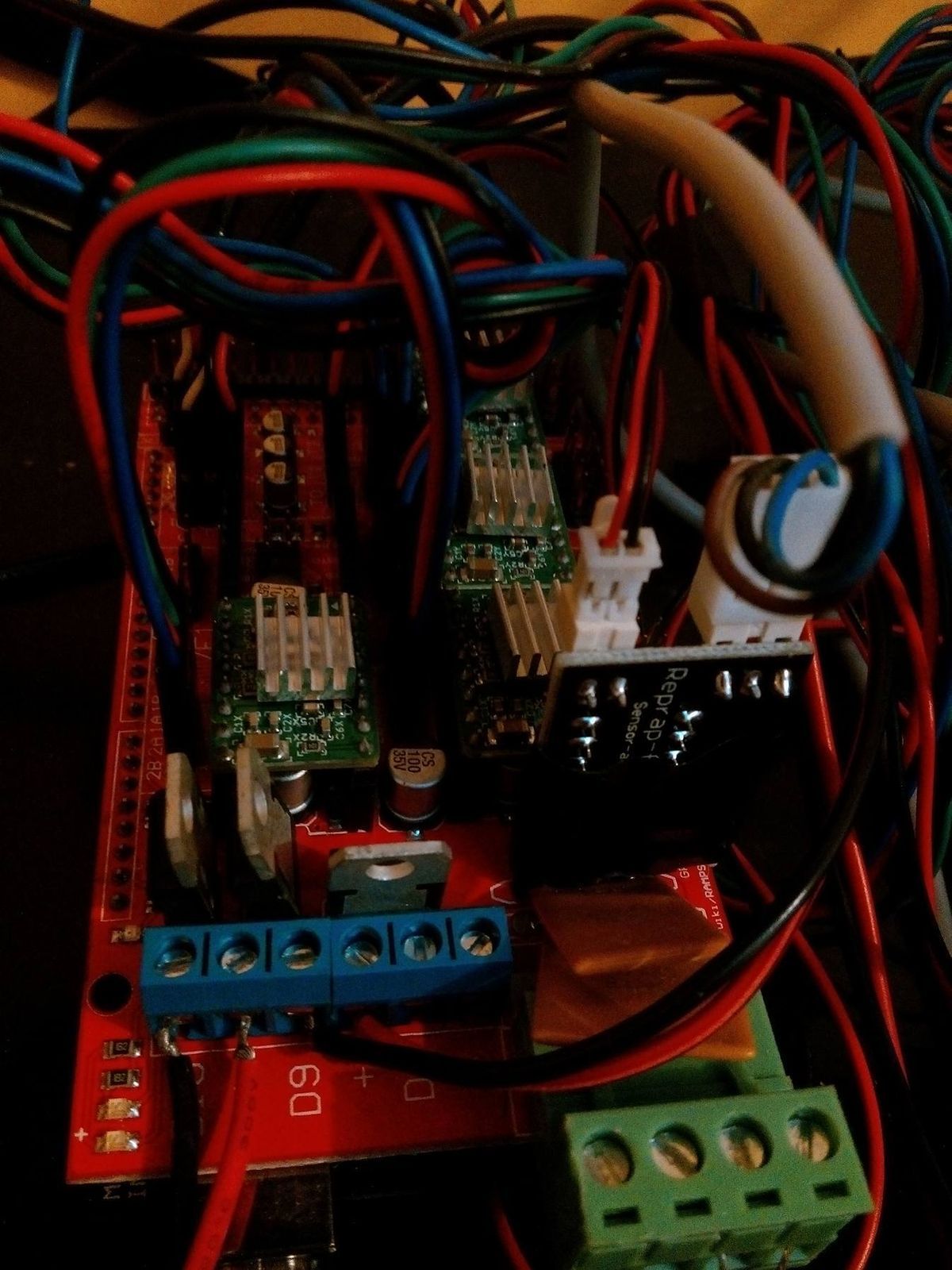

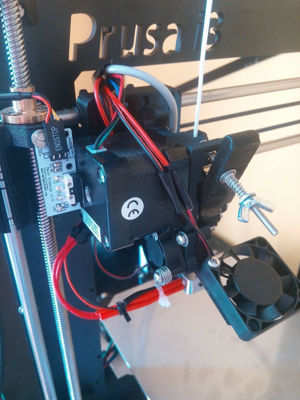

Après avoir cherché des solutions à travers le forum, je ne parviens pas à résoudre mon soucis .

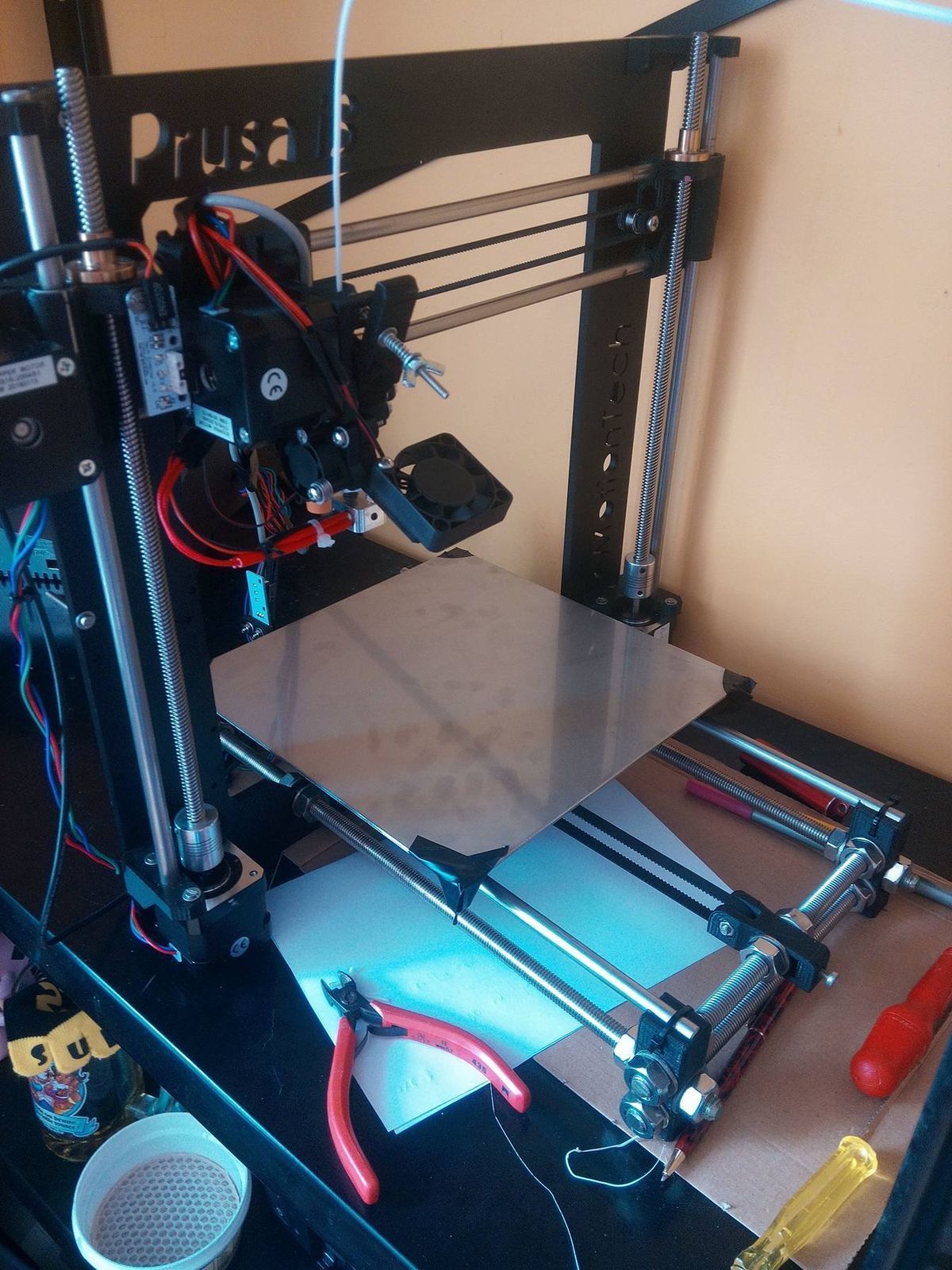

Je m'explique : je me suis monté une prusa , les axes X Y Z fonctionnent mais mon extrudeur non, il vibre ou oscille suivant la tension au polulu.
J'ai à peu près tout essayé : j'ai monté le moteur de l' extrudeur sur un axe : ça fonctionne, le problème ne viens donc pas du moteur. J'ai monté un moteur d'un axe sur l' extrudeur, il oscille pareil. Je me suis donc dit que le problème venait de mon driver : je l'ai changé, même problème. J'ai inversé les pins dans le firmware pour le faire fonctionner à partir de l'emplacement de l' extrudeur 2 , même problème.... Variation de tension au polulu n'y fait rien non plus !
Donc je me tourne désespérément vers vous Ô savants que vous êtes et j'attends impatiemment vos petits conseils :)
Bon dimanche !
Bonjour @Thomas31290,
Donc en résumant tu as fait ce que l'on conseille pour ce genre de problème, nous allons donc aller un peu plus loin. Déjà tu as acheté ton kit où ?
Ensuite peux-tu nous mettre ton marlin, (les lignes thermical et mechanical)  afin que nous regardions de plus près.
Et quelques photos serait aussi bienvenue.
Merci pour ta réponse rapide.

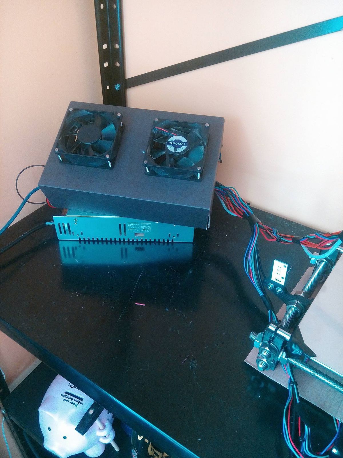

Pour mon kit j'ai acheté les composants un peu partout séparément, a part le cadre, pièces en plastique, endstops et capteur inductif que j'ai pris chez emotion tech. J'ai certes fait des économies mais à mon dépend étant donné que le firmware préconfiguré par emotion tech ne fonctionne pas pour moi.
En ce qui concerne le reste du matériel : alimentation 12V à découpage, arduino mega, ramps 1.4, stepper 1.8° 2A/phase, driver 4988.Mon firmware: Marlin, testé sous pronterface.
Révélation

Et voici quelques photos de mon installation en PJ,
Merci pour votre aide :)

J'imagine que tu as vérifié les faux contacts ?
peut tu mettre une photo de ta ramp et connexions ?

Au niveau de tes connections revoir la connectique D8 >>>> dangereux de laisser dépasser comme cela je te conseille de réduire la longueur des soudures, ça c'est plus pour la sécurité >>>> risque d'arc électrique
Vérifié aussi la connexion du moteur E0, il me semble à l'envers, mais je ne saurai être affirmatif.
J'ai checké les connexions, et j'ai comme un doute qui pourrais être en effet la source de mes problèmes.
Quand je regarde sur internet, je trouve en général ce type de cablâge (voir photo schéma câblage)
Or mes moteurs sont cablés comme on le vois également sur la photo jointe ! Est-ce que je dois inverser la bobine et le + ? je suppose que oui ?
Ci-joint aussi le schéma de mon stepper
Modifié (le) par Thomas31290

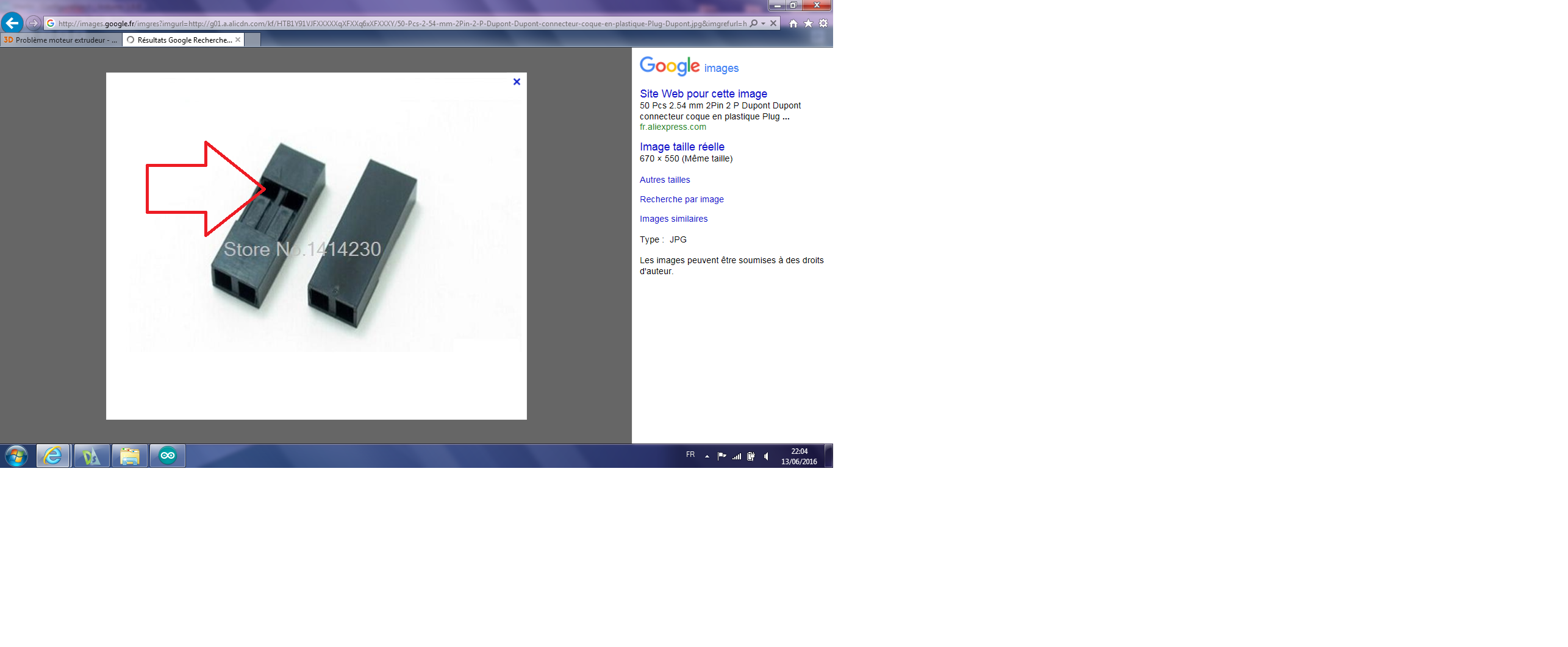

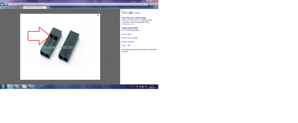

C'est-à-dire des duponts ? je ne peux pas tout simplement couper dénuder inverser souder ?
Pour que mes déboires servent à tout le monde voici ce qu'il m'est arrivé :
J'ai commandé une Prusa avec des pièces à droite à gauche et je me suis servis de la notice d'assemblage fournie par EmotionTech, sauf que les câblage de mes steppers (qui correspond à la notice EmotionTech) n'est en fait pas bon (voir plus haut).
Moralité de l'histoire : pas de précipitation et toujours vérifier plutôt deux fois qu'une .
Les connecteurs dupont sont assez facile à séparer, il te suffit d'appuyer avec un petit tournevis fin ou une pointe sur la petite ouverture (la flèche sur la photo) et tirer le fil, ensuite tu les reclispe.connecteurs dupont.png
