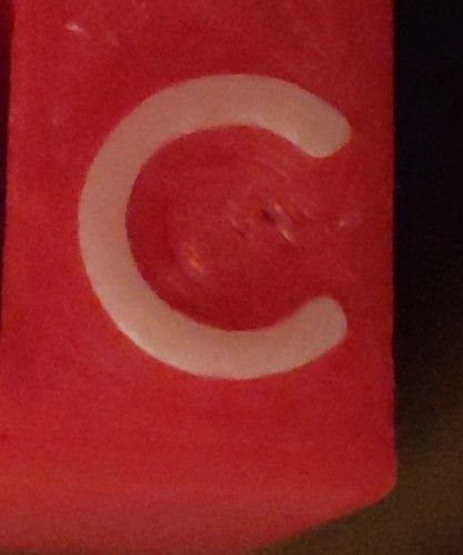

Peut-être que le plus sûr est de faire une étiquette en impression 3D dans ce style:
Citation
la lettre a été imprimée et collée dans une rainure (négatif de la lettre).

l'idée de coller une petite plaque avec le texte me semble l'idéal.

je pense aussi et pour les prochaines pièces, elle pourra être intégrée à la pièce (comme sur ma photo) pour ne pas avoir de sur-épaisseur.

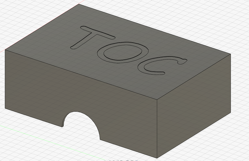

Et pourquoi ne pas "graver" le texte lors de l'impression, faire un négatif (qui pourras etre rempli de peinture si on veut pour etre plus visible)
Suivant le logiciel de conception il suffit de rajouter un texte et de définir non pas une épaisseur mais une profondeur d'enlèvement de matière !
exemple fait pour une boite de jeux:
