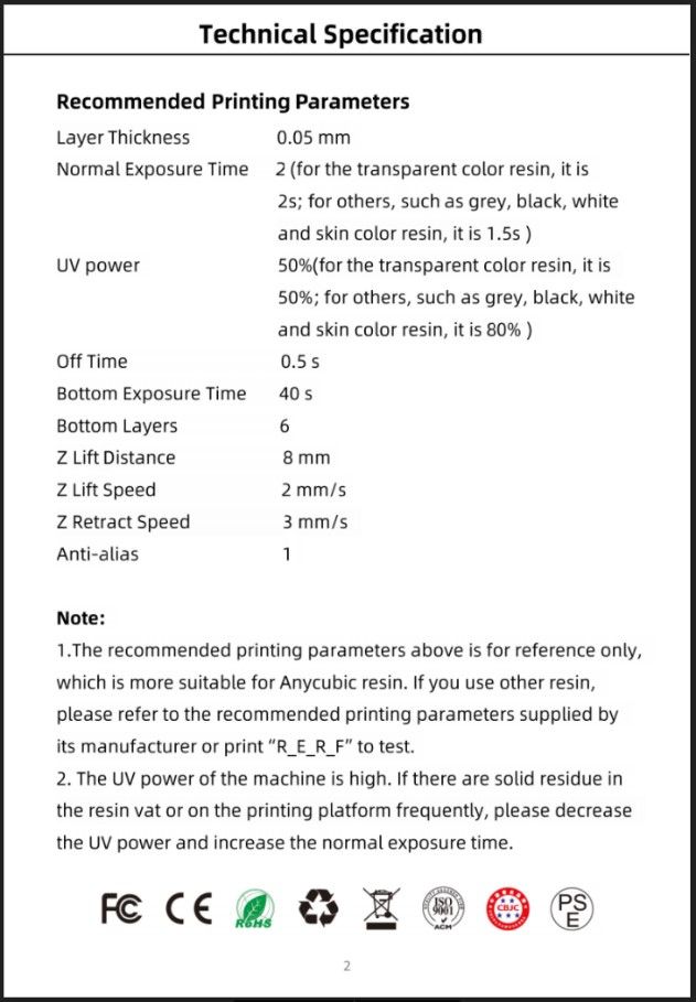

Furcow Posté(e) Mars 15, 2021 Auteur Posté(e) Mars 15, 2021 Bonjour, Je reviens avec cette histoire de puissance des UV. J'ai vu dans un autre sujet du forum (Problème fin d'impression) de "Poisson21" qu'il avait utilisé plusieurs paramètres de puissance des UV (entre 60 et 65%). Jusqu'à présent, je n'ai jamais touché à la puissance des UV. Pour une simple raison, j'utilise Lychee et que sauf erreur de ma part, on ne peut pas y configurer cette puissance. Pour rappel, j'ai toujours le paramètre par défaut, soit 50%. Est-ce paramétrable directement dans Chitubox? Est-ce également le cas pour Photon Workshop? Personnellement, je n'ai pas regardé puisque je n'utilise que Lytchee et cela pratiquement depuis le début... Donc, en m'intéressant un peu plus à cette histoire de puissance, j'ai vu dans le manuel les paramètres préconisés : Donc, pour des résines transparentes : 50% Pour les résines opaques : 80% Faut-il réellement jouer avec ce paramètre ? Quelle puissance utilisez-vous ? Merci pour vos réponses. ++ Clément
Poisson21 Posté(e) Mars 15, 2021 Posté(e) Mars 15, 2021 Alors personnellement avec la résine grise anycubic, à 65% je commence à avoir de la surexposition et un léger film sur l'ensemble du fep. En cherchant un peu au début de mes problèmes je me suis aperçu au fil des discussions trouvés que le panneau LED de la MONO X était à priori dans les plus puissant de sa catégorie, voir surdimensionné en puissance, ce qui permettrait de rallonger sa durée de vie en le faisant bosser à bien moins de 100%. Autrement, la puissance peut se changer dans les menus, que se soit en dehors ou pendant une impression. Après j'ai toujours des problèmes pour finir mes impression un peu haute donc je peux pas t'aider plus.
Furcow Posté(e) Mars 16, 2021 Auteur Posté(e) Mars 16, 2021 Ok, je ne vais donc pas trop changer ce paramètre. Par contre, lorsque tu dis haute, c'est quelle hauteur? Personnellement, j'arrive sans trop de difficulté à imprimer des pièces allant jusque 10-12cm, du moins une fois que l'impression est lancée... Une des choses qui me met en difficulté ces derniers temps, c'est plus la température de mon local où j'ai l'imprimante. Pour palier à ca, je vais me faire un système de chauffe, j'ai commandé les composants (ventilation chauffant, régulateur et alimentation) pour me faire ca. Un autre de mes soucis, c'était l'accroche en début d'impression sur le plateau. Je me suis rendu compte dernièrement que même après un nettoyage à l'alcool, il restait toujours un léger film gras dessus, certainnement un résidu de résine à moitiée polymérisée. Depuis, je nettoies le plateau une seconde fois avec un nettoyant de disque de frein et le problème semble résolu... ++ Clément
