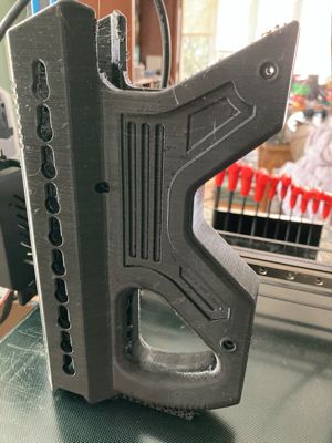

Jean-Louis_1 Posté(e) Janvier 30, 2021 Posté(e) Janvier 30, 2021 @AvrelMerci pour ces infos et effectivement mon but n'est pas d'avoir un profil a copier, mais de peaufiner mon savoir et connaitre les interactions entre chaque paramètre. Le but étant d'avoir une pièce avec le moins de post-traitement après impression. Voici un exemple de pièce que j'ai imprimé en Petg, le but est de réduire fils d'ange, point de matière en surface ... Jean-Louis.
Avrel Posté(e) Janvier 30, 2021 Posté(e) Janvier 30, 2021 il y a 4 minutes, Jean-Louis_1 a dit : @AvrelMerci pour ces infos et effectivement mon but n'est pas d'avoir un profil a copier, mais de peaufiner mon savoir et connaitre les interactions entre chaque paramètre. Le but étant d'avoir une pièce avec le moins de post-traitement après impression. Voici un exemple de pièce que j'ai imprimé en Petg, le but est de réduire fils d'ange, point de matière en surface ... Jean-Louis. Tu peux faire des essais de réglage avec ce type de fichier, moi j'aime bien m'amuser avec cette pièce pour parfaire mes paramètres de rétraction Test stringing.STL
