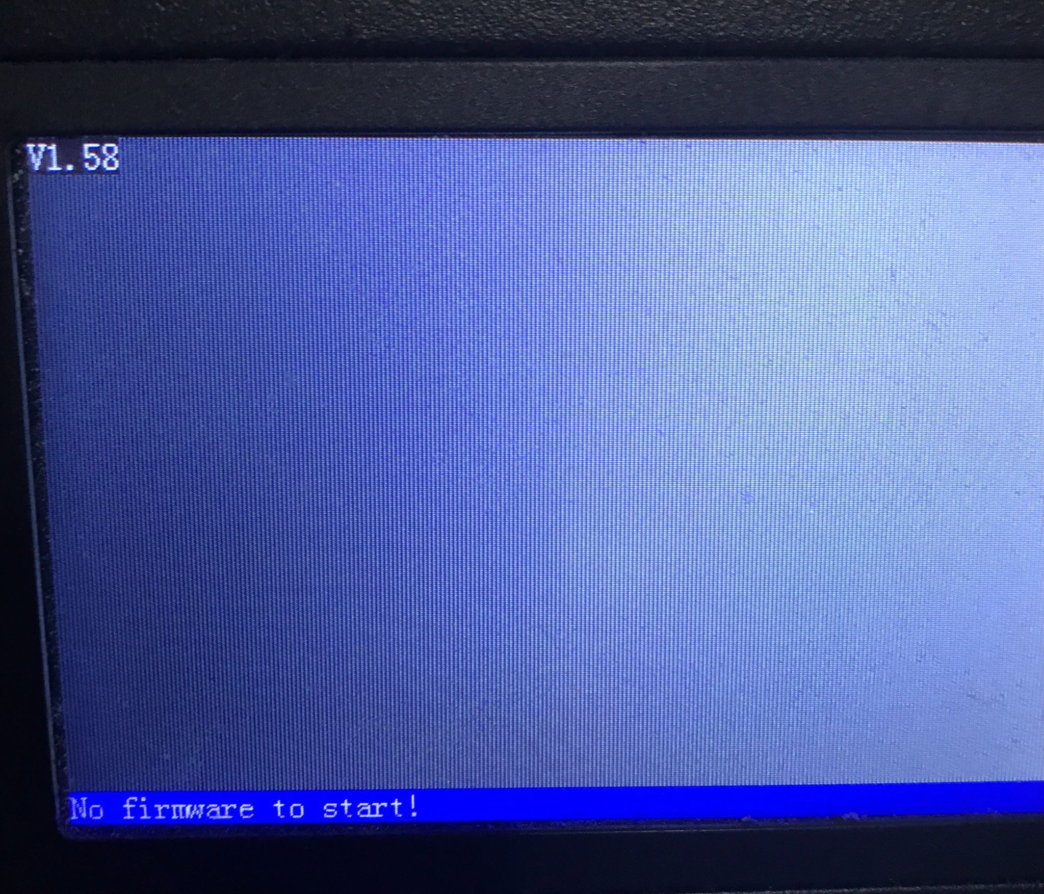

djbouns Posté(e) Septembre 5, 2021 Auteur Posté(e) Septembre 5, 2021 bonjour a tous, je suis toujours sans imprimante tronxy m'as fournis la procedure pour passer de Marlin a leur Firmware. La procedure était en deux temps. flashé le bootloader >>> OK instaler le firmaware >>> Pas OK Je reste sur une page "no firmware to star", quelque soit les fichier déposer sur la carte SD (testé avec plusieurs carte SD de 521Mo a 4Go) formaté Fat32, il ne se passe rien; Je suis a bout de force ... PS: @fran6p, j'ai instaler de la pate thermique haute temperature (https://fr.rs-online.com/web/p/pates-thermiques/1805306)
Yellow T-pot Posté(e) Septembre 5, 2021 Posté(e) Septembre 5, 2021 il y a une heure, djbouns a dit : Je reste sur une page "no firmware to star", quelque soit les fichier déposer sur la carte SD (testé avec plusieurs carte SD de 521Mo a 4Go) formaté Fat32, il ne se passe rien; Hello, petit détail, il faut formater la carte avec une allocation des blocs à 4096 octets. Tu dois avoir à la racine de la carte les fichiers envoyés par le SAV.
Yellow T-pot Posté(e) Septembre 6, 2021 Posté(e) Septembre 6, 2021 Bon désolé, je n'ai pas rencontré ce cas de figure...j'ai l'impression que ça bloque au niveau du bootloader. Tu as essayé de réinstaller le Marlin que tu avais compilé pour voir si la carte le prend ? Si ça veut bien revenir à Marlin, tu pourrais tenter directement de lire les fichiers Tronxy sans installer le bootloader. C'est la méthode que j'ai utilisé et qui a fonctionné chez moi.

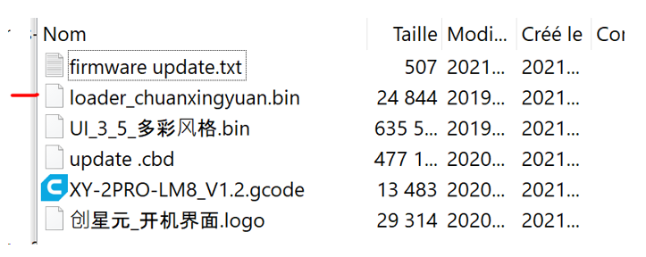

djbouns Posté(e) Septembre 7, 2021 Auteur Posté(e) Septembre 7, 2021 slt, non marlin ne se réinstalle pas. apres beaucoup d'enchange avec tronxy, j'ai recu des fichier qui ont fonctionner Je vous les joint, sa peux aider d'autre bootloader.zip
djbouns Posté(e) Septembre 7, 2021 Auteur Posté(e) Septembre 7, 2021 (modifié) XY-2 PRO_V1.24(103) 2.zip le firmware tronxy xy 2 pro Modifié (le) Septembre 7, 2021 par djbouns

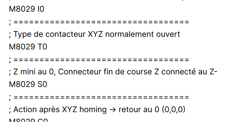

djbouns Posté(e) Septembre 7, 2021 Auteur Posté(e) Septembre 7, 2021 donc pour moi c'est presque reglé ... Car j'avais oublier une chose ... j'utilise un plaque de verre et un TouchMI le TouchMI fonctionne a l'inverse du capteur a induction Donc, si il n'y a pas moyen d'inverser le fonctionnement dans le firmware, c'est la mer***
Yellow T-pot Posté(e) Septembre 7, 2021 Posté(e) Septembre 7, 2021 (modifié) Il y a 3 heures, djbouns a dit : Car j'avais oublier une chose ... j'utilise un plaque de verre et un TouchMI Et moi une plaque de verre de 3 mm et le capteur à induction. J'ai juste ajouté entre le plateau alu et la plaque de verre une feuille d'acier galva de 0,5 mm. Ça marche nickel Edit: regarde peut-être du coté des codes Chitu certains gèrent les contacteurs fin de course: Modifié (le) Septembre 7, 2021 par Yellow T-pot

Yellow T-pot Posté(e) Octobre 5, 2021 Posté(e) Octobre 5, 2021 il y a une heure, djbouns a dit : J'avait installer un extrudeur titan, du coup avec le firmware tronxy, sa tourne a l'envers et pas avec le bon pas par pas. Ya une solution pour sa ? Oui pour le sens, pour un Titan ci-dessous: ; Rotation moteur E sens normal M8005 I-1 Et pour les pas/mm pour un Titan: ; Pas/mm pour E = 1 divisé par les pas/mm ; 0.0013085 = 764,23 pas/mm M8011 S0.0013085
djbouns Posté(e) Octobre 6, 2021 Auteur Posté(e) Octobre 6, 2021 on est bien d'accord : Je me connecte en USB a l'imprimante J'ouvre la page de communication J'envoie M8011 S0.0013085 ??? Si oui, j'ai sa en reponse : ENVOYÉS : M8011 S0.0013085 LUS : echo:Unknown command: "M8011 S0.0013085" Unknown command: "M8011 S0.0013085" bon ... La machine repond au GCode J'ai reussi a reglé l'extrudeur. Mais (sa s'arrete jamais, j'en ai marre) Maintenant, l'impression commence bien sauf au moment de la rétractation, c'est comme si il retractait X10 donc sa patine et sa loupe la l'impression a la reprise (pas de dépose de filament) Je n'ai pas trouver de Gcode pour regler la vitesse de rétractation.

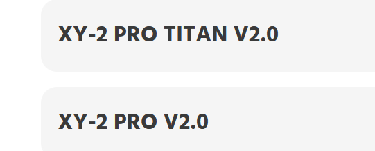

Yellow T-pot Posté(e) Octobre 6, 2021 Posté(e) Octobre 6, 2021 Il y a 7 heures, djbouns a dit : on est bien d'accord : Je me connecte en USB a l'imprimante J'ouvre la page de communication J'envoie M8011 S0.0013085 ??? Non... ce sont des codes Chitu, pas Marlin et le plus souvent, les codes Chitu sous pronterface, c'est la cata. Ils sont expliqués ici sur le forum: codes Il faut mieux les écrire sous notepad, sauver en .gcode, les mettre sur la carte micro SD et lire comme un print dans l'imprimante puis arrêter et redémarrer pour prise en compte par le firmware. Au final, tu ferais mieux de repartir du fichier de mise à jour de Tronxy pour ton modèle. C'est dispo sur le site Tronxy: https://www.tronxy.com/download/ et pareil, à mettre sur sa carte micro SD et lancer comme un print...etc...
