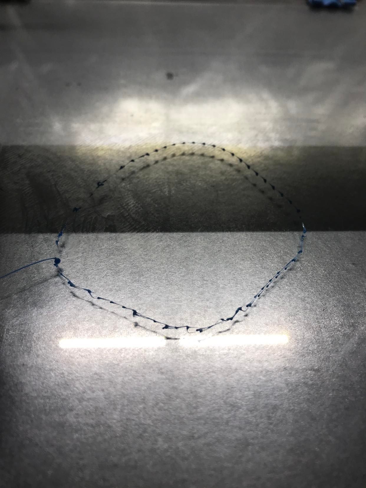

djbouns Posté(e) Décembre 7, 2021 Auteur Partager Posté(e) Décembre 7, 2021 bonjour, j'ai réussi a installer le dernier firmware fournis par tronxy. j'ai ensuite réussi a calibrer mon extrudeur, il sort la bonne distance de filament. j'ai donc lancer une impretion et la, le probleme reste le meme, il y a tres tres peu de filament extruder. J'ai donc installer CURA et utiliser le profil pre enregistrer. et le probleme reste le meme, regarder Lien vers le commentaire Partager sur d’autres sites More sharing options...

Yellow T-pot Posté(e) Décembre 7, 2021 Partager Posté(e) Décembre 7, 2021 (modifié) Il y a 4 heures, djbouns a dit : le probleme reste le meme, il y a tres tres peu de filament extruder Hello, ça peut ressembler à un début de bouchon au niveau de la tête d'impression. Quand tu imprimes, pas de claquement de l'extrudeur ou de filament rongé par la roue crantée ? Edit: Il y a 4 heures, djbouns a dit : j'ai réussi a installer le dernier firmware fournis par tronxy. ou alors, tu n'as pas chargé le bon g-code de mise à jour des paramètres et tu as les step/mm d'un extrudeur simple (93 pas/mm) alors que tu as un titan (762 pas/mm)...donc normal que ça ne sorte pas grand chose ! (non puisque tu as calibré ton extrudeur...) Modifié (le) Décembre 7, 2021 par Yellow T-pot Lien vers le commentaire Partager sur d’autres sites More sharing options...
djbouns Posté(e) Décembre 7, 2021 Auteur Partager Posté(e) Décembre 7, 2021 Il y a 2 heures, Patrick76 a dit : éventuellement, elle est partiellement obturée qu'est-ce qui te permet d'affirmer cela ? l'affichage ou une vrai prise de température avec un appareil extérieur ???? oui mesure avec 2 appareils il y a 3 minutes, Yellow T-pot a dit : Hello, ça peut ressembler à un début de bouchon au niveau de la tête d'impression. Quand tu imprimes, pas de claquement de l'extrudeur ou de filament rongé par la roue crantée ? non pas de claquement. Si je suis en usb et que je demande d'extruder 10cm, il n'y a aucun problème, sa sort normal,, ce n'est pas boucher. mais des que j'imprime a partir d'une fichier, peu ilmporte le slider, sa extrude casi rien. si je met manuelement l'imprimente a extruder ~400%/500% j'ai une impression normal Lien vers le commentaire Partager sur d’autres sites More sharing options...

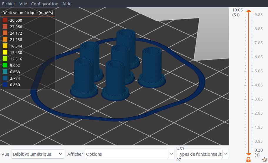

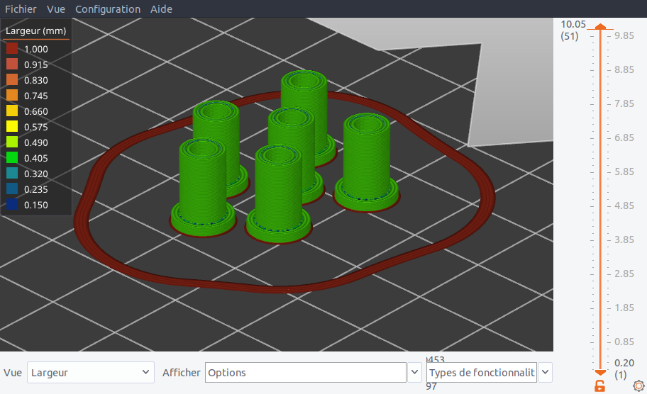

PPAC Posté(e) Décembre 7, 2021 Partager Posté(e) Décembre 7, 2021 (modifié) il y a 29 minutes, djbouns a dit : TXY2PRO_cache jack arduino.gcode 1 Mo · 0 downloads Il y a bien une remise a 0 de E avant le début de l'impression de la jupe. Mais, c'est étrange quand je le prévisualise sous Prusa Slicer G-code Viewer, il me montre que tu a des largeurs de ligne de 1mm pour la 1er couche ... avec un débit volumétrique qui me semble faible là encore pour la 1er couche ... Peut tu nous faire un export HTML de tes paramètres de tranchage sous Ultimaker Cura ? Modifié (le) Décembre 7, 2021 par PPAC Lien vers le commentaire Partager sur d’autres sites More sharing options...
