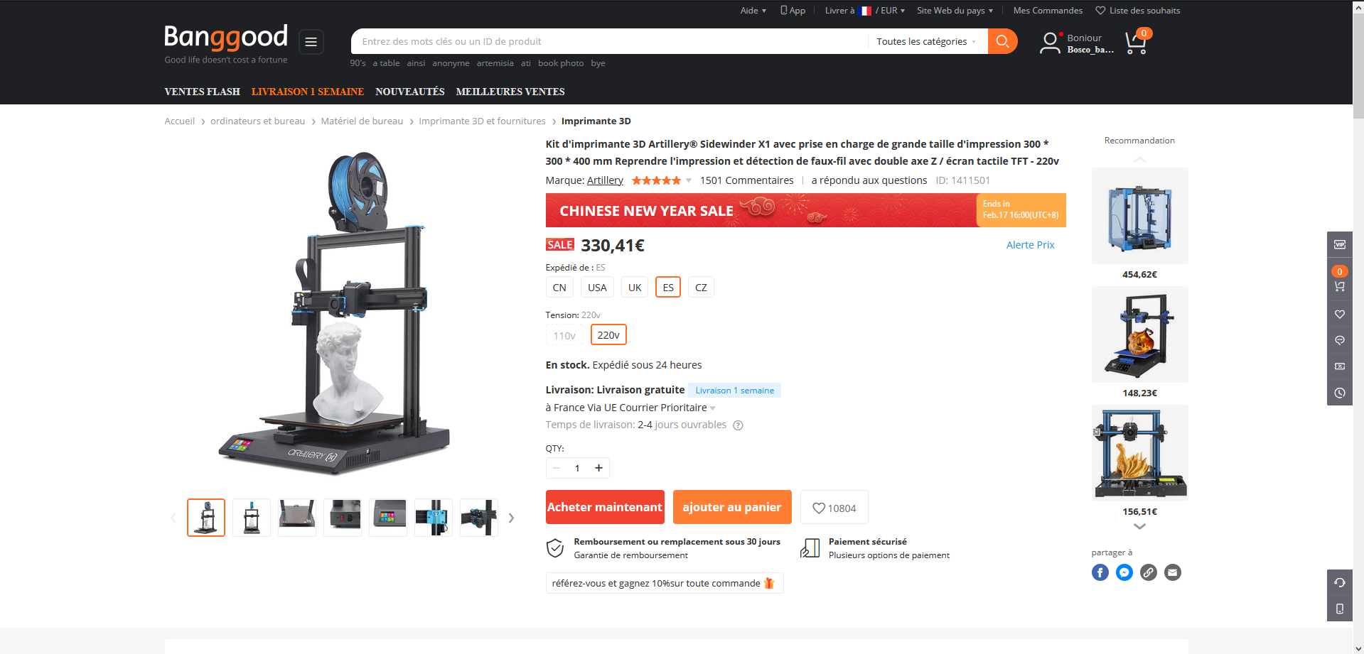

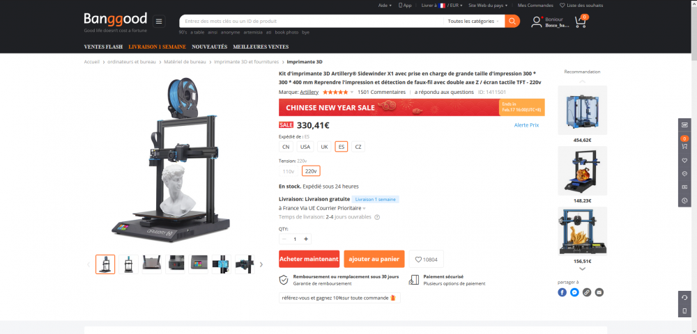

https://fr.banggood.com/Artillery-Sidewinder-X1-3D-Printer-Kit-with-300+300+400mm-Large-Print-Size-Support-Resume-PrintingandFilament-Runout-Detection-With-Dual-Z-axis-or-TFT-Touch-Screen-p-1411501.html?cur_warehouse=ES&rmmds=search&ID=48036
Sidewinder X1 en ce moment en offre promo à 330,41€ !!!
PS : Alors oui, parfois elle est même moins chère que cela, car elle a déjà été vu à 270€ (prix cassé)... mais en ce moment, il me semble que c'est le prix le plus bas auquel il est possible de la trouver. Et... ce n'est que mon avis, si je  devais faire un choix entre la Sidewinder X1 et la Ender 5 Plus, mon choix s'orienterait plutôt sur la Ender 5 Plus.

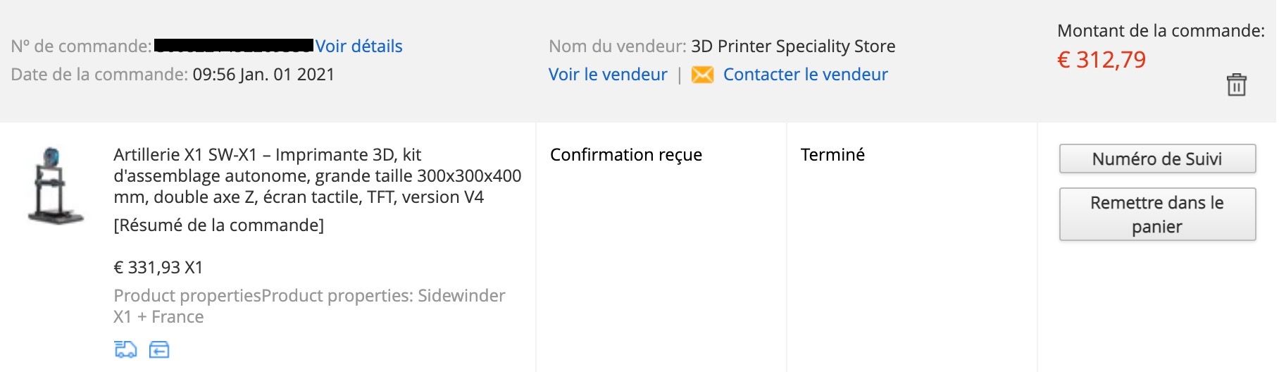

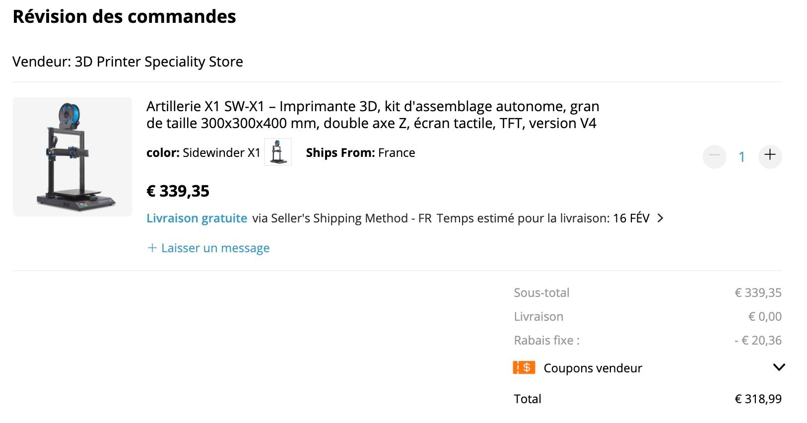

Le moins cher que j'ai trouvé pour l'instant :
https://fr.aliexpress.com/item/1005001304145910.html?spm=a2g0o.cart.0.0.39433c00mf27ox&mp=1
Normalement si vous la mettez dans le panier il y a 20€ de remise au moment du paiement.
C'est la que je l'ai commandé, il y un mois elle était à 312€...
