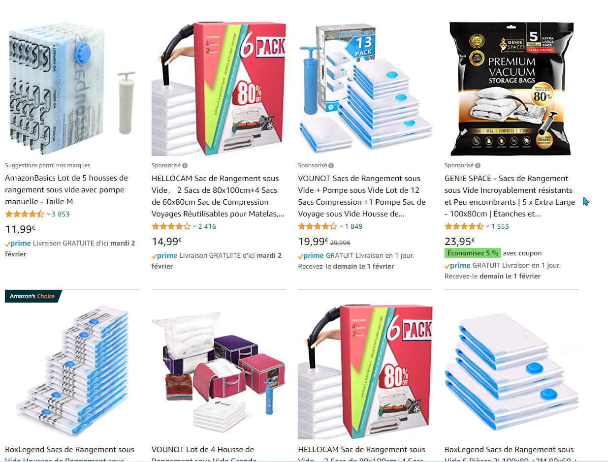

Salut,
pour l'instant moi je n'ai pas de solution pour stocker mes bobines ( obligé de déshydrater après un certain temps ) mais je pense que je vais acheter des sacs de rangement sous vide pour vêtement dans ce genre :
1948104910_Screenshot-31_01_202117_55_13.thumb.png.4683c5d17f344369610b761ef7e9643e.png
OK, merci à vous 2.
Par contre les sacs de rangement pour vêtements c'est le même principe mais en plus grand...

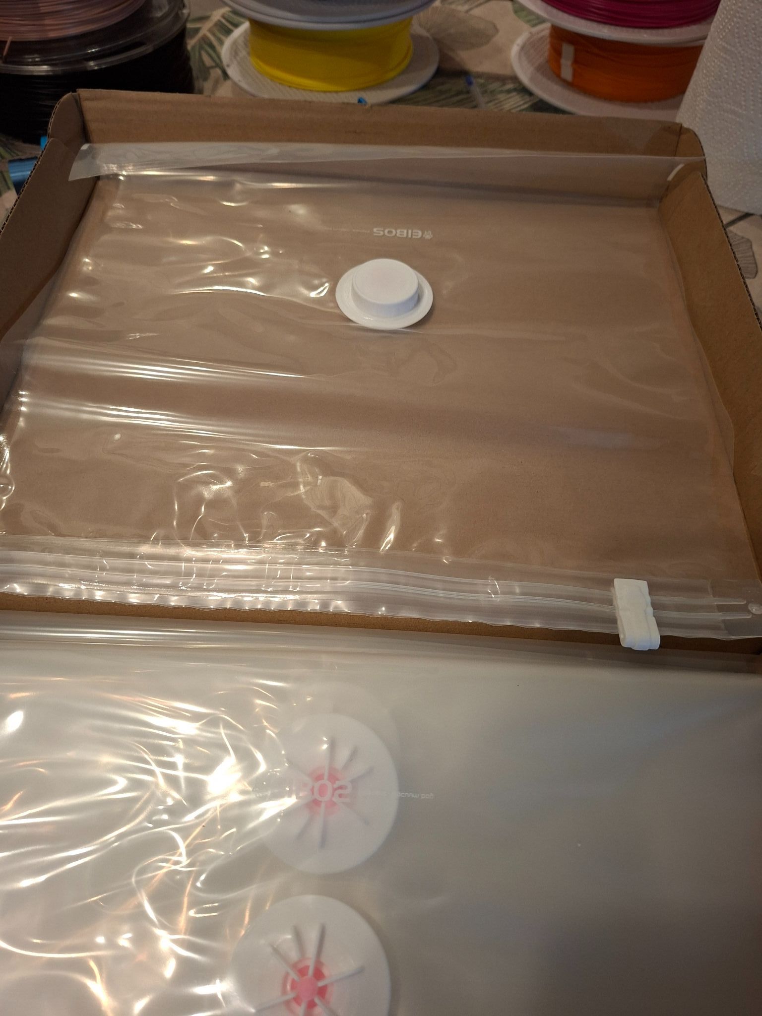

Bonjour à tous,

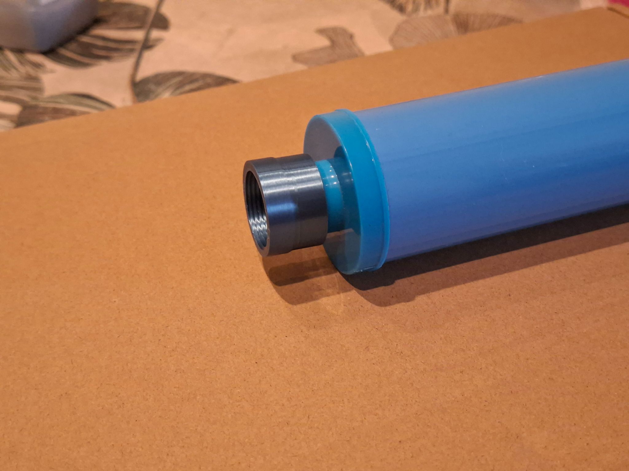

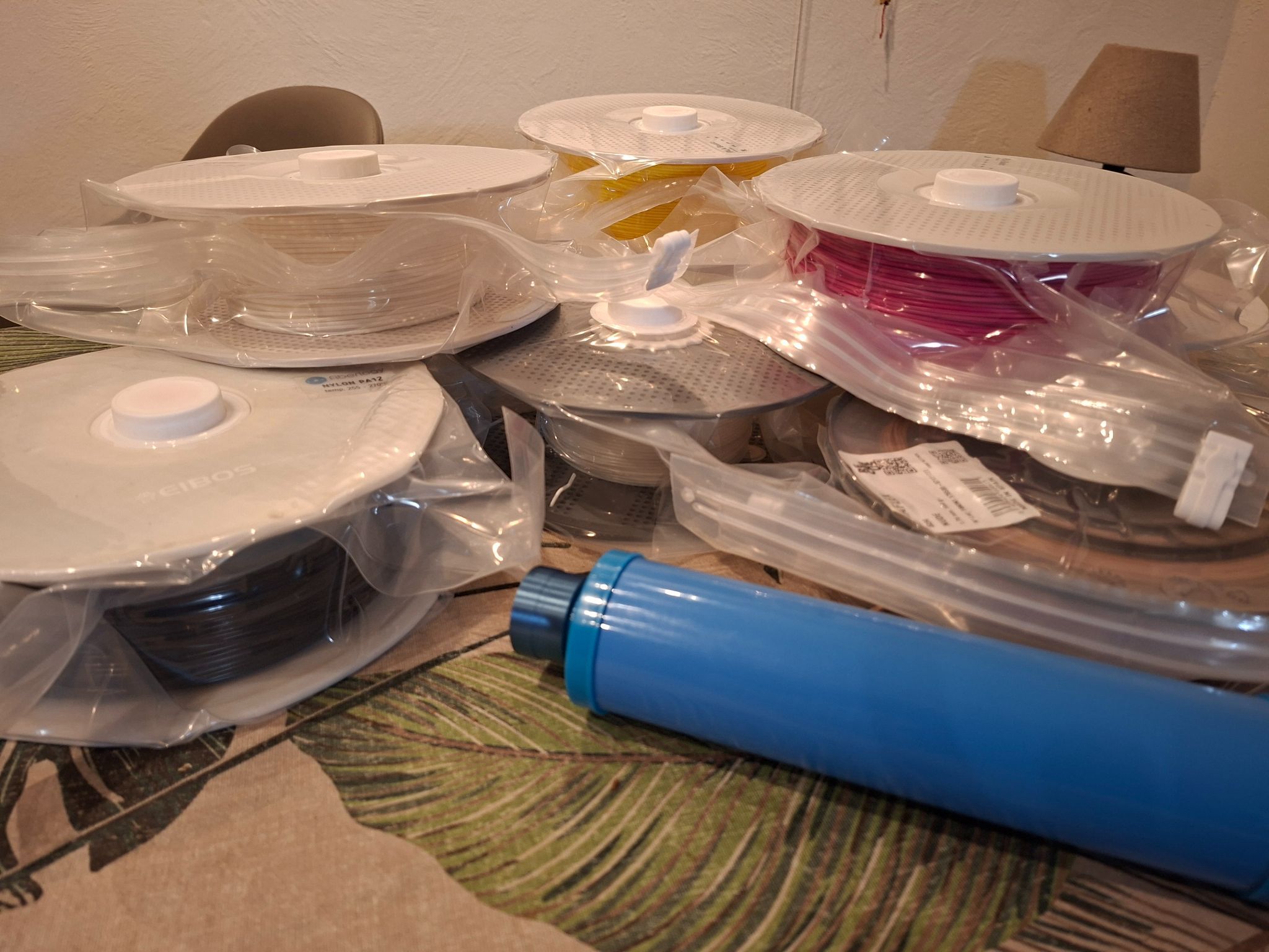

Comme promis, je viens aux nouvelles. J'ai reçu samedi dernier mes fameux sacs de chez EIBOS. Tout content, je m'apprête à tester une bobine fissa !, à savoir que j'ai commandé un kit SANS la pompe d'origine (électrique), m'autoconvainquant que ça vas le faire avec ma pompe manuelle. Ben Que nenni ! ces sacs ne parlent pas le même dialecte que ma pompe ! grosse déception...  Jusqu'au moment où je décide d'appeler Fusion 360 à la rescousse... et trois itérations plus tard (et quelques jurons), j’ai pondu un adaptateur maison tout ce qu’il y a de plus fonctionnel et sans doute bien plus rapide que la version électrique !
 Résultat : mes 10 bobines sont maintenant sous vide. Et le plus beau ? Après cinq jours de test, pas une seule du lot n’a encore fait pfffff  comme j'avais pu constater avec mes autres types de sacs, alors je précise bien “pour l’instant" hein !
 Bref, je continue l’expérience, et je vous tiendrai au courant de la suite (quand j'aurai un moment), surtout quand il faudra les réutiliser héhéhé ... Suspense !
