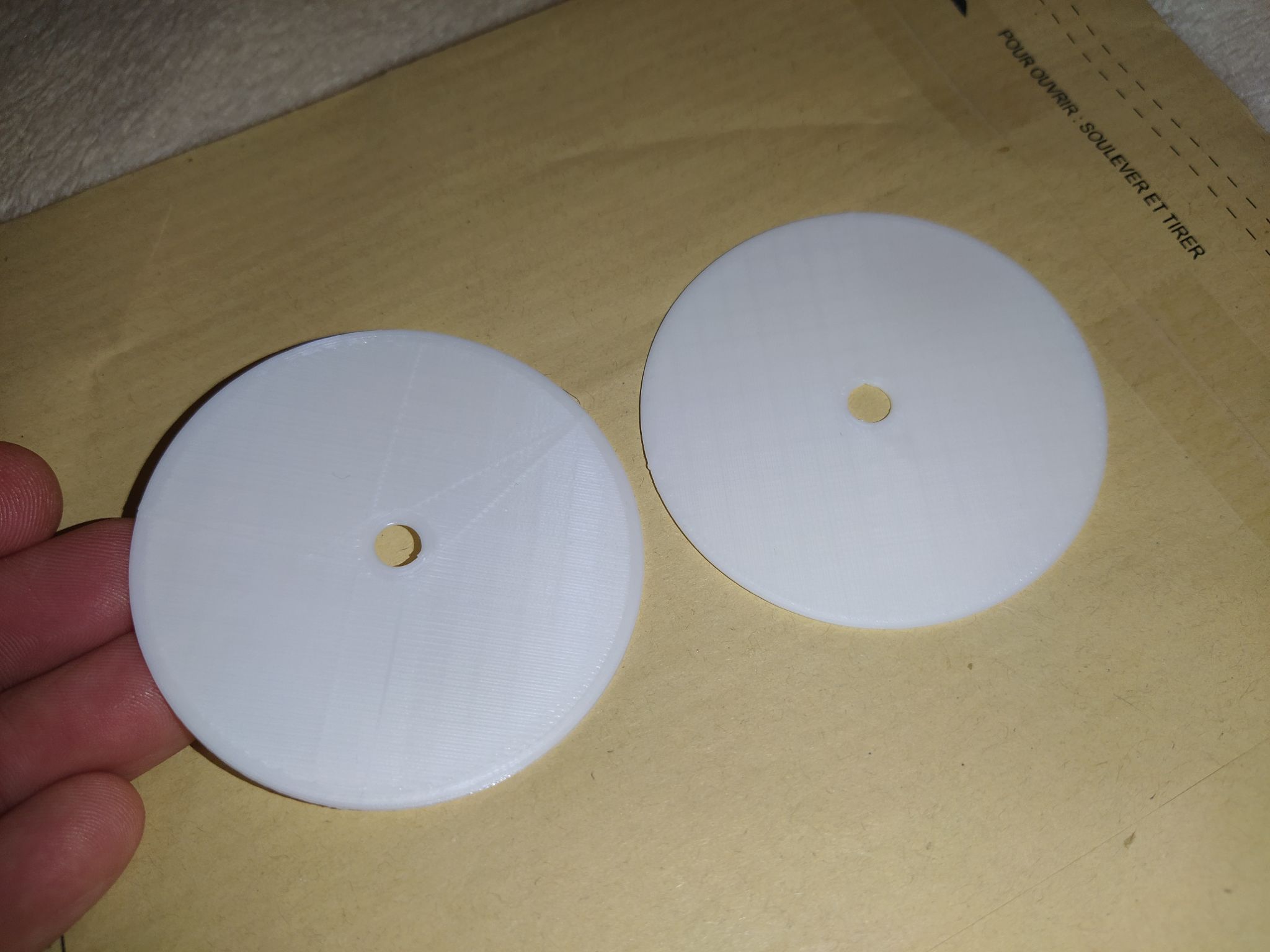

C'est dans expérimental, mais du coup tu n'as pas du l'activer. Si elle est active la fonction z-hop ne se fait plus au profit de la roue libre car cette option empêchera la rétraction puisqu'elle vient la "remplacer"
J'ai donc augmenté la distance de rétraction et activé le décalage en Z, je n'ai pas vu une différence flagrante avec l'impression précédente, on voit toujours - en brillance - cette forme triangulaire et ce rectangle qu'il rempli toujours en dernier mais ça reste lisse et propre dans l'ensemble même à une vitesse de 100. Je trouve que le rendu avec le motif zigzag est mieux que les lignes. Cura procède toujours de la même manière, j'essaierai plus tard avec PrusaSlicer et les paramètres comme monotonique pour comparer.
Merci pour vos conseils et aide, ça m'a permis de mieux connaître cet univers.
J'ai enfin pu tester PrusaSlicer, et sans entrer dans des paramètres particuliers, le même disque (à droite) aussi imprimé en 0,2mm à la vitesse de 60 (9 min en tout) est déjà meilleur qu'avec Cura, pas de grosses traces sur la face supérieure.
