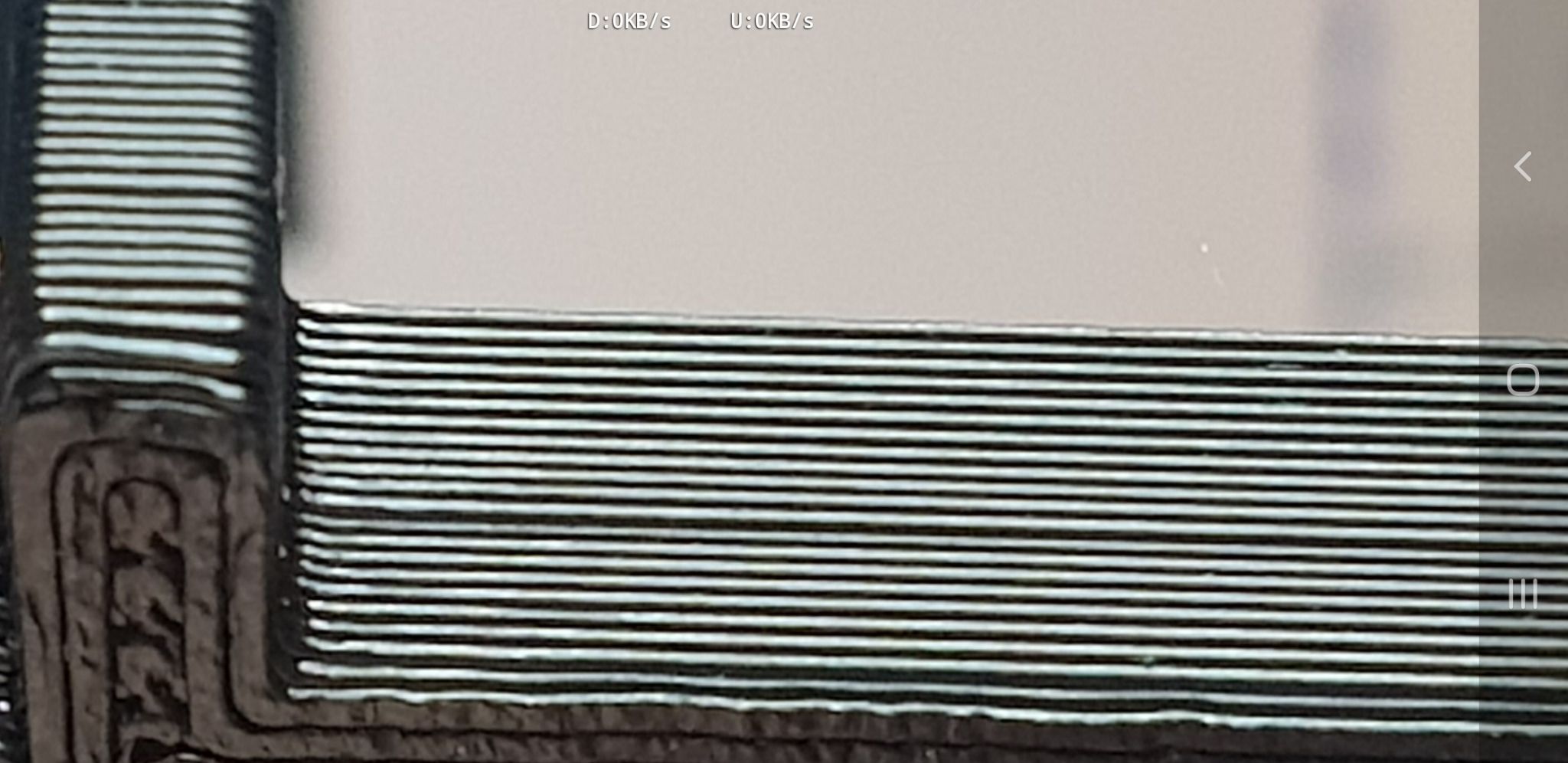

C'est mieux, pourrais tu faire une photo plus proche du défaut sur la moitié gauche ?
ta première couche surtout a gauche merdouille (ce qui entraine 2/3 couches moyennes jusqu'à ce qu'il rattrape le tir , peut-être un point dur ou une courroie mal tendue ?
Aucun léger warping ? parfois on les voit peu mais avec le reflet de la lumière sur la couche inférieur on peut apercevoir des petits endroits ou y'en a eu (ce qui peut entrainer quelques petits défauts, j'ai eu le cas avec un filament humide qui me donnait du mal)
La voici une photo super zoomée 😉
je ne sais pas si c'est du warping!  en tout cas je tiens à préciser que j'utilise de la colle UHU stic qui marche bien mais donne des dessous de pièces égueulasse et irrégulières, car la pellicules déposé sur le bed n'est pas régulière, on le voit très bien sur ce zoom, c'est peut être cette couche qui pousse sur les premières couches de manières irrégulière...
Apres n'exagérons rien, il faut pas oublier que la hauteur de couche fait à peine 0.19mm sur la photo...
Modifié (le) par Jonathan06
ah oui la colle fait un truc vraiment beurk :(.
Sans accroche ta pièce ne tient pas ?
