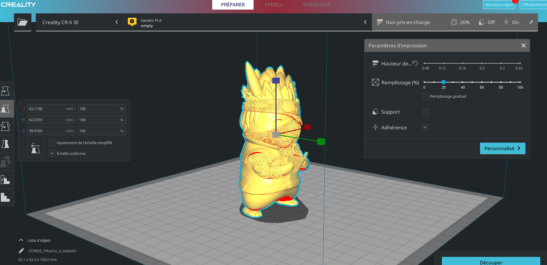

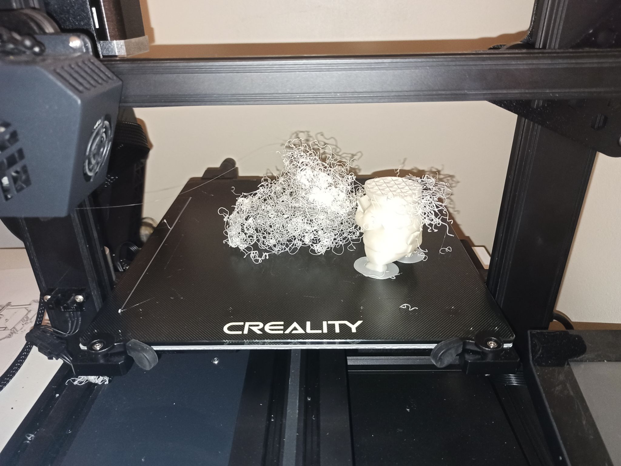

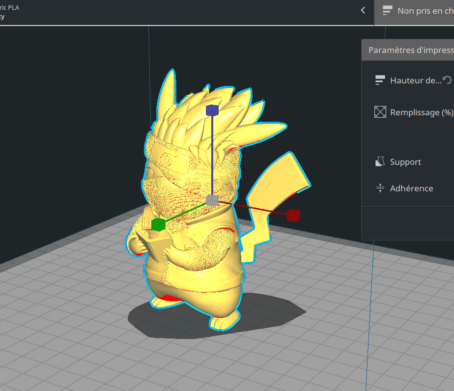

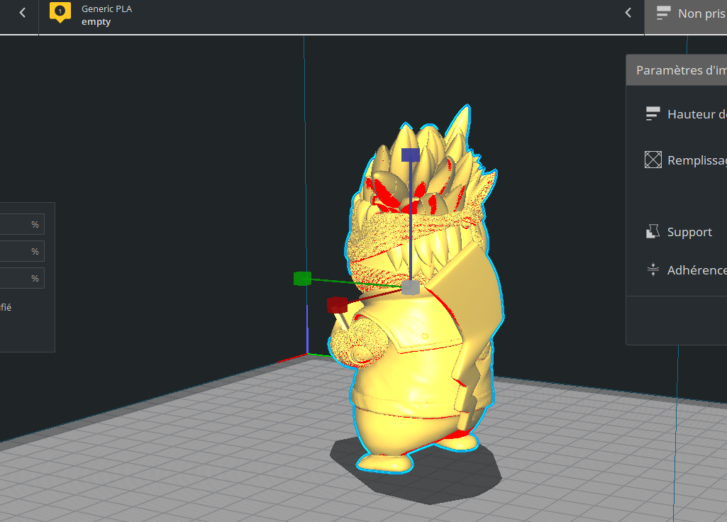

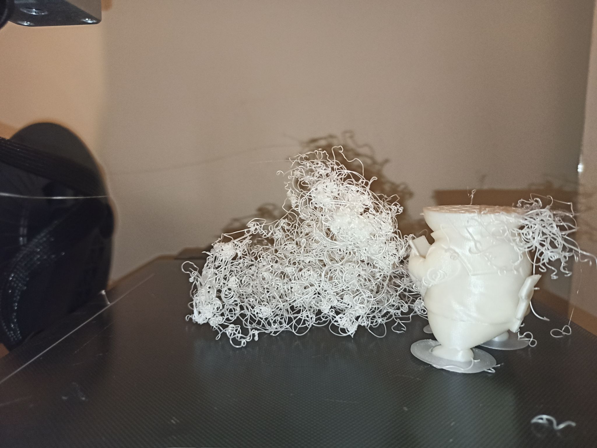

ppx32 Posté(e) Février 5, 2021 Auteur Partager Posté(e) Février 5, 2021 Bonjour, Ca y est j'ai des photos. J'ai voulu imprimer une sorte de pikachu pour mon fiston avec des adhérences généré par CURA pour que cela colle sauf que de nombreuses heures plus tard, la figurine était tombée... La dernière fois on avait voulu le faire avec des support mais il y en avait trop... En fait j'ai l'impression qu'au bout d'un moment quand c'est trop haut cela ne colle plus à la plaque Les températures sont réglés sur 200% en buse, 60° sur la plaque avec du filament AmazonBasic Merci de votre retour Lien vers le commentaire Partager sur d’autres sites More sharing options...
Idealnight Posté(e) Février 5, 2021 Partager Posté(e) Février 5, 2021 tu n'as pas posté le stl mais à la vue de l'image il faut des supports je pense que tu ne peux pas y échapper Lien vers le commentaire Partager sur d’autres sites More sharing options...
ppx32 Posté(e) Février 5, 2021 Auteur Partager Posté(e) Février 5, 2021 - Je pensais que c'était juste de l'adhérance où il faudrait que j'achete le spray , non ? - Pour les supports, il s'agirait juste de cocher la case "support" ? car on la fait une fois il y en avait tellement que la figurine était gachée et impossible à découper merci Lien vers le commentaire Partager sur d’autres sites More sharing options...
Idealnight Posté(e) Février 5, 2021 Partager Posté(e) Février 5, 2021 ah il faut apprendre a gérer les support c'est important et indispensable, il y'a pas mal de tutos qui en parlent (supports classiques, arborescent, personnalisés...) 1 Lien vers le commentaire Partager sur d’autres sites More sharing options...
ppx32 Posté(e) Février 6, 2021 Auteur Partager Posté(e) Février 6, 2021 OK. mais justement je suis en train de voir BenTek sur Youtube qui parle aussi des OVERHANGS pour trouver à quel angle l'imprimante peut imprimer dans le vide et de tout un tas paramètre dans les supports J'ai trouvé ce STL que je vais tester Massive Overhang Test by thingster - Thingiverse Je tiens au courant Lien vers le commentaire Partager sur d’autres sites More sharing options...
