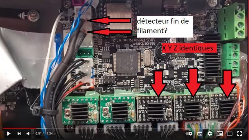

Viking27 Posté(e) Février 6, 2021 Posté(e) Février 6, 2021 Bonjour à tous. Dans la série Les emm... n'arrêtent jamais, l'épisode suivant... Suite à un problème de sonde de tête d'extrusion HS, j'ai passé commande chez Wanhao France. Reçu le lendemain mes 3 sondes + 1 mètre de tube PTFE diamètre 3 pour les buses. Remplacement de la sonde. ATTENTION: il semblerait que ces dernières soient polarisées. Car lors du premier essai, l'affichage de temperature de la buse revenait à zéro lorsque la sonde touchait le corps chauffant alu. J'ai donc inversé les fils et tout était ok. Problème : mon exextrudeur n'arrivait pas à entraîner le filament. J'ai essayé le deuxième à la place, idem. J'ai alors testé sur le câble de l'extrudeur N°2. Cela fonctionnait. J'ai donc interverti les nappes d'alimentation au niveau de la carte. Tout est ok. Seulement, maintenant, j'ai une machine à extrusion simple. L'alimentation des extrudeusr étant intégrés à la carte, ce n'est pas réparable (sauf remplacement carte). En espérant que les galères s'arrêtent là car je commence sérieusement à en avoir raz le bol. Côté Ender 3 V2, que du bonheur. Tourne du matin au soir sans jamais avoir eu le moindre soucis... 1
remibora Posté(e) Février 6, 2021 Posté(e) Février 6, 2021 (modifié) Salut, Il y a 6 heures, Viking27 a dit : L'alimentation des extrudeusr étant intégrés à la carte non, pas vraiment! les drivers sont amovibles ! donc avec un peu de chance, tu as juste à remplacer celui défectueux. Ne tiens pas compte des annotations de la photo, c'est pour un autre sujet. Le driver potentiellement défectueux doit être le 2nd en partant de la gauche (celui juste à gauche des flèches rouges). Il y a 6 heures, Viking27 a dit : ATTENTION: il semblerait que ces dernières soient polarisées Nop! ce sont des thermistances 100kohms, tout ce qu'il y a de plus banal. C'est chinois, je te rappelle! Correction: enquête en cours... Modifié (le) Février 6, 2021 par remibora
Viking27 Posté(e) Février 6, 2021 Auteur Posté(e) Février 6, 2021 Pour moi c'est plutôt les deux connecteurs de gauche avec les fils noirs. Ils sont repérés E0 et E1. Les 3, 4 et 5 sont X,Y et Z. Pour la sonde, j'ai mesuré 70 kohms sur une sonde neuve. Inverser les fils a éliminé le problème. Va comprendre... Tu 9enses donc que le petit module avec son mini radiareur se remplace ? J'espère qu'il est enfiché et non soudé.
remibora Posté(e) Février 6, 2021 Posté(e) Février 6, 2021 (modifié) Il y a 3 heures, Viking27 a dit : Pour moi c'est plutôt les deux connecteurs de gauche avec les fils noirs c'est exactement ce que j'ai dit : à gauche des flèches rouges Sur Z, E0 et E1, tu as ces bestioles (A4988) et sur X et Y celles-ci (TMC2209). Tu tires dessus pour les remplacer, c'est pas plus compliqué Plus d'infos dans ce sujet. Pour la sonde de température, je suis surpris: quand on compile Marlin, on définit les sondes comme des thermistances 100Kohms et les températures sont justes... Pour rappel, 100kohms c'est à 25°C. Si tu as fais les mesures dans un sauna, c'est normal! Correction: enquête en cours... Modifié (le) Février 6, 2021 par remibora

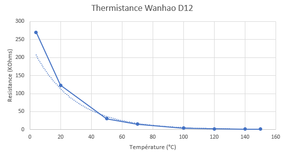

Viking27 Posté(e) Février 7, 2021 Auteur Posté(e) Février 7, 2021 Suite à une demande de Jonathan06, j'ai effectué un relevé de resistances de la sonde à diverses temperatures. Relevé effectué avec multimètre et thermomètre pros. Sonde neuve de chez Wanhao 4° 270 K 20° 123 K 50° 30 K 70° 151 K 100° 4 K 120° 2,4 K 140° 1,5 K 150° 1,1 K Bonne semaine à tous. Pardon... 70° 15 K 1

Jonathan06 Posté(e) Février 7, 2021 Posté(e) Février 7, 2021 (modifié) Voilà ce que ca donne, alors c'es quoi comme thermistance? [EDIT] J'ai fait une extrapolation, et on dirait qu'elle ferait 100KOhms à 25°C, et donc ca serait celle-ci: https://fr.banggood.com/100K100ohm-MK2a-1-NTC-Thermistor-Temperature-Sensor-for-Pursa-3D-Printer-p-1551361.html Modifié (le) Février 7, 2021 par Jonathan06
fran6p Posté(e) Février 7, 2021 Posté(e) Février 7, 2021 @Jonathan06 Bonjour, La majorité des thermistances utilisées sur nos machines sont des 100KΩ (généralement valeur mesurée à 25°). Ce sont des modèles NTC (la résistance augmente quand la température diminue ou l'inverse (ce que tes mesures corroborent)). Par contre il en existe une flopée, la table de leurs valeurs ne sont pas forcément identiques, tu devras donc probablement effectuer un P.I.D. de celle-ci afin qu'elle soit mieux gérée par ton firmware. Liste des thermistances possibles dans Marlin : Citation // @section temperature /** * --NORMAL IS 4.7kohm PULLUP!-- 1kohm pullup can be used on hotend sensor, using correct resistor and table * * Temperature sensors available: * * -5 : PT100 / PT1000 with MAX31865 (only for sensors 0-1) * -3 : thermocouple with MAX31855 (only for sensors 0-1) * -2 : thermocouple with MAX6675 (only for sensors 0-1) * -4 : thermocouple with AD8495 * -1 : thermocouple with AD595 * 0 : not used * 1 : 100k thermistor - best choice for EPCOS 100k (4.7k pullup) * 331 : (3.3V scaled thermistor 1 table for MEGA) * 332 : (3.3V scaled thermistor 1 table for DUE) * 2 : 200k thermistor - ATC Semitec 204GT-2 (4.7k pullup) * 202 : 200k thermistor - Copymaster 3D * 3 : Mendel-parts thermistor (4.7k pullup) * 4 : 10k thermistor !! do not use it for a hotend. It gives bad resolution at high temp. !! * 5 : 100K thermistor - ATC Semitec 104GT-2/104NT-4-R025H42G (Used in ParCan, J-Head, and E3D) (4.7k pullup) * 501 : 100K Zonestar (Tronxy X3A) Thermistor * 502 : 100K Zonestar Thermistor used by hot bed in Zonestar Průša P802M * 512 : 100k RPW-Ultra hotend thermistor (4.7k pullup) * 6 : 100k EPCOS - Not as accurate as table 1 (created using a fluke thermocouple) (4.7k pullup) * 7 : 100k Honeywell thermistor 135-104LAG-J01 (4.7k pullup) * 71 : 100k Honeywell thermistor 135-104LAF-J01 (4.7k pullup) * 8 : 100k 0603 SMD Vishay NTCS0603E3104FXT (4.7k pullup) * 9 : 100k GE Sensing AL03006-58.2K-97-G1 (4.7k pullup) * 10 : 100k RS thermistor 198-961 (4.7k pullup) * 11 : 100k beta 3950 1% thermistor (Used in Keenovo AC silicone mats and most Wanhao i3 machines) (4.7k pullup) * 12 : 100k 0603 SMD Vishay NTCS0603E3104FXT (4.7k pullup) (calibrated for Makibox hot bed) * 13 : 100k Hisens 3950 1% up to 300°C for hotend "Simple ONE " & "Hotend "All In ONE" * 15 : 100k thermistor calibration for JGAurora A5 hotend * 18 : ATC Semitec 204GT-2 (4.7k pullup) Dagoma.Fr - MKS_Base_DKU001327 * 20 : Pt100 with circuit in the Ultimainboard V2.x with 5v excitation (AVR) * 21 : Pt100 with circuit in the Ultimainboard V2.x with 3.3v excitation (STM32 \ LPC176x....) * 22 : 100k (hotend) with 4.7k pullup to 3.3V and 220R to analog input (as in GTM32 Pro vB) * 23 : 100k (bed) with 4.7k pullup to 3.3v and 220R to analog input (as in GTM32 Pro vB) * 30 : Kis3d Silicone heating mat 200W/300W with 6mm precision cast plate (EN AW 5083) NTC100K / B3950 (4.7k pullup) * 201 : Pt100 with circuit in Overlord, similar to Ultimainboard V2.x * 60 : 100k Maker's Tool Works Kapton Bed Thermistor beta=3950 * 61 : 100k Formbot / Vivedino 3950 350C thermistor 4.7k pullup * 66 : 4.7M High Temperature thermistor from Dyze Design * 67 : 450C thermistor from SliceEngineering * 70 : the 100K thermistor found in the bq Hephestos 2 * 75 : 100k Generic Silicon Heat Pad with NTC 100K MGB18-104F39050L32 thermistor * 99 : 100k thermistor with a 10K pull-up resistor (found on some Wanhao i3 machines) * * 1k ohm pullup tables - This is atypical, and requires changing out the 4.7k pullup for 1k. * (but gives greater accuracy and more stable PID) * 51 : 100k thermistor - EPCOS (1k pullup) * 52 : 200k thermistor - ATC Semitec 204GT-2 (1k pullup) * 55 : 100k thermistor - ATC Semitec 104GT-2 (Used in ParCan & J-Head) (1k pullup) * * 1047 : Pt1000 with 4k7 pullup (E3D) * 1010 : Pt1000 with 1k pullup (non standard) * 147 : Pt100 with 4k7 pullup * 110 : Pt100 with 1k pullup (non standard) * * 1000 : Custom - Specify parameters in Configuration_adv.h * * Use these for Testing or Development purposes. NEVER for production machine. * 998 : Dummy Table that ALWAYS reads 25°C or the temperature defined below. * 999 : Dummy Table that ALWAYS reads 100°C or the temperature defined below.
remibora Posté(e) Février 9, 2021 Posté(e) Février 9, 2021 Salut @Viking27, Est-ce qu'il te serait possible de mesurer la résistance à 200°C ? cela pourrait permettre d'identifier plus sûrement la bonne thermistance.
Viking27 Posté(e) Février 10, 2021 Auteur Posté(e) Février 10, 2021 Voilà... 0,05 K à 200° Par contre, je doute de la fiabilité de ces mesures prises avec un mini four. La dernière fois, j'avais 1,1 K à 150° Aujourd'hui, 1,1 K à 175 ° La sonde étant très courte, elle ne rentre dans le four que de 3 à 4 centimètres. Mais si ça peut aider...
