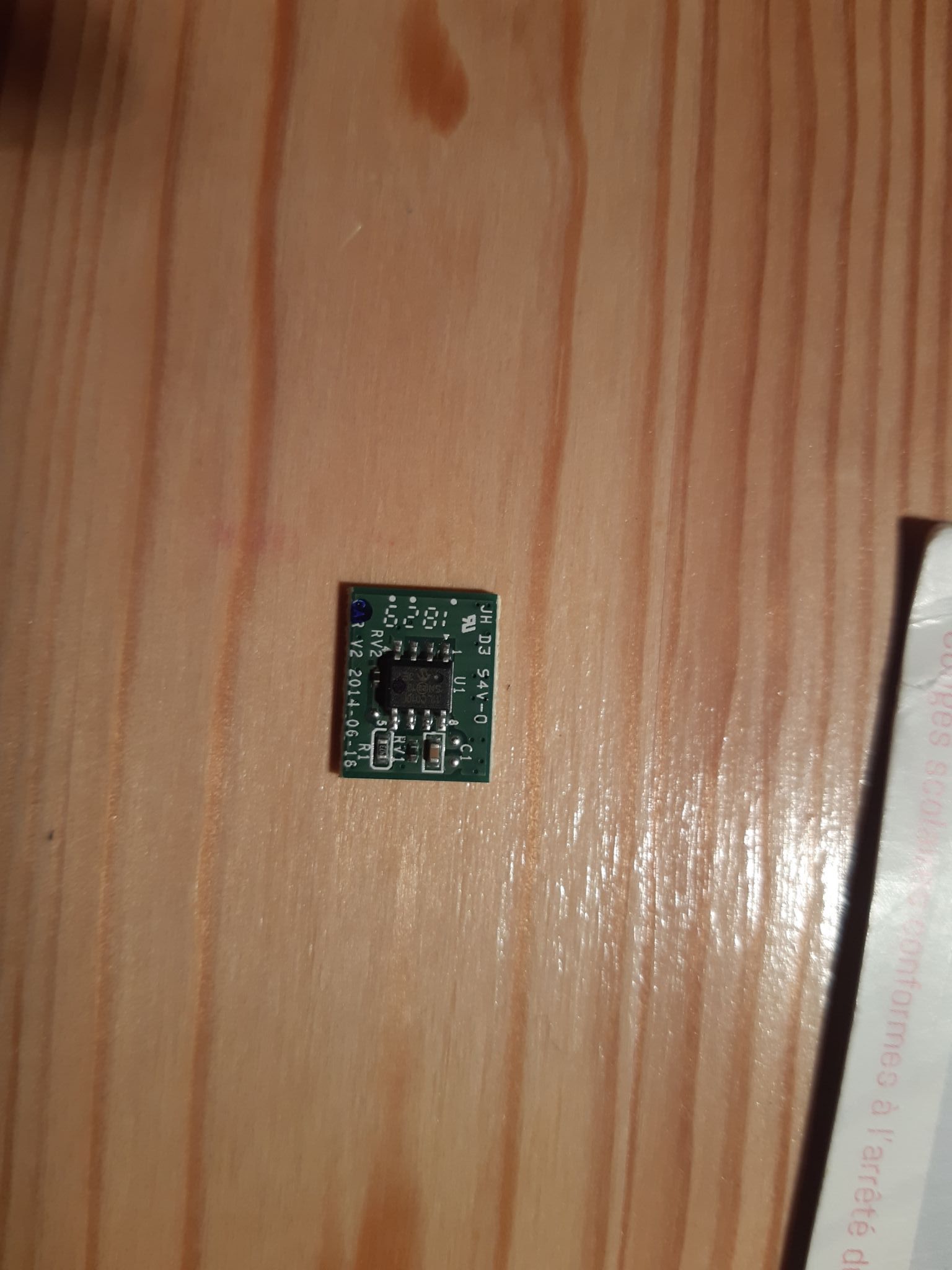

Baptiste ST Posté(e) Février 6, 2021 Auteur Posté(e) Février 6, 2021 Pour les réglages je les ai fait avec la feuille et pour le fil, je ne sais pas si le fil fournit avec est du PLA, il n'y avait rien de marqué dessus. J'ai aussi vérifié tout les branchements plusieurs fois. Voici la fameuse puce : 1

Bosco2509 Posté(e) Février 6, 2021 Posté(e) Février 6, 2021 Il y a 1 heure, Baptiste ST a dit : Pour les réglages je les ai fait avec la feuille et pour le fil, je ne sais pas si le fil fournit avec est du PLA, il n'y avait rien de marqué dessus. J'ai aussi vérifié tout les branchements plusieurs fois. Voici la fameuse puce : Salut ! Bienvenue sur le forum ! Bon... de toute évidence... tu as acheté une Ender 3 Pro d'occasion... et le vendeur t'a fourni une petite puce électronique RFID (c'est une supposition), et en te disant : Vous en aurez besoin ! Alors... à la question : Cette puce sert-elle a quelque chose ? La réponse : NON ! Elle en sert à rien ! Elle n'est pas destiné sur une Ender 3 Pro ! A la question : J'en fais quoi ? La réponse : Tu peut la jeter ! PS : Tu m'as bien faire rire avec cette puce qui date du 16/06/2014... sachant que la première Ender 3 Pro a été commercialisé en Septembre 2018. Donc les dates ne collent pas entre-elles. ________________________________________________________________________________________________________________________________ Maintenant, je me pose une question : C'est vraiment une Ender 3 Pro que tu as ? __________________________________________________________________________________________________________________________________ Revenons à ton problème : On manque d'infos ! Si tu peut nous donner les paramètres de ton slicer (Cura ou autre)... une capture d'écran serait topissime... histoire de voir si le problème viens de là. Ensuite... essaie d'aller lire ici : Ensuite... ici aussi : Cela fait partie des bases... histoire d'écarter tout "mauvais montage" de la mécanique... Voilà... tiens nous au courant de la suite... 1
Baptiste ST Posté(e) Février 6, 2021 Auteur Posté(e) Février 6, 2021 Je l'ai acheté neuve dans un magasin spécialisé et le puce elle m'as été fournie avec le filament ABS que je viens d'acheter.

fran6p Posté(e) Février 6, 2021 Posté(e) Février 6, 2021 (modifié) Certaines marques d'imprimantes utilisent des filaments «propriétaires», la puce servant à la machine à reconnaitre le filament à utiliser. La marque XYZ Printing en fait partie Commencer avec de l'ABS en plus sur une Ender3 (pro ou pas) n'est pas le meilleur moyen de débuter. Modifié (le) Février 6, 2021 par fran6p 1
