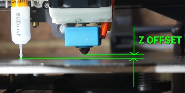

1- tu dois dire à ton imprimante la différence de hauteur qu'l y a entre la tige de ton BLTouch et ta buse. C'est ce qu'on appelle le Z-Offset. Normalement ca se fait une seul fois sauf si tu démonte et remonte. Une fois que tu lui as indiqué le Z-offset,  ensuite tu enregistre cette info dans la mémoire de l'imprimante en faisant "M500", ensuite tu relis cette même mémoire avec un "M501". Ensuit tu peux même faire un M503 pour vérifier qu'il a bien pris en compte ton Z-offset.
2-A chaque fois que les moteur sont désalimenté "Extinction, moteur Off...", l'imprimante doit refaire un Z avec le BLTouch "G29" pour repérer le Z du bed. ensuite comme normalement elle connait ton Z-offset, elle sait à quelle hauteur se mettre.
Donc je te conseille:
1- Refaire ton Z-offset, l'enregistrer, et de le relire et de le verifier qu'il est bien pris en compte. Tu peux même éteindre et ralumer ta machine et reverifier si la valeur est bien mémorisé.
2- Revérifier ce Z-offset avant chaque impression, pour s'assurer qu'il n y a pas de problème de ce coté là. En faisant un M503, cherche la ligne qui commence par M851 et regarde la valeur qui est devant "Z", exemple: "M851 X2 Y-5 Z-4" veut dire que le z-offset est égale à -4mm. En gros que la tige du bltouche est plus haute de 4mm par rapport à la buse.

Pour préciser 😉
Le Zoffset est la différence de hauteur entre le pointeau du Bltouch quand il est déployé et la pointe de la buse :
