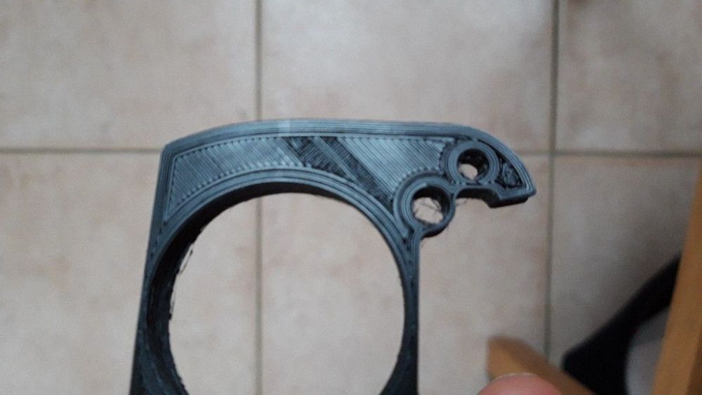

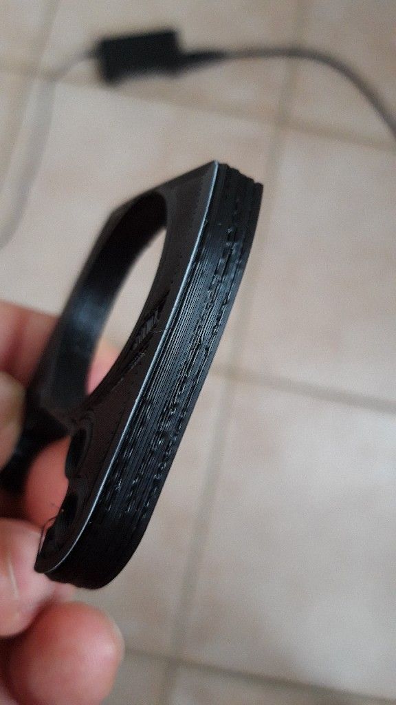

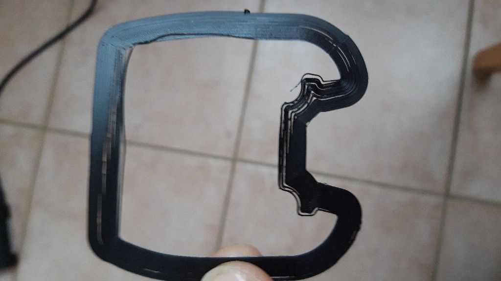

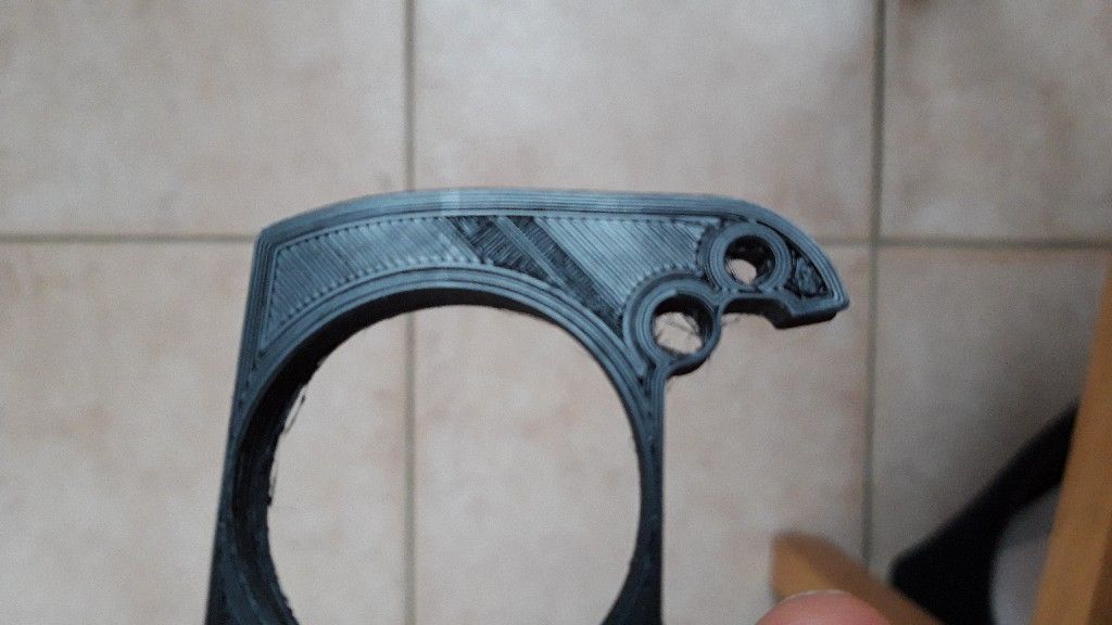

Christian67 Posté(e) Février 7, 2021 Posté(e) Février 7, 2021 Bonjour, Je rencontre des soucis à l'impression avec un rouleau d'ABS. J'ai l'impression que le filament n'est pas entraîné de façon régulière, qu'il y a un manque ponctuel de matière. Pourtant, je n'ai pas détecté de glissement ni de claquement au niveau de l'extrudeur. J'imprime à 240°, mais ma bobine a 2 ans (pourtant stockée à 23° et moins de 60% d'humidité). D'après vous, est-ce un problème de filament ou d'extrudeur ? Je précise qu'avec du PLA, je ne rencontre pas de problème.
Idealnight Posté(e) Février 7, 2021 Posté(e) Février 7, 2021 tu as essayé de monter la température de 10/20° pour voir ?
Christian67 Posté(e) Février 7, 2021 Auteur Posté(e) Février 7, 2021 (modifié) Avec l'imprimante que j'avais il y a deux ans, j'imprimais ce filament à 230/240 degrés, et ça fonctionnait très bien. Modifié (le) Février 7, 2021 par Christian67
Idealnight Posté(e) Février 7, 2021 Posté(e) Février 7, 2021 mais si je comprends bien tu as changé d'imprimante donc avec un matériel différent tu peux avoir de grosses différences. Peux-tu nous donner plus d'infos sur les paramètres, slicer, rétraction stp? Tu peux aussi checker voir si t'as pas un pti bouchon:
Maya35 Posté(e) Février 7, 2021 Posté(e) Février 7, 2021 Oui mais es tu certain que la buse est réellement a 240 ?
