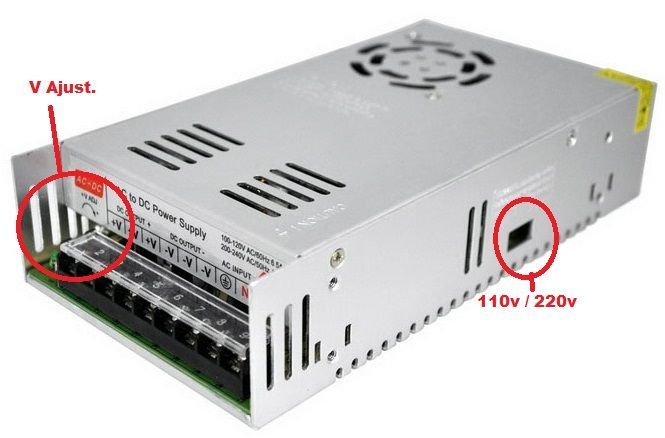

Invité Posté(e) Juin 14, 2016 Partager Posté(e) Juin 14, 2016 Salut à tous. J'ai lu par-ci par-là que pour monter un lit chauffant sur cette imprimante il fallait une nouvelle alimentation mais aussi un power expander. Quelqu'un serait me dire pourquoi on ne monte tout simplement pas une alimentation plus grosse comme celle ci ? Du coup on resterait en 15v. Le seul truc c'est de savoir si on peut brancher le lit chauffant mk3 en 15v sur l'entrée 12v Envoyé de mon SM-G925F en utilisant Tapatalk Lien vers le commentaire Partager sur d’autres sites More sharing options...

nicephore Posté(e) Juin 16, 2016 Partager Posté(e) Juin 16, 2016 Ces alimentation sont des alimentation destinées au led 12volts et sont généralement équipée d'un potentiomètre de réglage de la tension de sortie. Lien vers le commentaire Partager sur d’autres sites More sharing options...
nicephore Posté(e) Juin 16, 2016 Partager Posté(e) Juin 16, 2016 Je ne connais pas ta source (liens vers le marchand) mais j'ai vus celle-ci qui semble être la même. Tu verra également attention au sélecteur d'alimentation 110v / 220v ... Lien vers le commentaire Partager sur d’autres sites More sharing options...
Invité Posté(e) Juin 16, 2016 Partager Posté(e) Juin 16, 2016 Voilà le lien. http://fr.aliexpress.com/item/Best-quality-15V-30A-450W-Switching-Power-Supply-Driver-for-CCTV-camera-LED-Strip-AC-100/32435576776.html?spm=2114.13010208.99999999.286.Dmy0hm Mais le but n'est pas de changer la tension de sortie car ce serait pour remplacer l'alimentation de la k8400 par celle ci afin de n'avoir qu'une seul alimentation d'installée. Du coup celle d'origine est en 15v mais n'est pas assez puissante pour un lit chauffant. Celle la l'est assez mais le lit mk3 se branche soit en 12v soit en 24v. Branché 24v j'ai peur que ça ne chauffe pas assez bien ou trop longtemps avant d'arriver à la température demandée. Et branché en 12v j'ai peur que le lit chauffant n'aime pas les 15v Envoyé de mon iPad en utilisant Tapatalk Lien vers le commentaire Partager sur d’autres sites More sharing options...
nicephore Posté(e) Juin 16, 2016 Partager Posté(e) Juin 16, 2016 Elle dispose aussi d'un potentiomètre de réglage de la tension de sortie. Par contre quelle est sa tension de sortie sortie exact ... Ils annoncent 15v mais s'agit-il de réellement 15v ? Le potentiomètre de réglage pourra t-il permettre de descendre à 12v ? Là je ne peux répondre le seul moyen est de poser la question au vendeur ou de trouver une autre personne ayant la même alimentation. Lien vers le commentaire Partager sur d’autres sites More sharing options...

pablio Posté(e) Octobre 1, 2016 Partager Posté(e) Octobre 1, 2016 Bonjour, J'ai lu sur le forum Soliforum que le bed MK3 fonctionne sans problème en 15 volts. Lien vers le commentaire Partager sur d’autres sites More sharing options...
SnakeNET Posté(e) Octobre 4, 2016 Partager Posté(e) Octobre 4, 2016 On va faire simple. j'ai une k8400 avec une mk3. je n'ai pas changé l'alimentation d'origine (ce qui fait que quand le plateau et la tête chauffent, mon ventilateur de refroidissement ralentit) je n'ai pas utilisé le kit d'origine pour brancher le plateau. A la place, j'ai utilisé un relai (avec une résistance) donc. Ça fonctionne en 15volt sans soucis. Lien vers le commentaire Partager sur d’autres sites More sharing options...
Invité Posté(e) Octobre 18, 2016 Partager Posté(e) Octobre 18, 2016 En 15v sur l'entrée 12v du coup c'est ça ?Envoyé de mon SM-G925F en utilisant Tapatalk Lien vers le commentaire Partager sur d’autres sites More sharing options...
SnakeNET Posté(e) Octobre 18, 2016 Partager Posté(e) Octobre 18, 2016 15volt de l'alim sur le relais et du relais à la mk3 (entrée 12volt) par contre, entre la sortie de la carte mère (sortie heatbed) et le relais, il y a une résistance. (Je ne sais plus laquelle, mais on me l'a calculé sur base du relais). Lien vers le commentaire Partager sur d’autres sites More sharing options...
