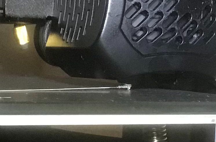

Ric33amal Posté(e) Février 9, 2021 Partager Posté(e) Février 9, 2021 Bonjour, J’ai un problème d’adhérence avec une ender 3 v2. Le pla reste collé à la buse en formant une petite boule à l’arrière de celle-ci. Est ce que vous savez régler le problème ? Lien vers le commentaire Partager sur d’autres sites More sharing options...
Avrel Posté(e) Février 9, 2021 Partager Posté(e) Février 9, 2021 il y a 3 minutes, Ric33amal a dit : Est ce que vous savez régler le problème ? Bin évidement , avec le tas d’infos que tu nous donnes c’est fastoche !! Non sérieusement , on y travail toujours mais on arrive toujours pas à faire sortir un lapin de notre chapeau...... mais peut être que si tu postes une petite photo de ton souci il pointera ses petites oreilles 1 Lien vers le commentaire Partager sur d’autres sites More sharing options...
Ric33amal Posté(e) Février 9, 2021 Auteur Partager Posté(e) Février 9, 2021 Lien vers le commentaire Partager sur d’autres sites More sharing options...
Avrel Posté(e) Février 9, 2021 Partager Posté(e) Février 9, 2021 il y a 1 minute, Ric33amal a dit : Ton plateau est plus que trop bas , ou ta buse est plus que trop haute comme tu préfères, ton réglage de bed est à revoir..... Lien vers le commentaire Partager sur d’autres sites More sharing options...

Ric33amal Posté(e) Février 9, 2021 Auteur Partager Posté(e) Février 9, 2021 Je l'ai réglé. L'impression que j'ai lancée s'annonce bien. Par contre, il y a moins qu'une feuille de papier entre la buse et le plateau. merci Lien vers le commentaire Partager sur d’autres sites More sharing options...
