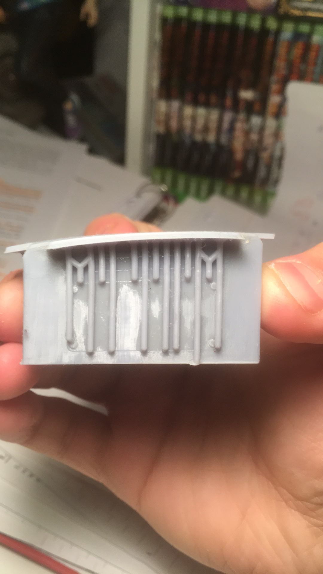

Bonjour, désolé de vous embeter, mais je rencontre un certain probleme avec mon imprimante 3D depuis quelque temps et je me demandais si quelqu un avait peut etre une solution
En effet lorsque j'imprime quelque chose, au lieu que la surface inférieure soit plate (comme le support pour poser sur une table par exemple), il est courbé ! De ce fait, impossible d imprimer des choses de façon précise !
Merci de me dire si quelqu un à une solution ^^

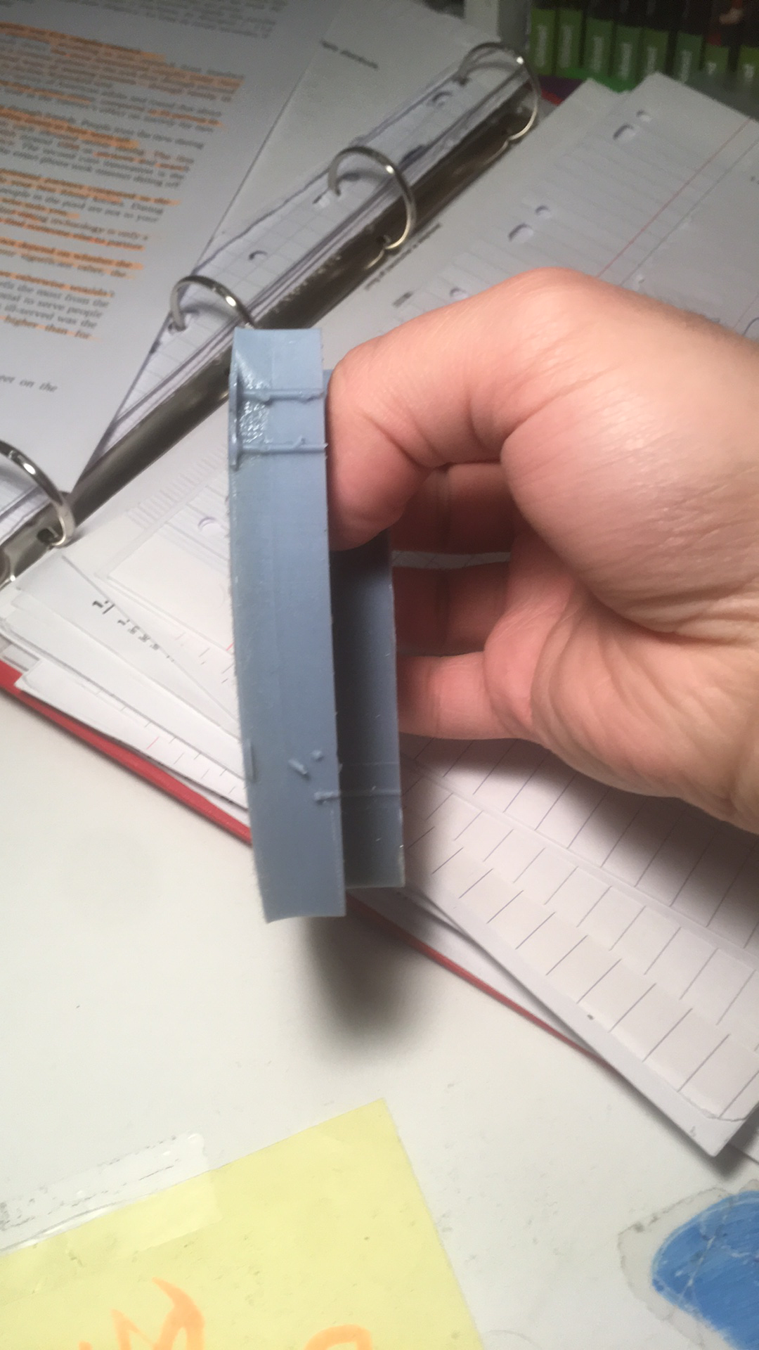

merci beaucoup pour votre réponse ! Alors, j'ai une Elegoo mars et voici des exemples
j ai l impression que en s'imprimant, la résine séchée s'accroche trop au support en plastique, que ça tire dessus, et que donc, ça se plie
Peut etre sinon c est eventuellement que les pieces sont trop lourdes car pleine ? Mais je ne sais pas comment les imprimer creuse ou partiellement creuse en tout cas 😕

meme problème , qui m'est arrivé plusieurs fois, mon explication perso  qui n'est pas la bible, c'est que la pièce est courbée car la base se décolle partiellement du plateau ce qui provoque cette déformation , pour moi ce n'est qu'un problème d'adhérence au plateau , autre possibilité si la résine n'adhére pas il se peut que la température de la pièce ou se trouve stockée la machine et surtout la résine soit trop basse, le minimum à ne pas franchir serait selon plusieurs sources dont les fournisseurs de résine comme Anycubic 19° et effectivement j'ai rencontré ce problème avec mon elegoo dans une pièce, dont la température était de 14° , Bonne journée , Philo
