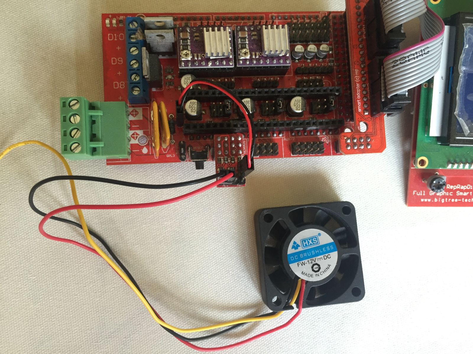

Donovan-88 Posté(e) Décembre 25, 2014 Posté(e) Décembre 25, 2014 Bonjours, maintenant que mon imprimante est équipée d'un double extrudeur, j'aimerai y ajouter un ou deux ventilateurs de refroidissement pour la pièce. Mais le problème c'est que sur ma Ramp 1.4, le deuxième extrudeur prend déjà la place du ventilateur sur D9. Dans le Configuration.h, j'ai mis le numéro 34 pour la carte se qui correspond à 34 = RAMPS 1.3 / 1.4 (Power outputs: Extruder0, Extruder1, Bed) A partir de la, je suis bloqué, je ne sais pas comment faire pour brancher le nouveau ventilateur. Avez-vous une idée?

Donovan-88 Posté(e) Décembre 26, 2014 Auteur Posté(e) Décembre 26, 2014 En faite, je n'ai encore jamais ventilé de pièce pendant l'impression. J'ai imprimé que de l'ABS. J'aimerais que Slic3R contrôle la ventilation grâce à "Cooling" dans l'onglet "Filament Settings" pour que le ventilateur se mette en marche que quand on en à besoin. Je veux sa surtout pour faire de petites pièces détaillées sans les faire fondre. S'il n'y as pas de solution, je brancherai effectivement un ventilateur sur l'alimentation que j'actionnerai avec un interrupteur manuellement.

nico66 Posté(e) Mars 23, 2016 Posté(e) Mars 23, 2016 salut Donovan-88, je voudrais savoir si tu as trouvé une solution pour la ventilation géré dans le logiciels de tranchage. Vu que ton D9 est pour ton deuxième extruder où as tu brancher tes ventilations car je suis en train de me construire également une machine avec deux extruders et pour le moment la seul façon que j'ai trouvé c'est de les avoir à 100 % en marche. Merci d'avance pour ta réponse
Freedam Posté(e) Mars 23, 2016 Posté(e) Mars 23, 2016 (modifié) @nico66 Il faut installer une petite carte qui s'appelle RRD fan extender. Modifié (le) Mars 23, 2016 par Freedam 1
nico66 Posté(e) Mars 23, 2016 Posté(e) Mars 23, 2016 ok super merci pour ta réponse Freedam et si j'ai bien compris il faut changer le MOTHERBOARD et je retrouverai donc la main sur le réglages de leur vitesse dans le soft de tranchage ou ce sont des paramètres que je peux changer uniquement dans le firmware marlin ? merci
Freedam Posté(e) Mars 23, 2016 Posté(e) Mars 23, 2016 oui il faut mettre 34 pour la motherboard et il y a un autre paramètre à modifier dans pins.h il me semble. Si tu trouves pas je jetterais un coup d'œil sur mon firmware de test. Et effectivement ensuite les ventilo seront gérés par le logiciel de tranchage.

nico66 Posté(e) Avril 13, 2016 Posté(e) Avril 13, 2016 Le 22 mars 2016 at 14:37, Freedam a dit : oui il faut mettre 34 pour la motherboard et il y a un autre paramètre à modifier dans pins.h il me semble. Si tu trouves pas je jetterais un coup d'œil sur mon firmware de test. Et effectivement ensuite les ventilo seront gérés par le logiciel de tranchage. hello Freedam, j'ai enfin reçu ma petite pièce qui va bien. J'ai bien changer le motherboard en 34 dans le config.h et dans le pins.h je vois pas où je dois changer le #define pin 4. Merci d'avance pour ton aide.
Freedam Posté(e) Avril 13, 2016 Posté(e) Avril 13, 2016 Salut @nico66 est que tu as fait un test (avec la dernière version de marlin) voir si ça marche? Tu branches le tout en respectant la polarité et depuis repetier essaie d'actionner le ventilo.
