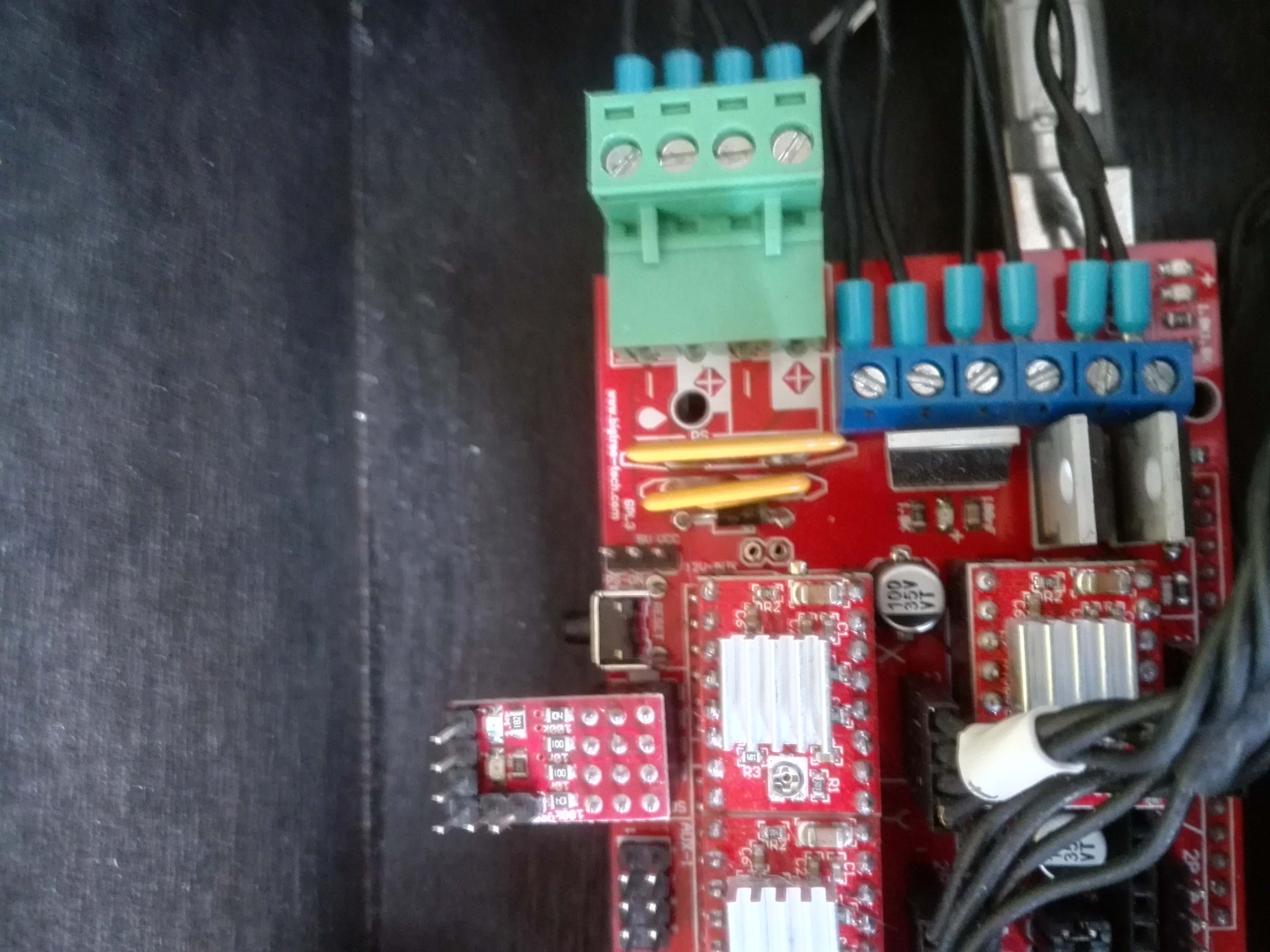

Freedam Posté(e) Avril 28, 2016 Partager Posté(e) Avril 28, 2016 Salut Nico66 Cool pour ta machine, ça sent la fin!!! Pour le fan extender j'ai juste modifier le pin quand j'ai vu que ça fonctionné je suis pas allé plus loin (j'ai pas plus approfondie mes recherches, trop de truc en court...). Et merci pour l'autre astuce (que je garde sous le coude et qui servira sûrement à d'autre) ! Pour les ventilo je les ai soudé ensemble (en respectant les polarités) je pense que c'est le mieux, je préfère les mettre en direct que d'avoir trop de raccord. pour la version du marlin c'est celle ci qu'ils m'ont proposé aussi (j'avais un bug avec l'écran de contrôle). Lien vers le commentaire Partager sur d’autres sites More sharing options...

Vincy76 Posté(e) Juillet 1, 2016 Partager Posté(e) Juillet 1, 2016 Bonjour a tous, sur les conseils de Donovan-88 j'ai jeté un coup d'œil sur ce sujet. j'ai essayé de monter ma carte d'extension pour que la carte gère les ventilateurs quand on a deux extrudeurs. dans mon marlin je ne sais pas quelle paramètre changer car define FAN_PIN 6 dans "pins.h" ne s'y trouve pas. je joint mon fichier pin.h s'y une âme charitable passe par la :-) j'ai mis l'alimentation de la carte entre temps pins.h Lien vers le commentaire Partager sur d’autres sites More sharing options...

nico66 Posté(e) Juillet 2, 2016 Partager Posté(e) Juillet 2, 2016 Regarde aussi dans le fichier configurationadv.h mais dans le pin.h tu dois avoir aussi define FAN_PIN 4 et à la place du 4 tu changes par 6 pour te repérer, il est écrit IO pin. Buffer needed. Dans mon cas cela a très bien fonctionné, il y'a pas mal de ligne dans la fichier pin.h regarde bien avec attention, tu as peut être loupé la ligne. Je ne suis pas sur mon ordi donc ne peux pas verifier ton fichier pin.h . Bonne soirée Lien vers le commentaire Partager sur d’autres sites More sharing options...
Vincy76 Posté(e) Juillet 4, 2016 Partager Posté(e) Juillet 4, 2016 Impeccable ça marche un grand merci, en faite il y a deux lignes avec écris "IO pin. Buffer needed" Maintenant on s'attaque au capteur capacitif. Lien vers le commentaire Partager sur d’autres sites More sharing options...
