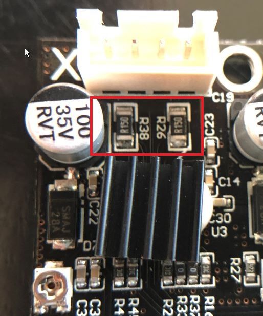

fran6p Posté(e) Février 11, 2021 Posté(e) Février 11, 2021 @Guyo Bonjour, Les cartes v4.2.x, et surtout la v4.2.2 peuvent être équipées de différents pilotes. Le seul moyen de connaitre ceux qui sont soudés est d'ouvrir le boitier et de lire la lettre écrite au feutre sur le lecteur de carte SD. Les codes: Suivant le pilote installé. la Vréf à régler sur le potentiomètre est différente et dépend des caractéristiques des moteurs. 1

fran6p Posté(e) Février 11, 2021 Posté(e) Février 11, 2021 il y a 1 minute, boodinet a dit : le pilote change aussi le vref maximum supportable non ? Oui. Si tu ne connais pas encore, je te conseille l'excellent tutoriel de @stef_ladefense :
boodinet Posté(e) Février 11, 2021 Posté(e) Février 11, 2021 (modifié) il y a 5 minutes, fran6p a dit : Oui. Si tu ne connais pas encore, je te conseille l'excellent tutoriel de @stef_ladefense : De ce que je vois, je devrais être en 1.06 d'après cette article hors j'ai des vref a 1.2 Par contre dans leurs tableau il parle de R50,R100 ou R200 hors sur la 4.2.7 c'est des R150. Modifié (le) Février 11, 2021 par boodinet
stef_ladefense Posté(e) Février 11, 2021 Posté(e) Février 11, 2021 il y a 17 minutes, boodinet a dit : De ce que je vois, je devrais être en 1.06 d'après cette article hors j'ai des vref a 1.2 Par contre dans leurs tableau il parle de R50,R100 ou R200 hors sur la 4.2.7 c'est des R150. c'est quoi ton pilote ? le imax du moteur ? ton rsenses est 150mΩ donc
boodinet Posté(e) Février 11, 2021 Posté(e) Février 11, 2021 (modifié) il y a 30 minutes, stef_ladefense a dit : c'est quoi ton pilote ? le imax du moteur ? ton rsenses est 150mΩ donc Moi, c'est du TMC2225 avec R150 et pour les moteurs : 1,5 A. Modifié (le) Février 11, 2021 par boodinet
Guyo Posté(e) Février 11, 2021 Auteur Posté(e) Février 11, 2021 il y a 55 minutes, fran6p a dit : @Guyo Bonjour, Les cartes v4.2.x, et surtout la v4.2.2 peuvent être équipées de différents pilotes. Le seul moyen de connaitre ceux qui sont soudés est d'ouvrir le boitier et de lire la lettre écrite au feutre sur le lecteur de carte SD. Les codes: Suivant le pilote installé. la Vréf à régler sur le potentiomètre est différente et dépend des caractéristiques des moteurs. alors j'ai des TMC2208, aurais tu as un lien avec les bons Vref ? Merci,
fran6p Posté(e) Février 11, 2021 Posté(e) Février 11, 2021 (modifié) il y a 35 minutes, Guyo a dit : alors j'ai des TMC2208, aurais tu as un lien avec les bons Vref ? Celui de @stef_ladefense Le calcul va dépendre des Rsense (les deux résistances pour chaque pilote situées entre le connecteur moteur et le pilote sous son radiateur) : Si c'est marqué 110 alors le calcul peut être simplifié (Vréf=Imax diminué de 30% pour un peu de sécurité) sinon il faudra appliquer la formule Voir le post : Modifié (le) Février 11, 2021 par fran6p 1
boodinet Posté(e) Février 11, 2021 Posté(e) Février 11, 2021 il y a 15 minutes, fran6p a dit : Celui de @stef_ladefense Le calcul va dépendre des Rsense (les deux résistances pour chaque pilote situées entre le connecteur moteur et le pilote sous son radiateur) : Si c'est marqué 110 alors le calcul peut être simplifié (Vréf=Imax diminué de 30% pour un peu de sécurité) sinon il faudra appliquer la formule Et pour du 150 ?
Guyo Posté(e) Février 11, 2021 Auteur Posté(e) Février 11, 2021 (modifié) j'ai également 150 comme valeur pour les 2 résistances (surement de série sur nos Ender 3 V2) Modifié (le) Février 11, 2021 par Guyo
fran6p Posté(e) Février 11, 2021 Posté(e) Février 11, 2021 il y a 28 minutes, boodinet a dit : Et pour du 150 Il faut appliquer la formule mathématique du lien (c'est celle du datasheet des TMC).
