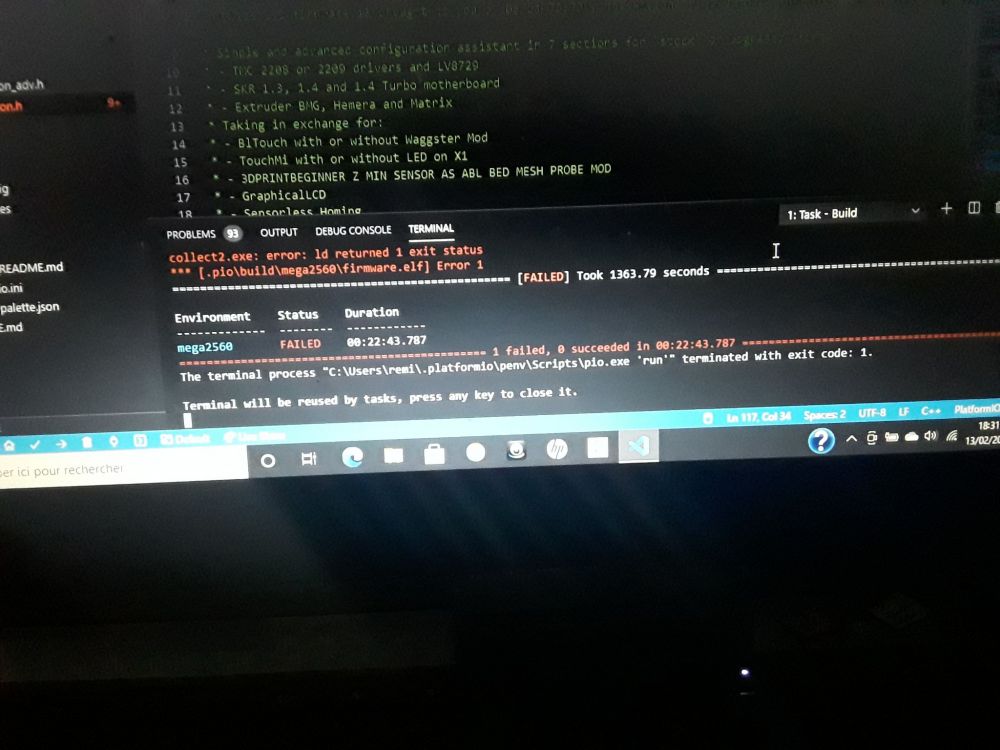

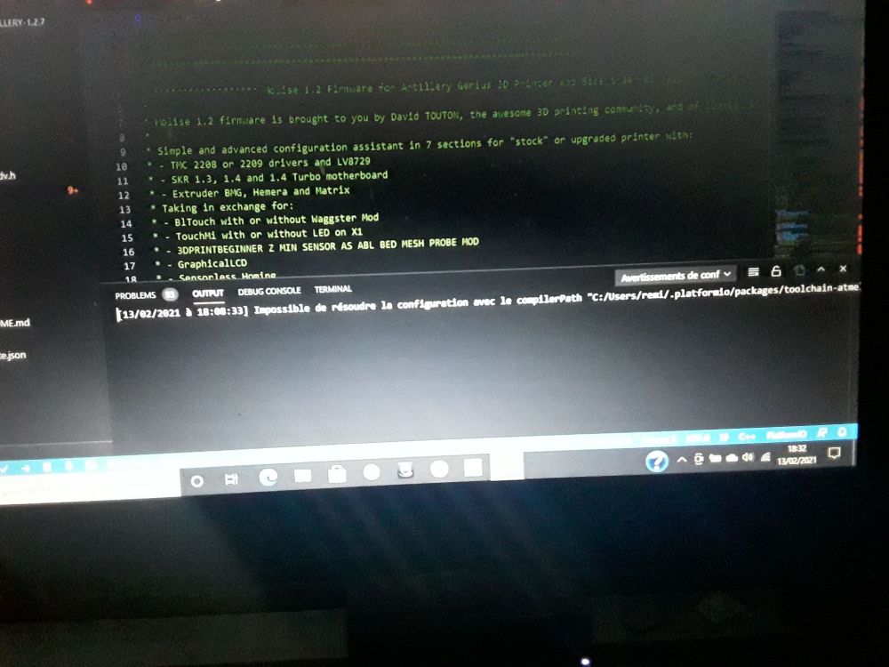

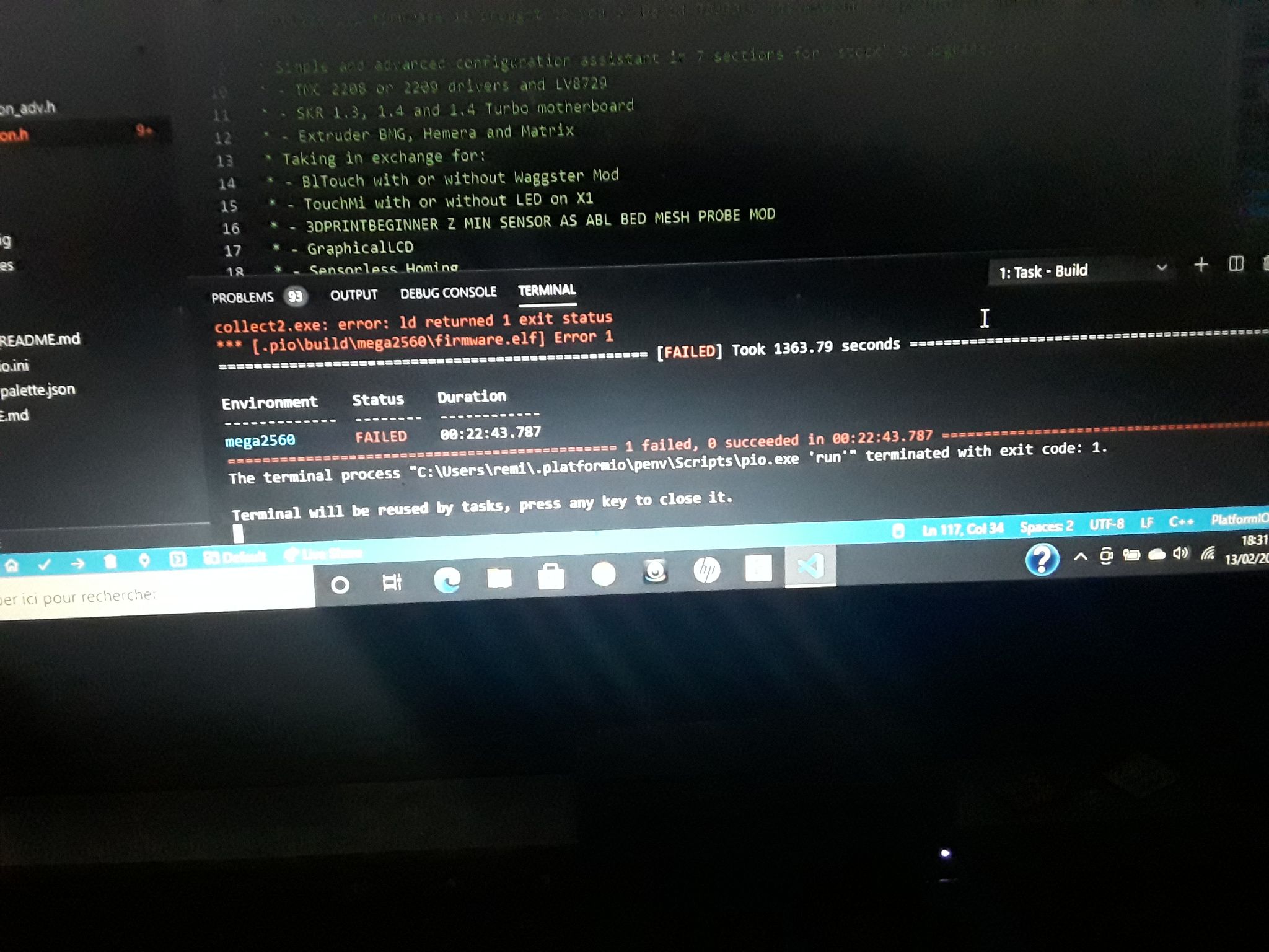

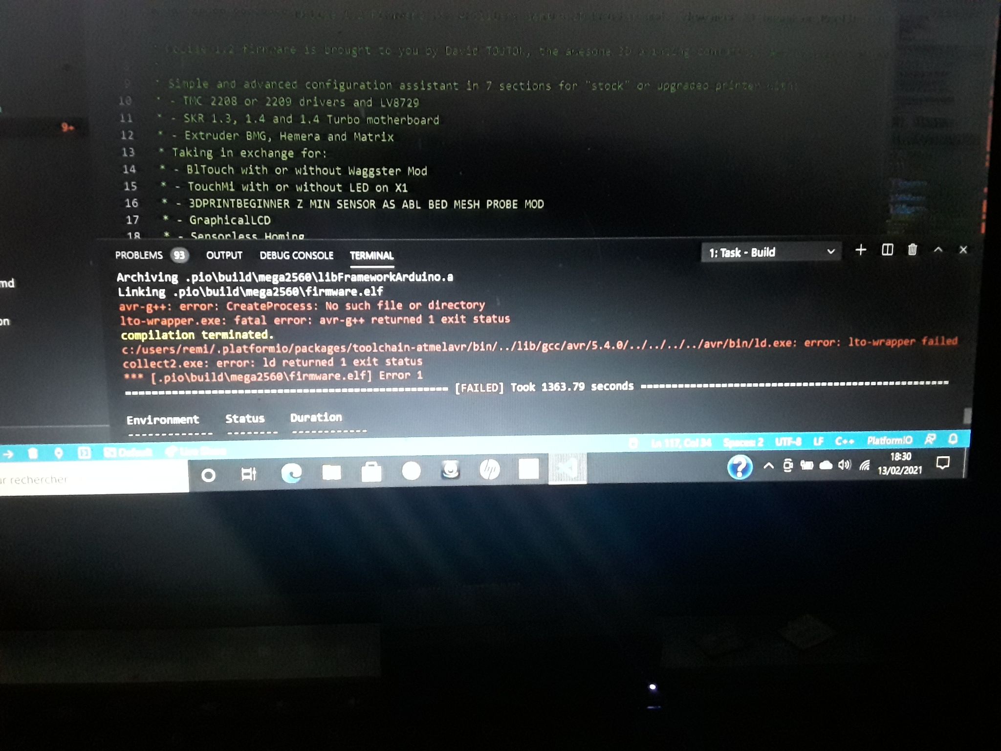

RemFPV Posté(e) Février 12, 2021 Auteur Partager Posté(e) Février 12, 2021 Rebonjour Je ne comprend pas je n'arrive pas à compiler le firmware molise 1.2.7 ça me met toujours"" status failed". Je pense pourtant faire ce qu'il faut. J'utilise visual studio code pour compiler. Quelqu'un aurait une idée? Lien vers le commentaire Partager sur d’autres sites More sharing options...

MrMagounet Posté(e) Février 12, 2021 Partager Posté(e) Février 12, 2021 Difficile de te dire quoi faire l'on ne sais pas ce que tu as effectué, je t'ai donner les éléments de base du début de la configuration. Après compile tu bien bien avec PlatformIO ? depuis le fichier platformoi.ini ? utilise tu marlin Autobuild ? après quels log as tu réellement quand tu veux compiler ? Pour ma part je me fait mes firmwares moi même j'utilise pas le molise mais j'ai jeter un yeux l'autre quelques fois dessus David Touton a fait un gros travail dessus et permet de prendre en compte des modification matériel diverse, Ecran différent, carte mere diverse etc..... Lien vers le commentaire Partager sur d’autres sites More sharing options...
RemFPV Posté(e) Février 12, 2021 Auteur Partager Posté(e) Février 12, 2021 Oui je compile bien avec PlatformIO j'avoue que j'ai compilé depuis configuration h. Je vais réessayer depuis PlatformIO.ini et te redis si ça fonctionne. Par contre c'est quoi mar lin autobuild? Lien vers le commentaire Partager sur d’autres sites More sharing options...
RemFPV Posté(e) Février 12, 2021 Auteur Partager Posté(e) Février 12, 2021 Bon ba toujours le même résultat j'ai pourtant suivi un petit tuto sur YouTube "compilation du firmware molise pour sidewinder x1" Je sèche complètement la Lien vers le commentaire Partager sur d’autres sites More sharing options...
