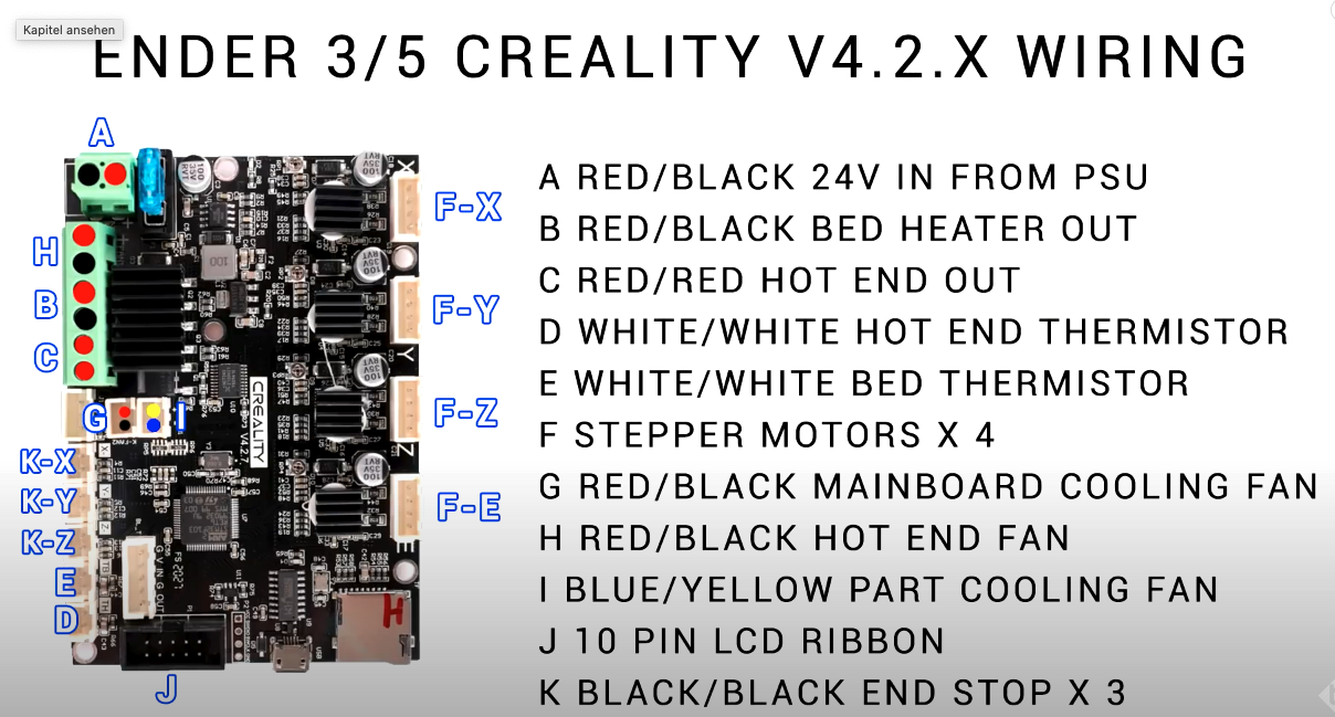

J’ai mon port micro sd défaillant, je suis obligé d’imprimer avec un câble connecté à  mon ordi, ce qui n’est guère pratique.
Est-il facile de démonter l’emplacement et ressouder un ???? pour mes cartes micro ?

Autrement si tu possède la ender d'origine et a peur de réaliser des soudure, tu peu commander l'une des cartes plus récente  en 32 bits (entre 35 et 45e) tu gagnera en silence (les moteurs ne font plus aucun bruit après le changement).

Oui, j’ai tout essayé : formaté, changé de carte, j’avais même acheté une petite nappe pour faire la liaison sans avoir à toucher à l’emplacement de la carte sd. Mais c’était sans doute trop tard.
Effectivement, le changement de carte ferait bien l’emploi, d’autant qu’ayant rapproché l’imprimante, le bruit devient important.

depuis que je suis passé sur une 4.2.7, les moteurs ne font absolument plus aucun bruit (reste les ventilo par contre)

@boodinetMerci, commandé chez Ali pour 22.31€

Tu prend une photo des câbles avant de démonter, puis tu a 4 vis a enlever, c'est extrêmement simple.
