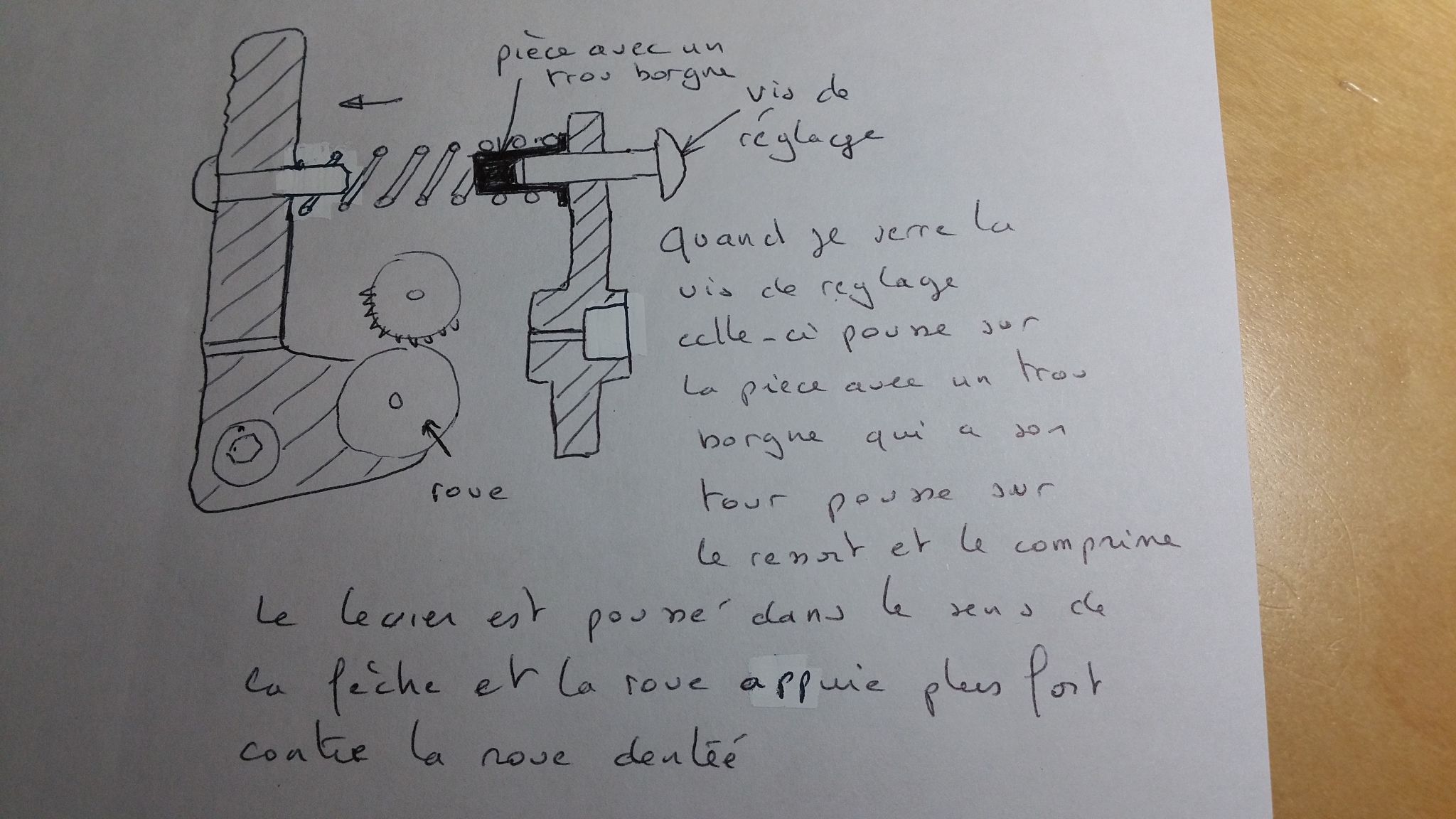

Serge62 Posté(e) Février 16, 2021 Auteur Posté(e) Février 16, 2021 Salut Idealnight, C'est vraiment très gentil de vouloir encore m'aider. J'apprécie vraiment. J'ai un souci avec ton explication. J'ai tenté de trouver un tuto sur Internet qui explique comment régler la tension du ressort et donc l'effort sur le filament, mais je n'ai rien trouvé. J'ai fait de la mécanique pendant mes études et j'ai démonté aussi pas mal de systèmes au travers de ma profession. Et j'avoue que là, je sèche. La vis que tu décris comme permettant un réglage ne sert pour moi qu'à serrer le levier contre le corps. Cette vis ne doit pas être serrée trop fort pour permettre au levier de bouger assez librement. C'est un réglage en fait, mais pas celui qui tend le ressort. Voilà la vue en coupe de mon extrudeur (dessin à main levée, désolé pour la piètre qualité du dessin). Voilà ce que moi je comprend. Sinon, j'ai lancé à nouveau une impression slicée avec prusa et c'est encore plus flagrant. Décalage net en X et rien en Y.
Idealnight Posté(e) Février 16, 2021 Posté(e) Février 16, 2021 Ok désolé je n'avais pas vu la pièce dans le ressort qui prenait la vis . (sur ma version je n'ai pas cette vis de réglage) Ce qu'il faudrait avant de toucher à ce réglage, faire celui que je te propose. Essais de jouer sur la vis que je te parle elle permet de rapprocher le bras en te gardant du jeu sur ta vis de réglage pour rapprocher a nouveau le bras si nécessaire. Si cela n'est toujours pas suffisant tu peux imprimer 2 petites rondelles qui viendront comprimées le ressort afin de pouvoir encore détendre la pression sur le fil (je m'en suis imprimé voir mon post lien dans ma signature)

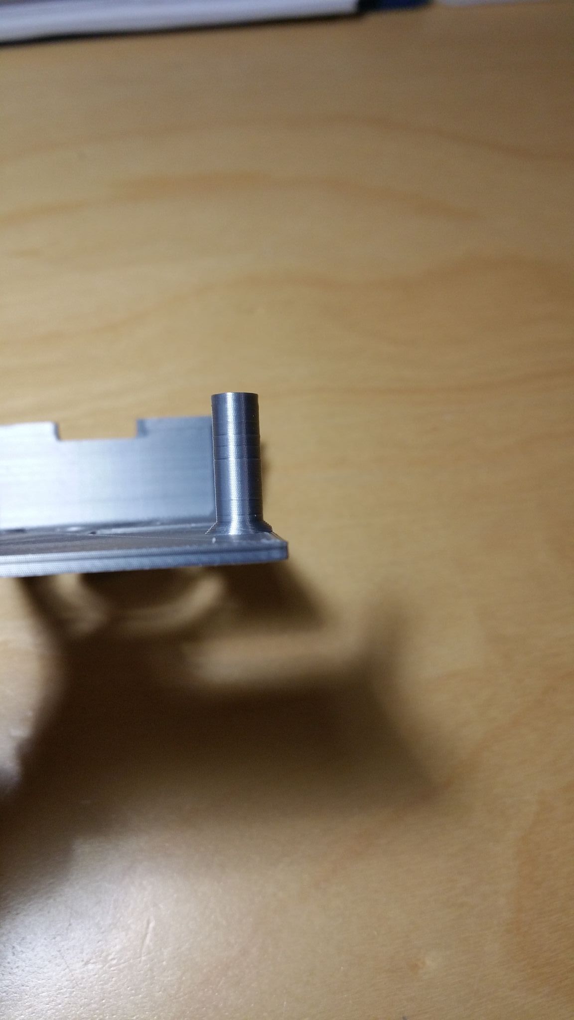

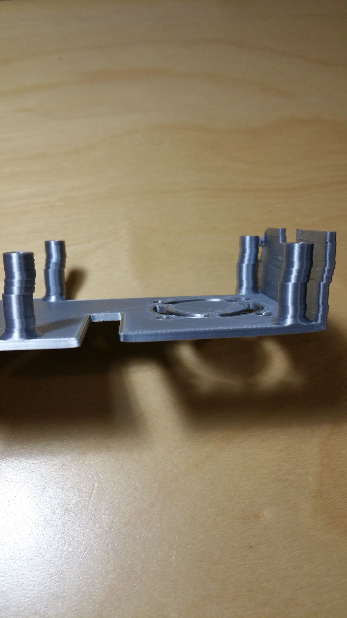

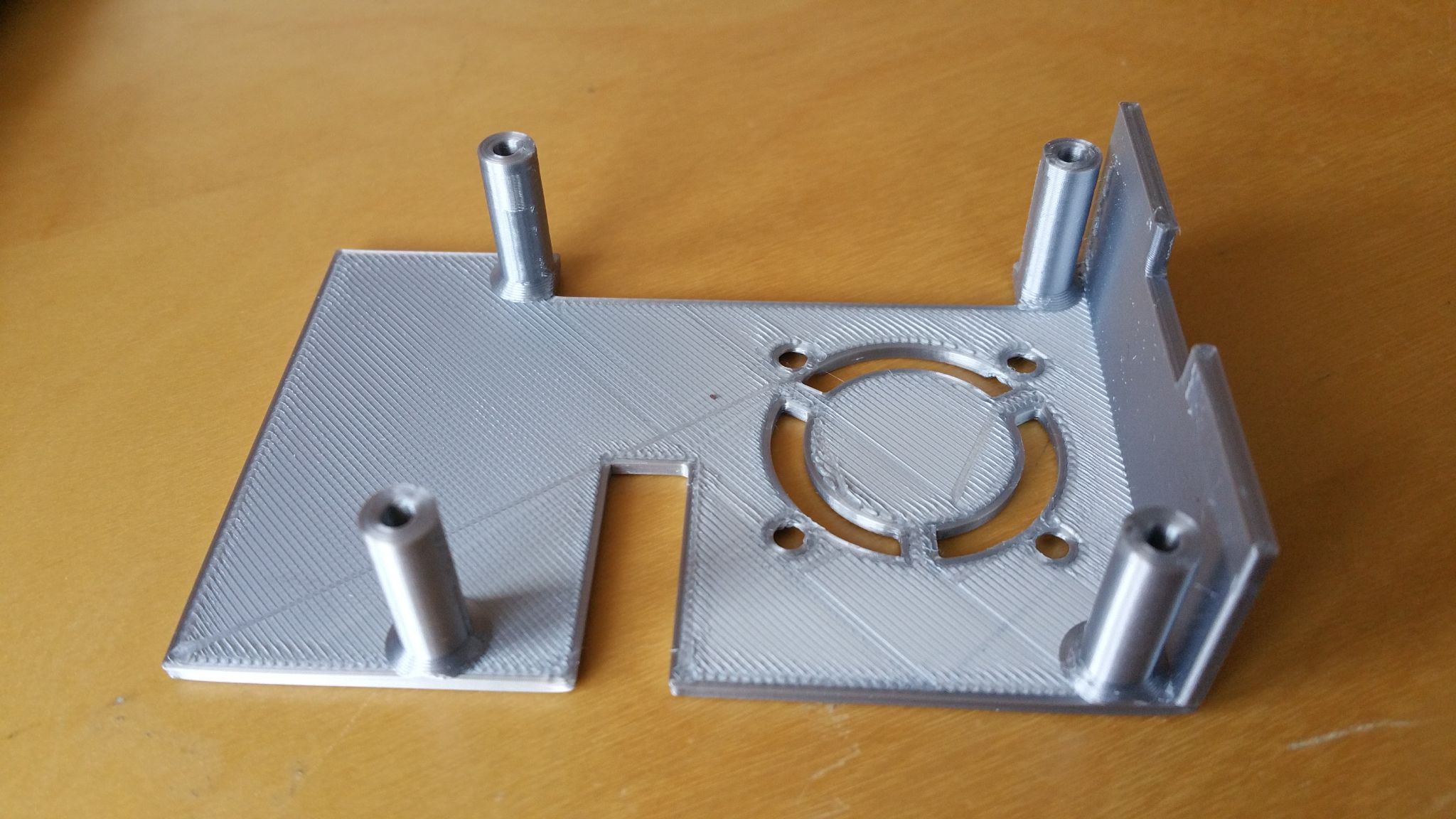

Serge62 Posté(e) Février 16, 2021 Auteur Posté(e) Février 16, 2021 Ok Merci. Sinon, pour mon décalage suivant X, pas d'idée ? C'est un problème de carte mère ou juste de gestion des accélérations ?
Idealnight Posté(e) Février 17, 2021 Posté(e) Février 17, 2021 Si c'est apparu d'un coup tu peux aussi regarder au niveau des courroies, la carte mère possible mais les accélérations j'en doute.
Serge62 Posté(e) Février 17, 2021 Auteur Posté(e) Février 17, 2021 Au début, j'avais en effet tendu les courroies un peu trop et puis ensuite moins. Je les ai retendue. J'ai modifié l'accélération dans PrusaSlicer. J'ai mis 400 mm/s² au lieu de 500 La pièce semble très bien à présent. Le problème, c'est que j'ai fait ça au pif. J'aimerai bien que quelqu'un me dise quelle valeur mettre... J'ai aussi posé des dissipateurs sur les moteurs... Merci pour ton aide idealnight
