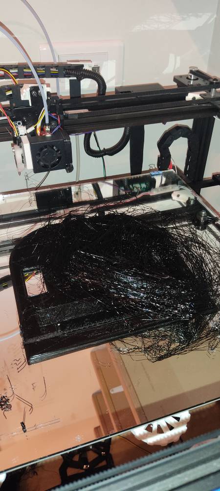

palouf34 Posté(e) Février 15, 2021 Posté(e) Février 15, 2021 Et voilà une impression de 24h qui a merdé. 1
Savate Posté(e) Février 15, 2021 Posté(e) Février 15, 2021 il faut voir le bon côté des choses tu as une belle perruque maintenant 1
palouf34 Posté(e) Février 15, 2021 Auteur Posté(e) Février 15, 2021 c'est pas faux...... mais bon dés que cela monte j'ai des merdes.... depuis que j'ai changé de couleurs de filaments sans changé de marque... Je déteste les filaments noirs...... et attention au mauvais esprits je parle bien du filament PLA de couleur noir et pas d'autres choses...
Yellow T-pot Posté(e) Février 15, 2021 Posté(e) Février 15, 2021 Il y a 2 heures, palouf34 a dit : mais bon dés que cela monte j'ai des merdes.... ou plus précisément quand ton plateau descend...tu n'aurais pas un pt dur ou quelque chose qui freine la descente ? Déjà, je ne sais plus, tu as bien une synchro Z entre tes 2 moteurs ?
palouf34 Posté(e) Février 15, 2021 Auteur Posté(e) Février 15, 2021 Oui j'ai la synchro des z mais je pense effectivement a un problème de ce type la et encore plutôt niveau y ou x car j'ai retrouvé la tête bien loin de la zone d'impression...Et j'ai eut aussi une pièce qui a foiré voir la photo.Peut être aussi un problème de température du filaments.. Je vais tenter de faire plus froids.

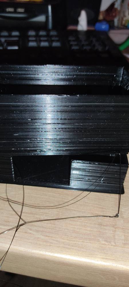

palouf34 Posté(e) Février 15, 2021 Auteur Posté(e) Février 15, 2021 Voilà la boîte en cour d'impression, J'arrive pas à comprendre pourquoi j'ai ces petits décalage..
palouf34 Posté(e) Février 15, 2021 Auteur Posté(e) Février 15, 2021 Et maintenant un petit décalage. C'est vraiment la Mer de ce filament.. je n'avais aucun soucis avec la version Blanche
